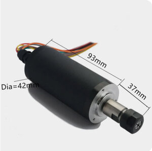

igor_kovchegin
Сообщения: 6
Зарегистрирован: 19 дек 2019, 14:28
Репутация: 9
Настоящее имя: Игорь
Сообщение igor_kovchegin »
Курдль писал(а): ↑ А также проблема, о которой забыли, - деформация вала под нагрузкой (если вал 5 мм диаметром).
Вот я кстати больше об этой проблеме думал. Учитывая миниатюрные размеры подшипников шпинделя (у меня 250W шпиндель), там нет ощутимых люфтов вала ни по вертикали, ни радиальных (после замены подшипников на нормальные). А вот под нагрузкой такое ощущение что вал выгибается. Хотя на нашем станке выгибается все что только можно.. Шпиндель возможно и в стоковом варинте - самая жесткая деталь..

Курдль
Сообщения: 1060
Репутация: 282
Откуда: Msk
Сообщение Курдль »
igor_kovchegin писал(а): ↑ там нет ощутимых люфтов вала ни по вертикали, ни радиальных (после замены подшипников на нормальные). А вот под нагрузкой такое ощущение что вал выгибается.
А когда подшипники менял, где пружинную шайбу обнаружил?
У меня такой тоже есть и я на нем подшипники менял. Пружинная шайба стояла над верхним подшипником, что мне не понравилось.
Ведь если фреза идет вниз и упирается в заготовку, то вал пружинит вверх. А это как-то не по фэншую.
С другой стороны, если фреза имеет правую "нарезку", то она сама вгрызается в заготовку и тянет вал вниз.
Эти размышления приводили меня в смятение и я хотел вообще выбросить эту шайбу и посадить подшипники на Loctite.
Однако знатоки с форума уверили меня, что я ЧМО и ничего не понимаю в тепловом расширении вала.
Хотя я его посчитал и получил какие-то сотки мм. Но против знатоков не попрешь - поставил шайбу на место, а Loctite зачехлил обратно.

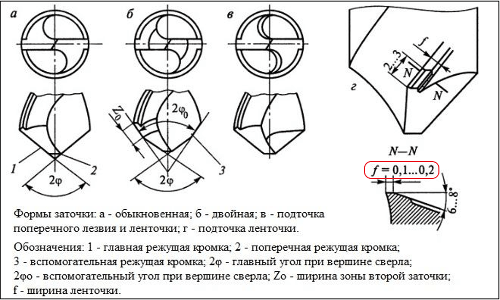

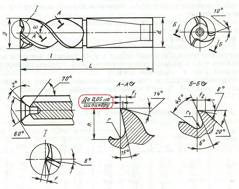

lkbyysq
Сообщения: 1723
Репутация: 346
Сообщение lkbyysq »
13Dmitriy писал(а): ↑ У сверла кромки не сильно отличаются от фрезы и так же врезаются в материал, или не врезаются, если сверло тупое/
Да чо уж тут осторожничать?! Оба тупые.
Одно тупое не более 0,05 мм
Другое тупое не менее 0,1 мм
image288.jpg (606 просмотров) <a class='original' href='./download/file.php?id=207465&mode=view' target=_blank>Загрузить оригинал (139.87 КБ)</a>
529286753b4acdc4dd9c6937cf21a1f7.png (606 просмотров) <a class='original' href='./download/file.php?id=207466&mode=view' target=_blank>Загрузить оригинал (496.01 КБ)</a>
13Dmitriy
Сообщения: 22
Зарегистрирован: 16 авг 2020, 14:13
Репутация: 13
Сообщение 13Dmitriy »
lkbyysq писал(а): ↑ Да чо уж тут осторожничать?! Оба тупые.
:hehehe: :hehehe: :good:
Вот! человек указал двумя строчками сразу на сходства и на различия. Как то тему свели к фрезам и свёрлам, хотя изначально нужно было согнуть вал диаметром 5мм, станком CNC1310. Кромку сверла нельзя делать очень острой, потому что оно фиксируется просверливаемым отверстием в отличии от фрезы, которая фиксируется внешней силой. С острой боковой кромкой сверло просто поплывёт в дырке.
