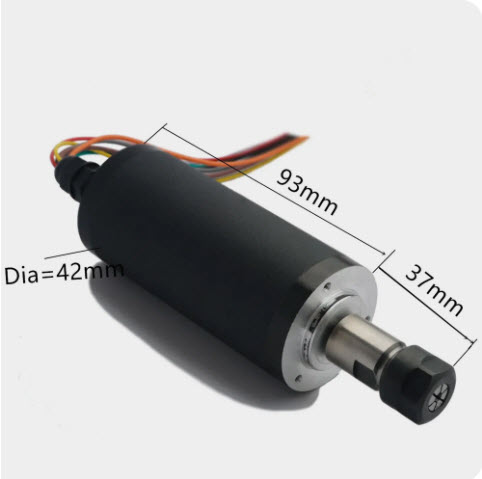

Курдль писал(а): ↑ А также проблема, о которой забыли, - деформация вала под нагрузкой (если вал 5 мм диаметром).
Вот я кстати больше об этой проблеме думал. Учитывая миниатюрные размеры подшипников шпинделя (у меня 250W шпиндель), там нет ощутимых люфтов вала ни по вертикали, ни радиальных (после замены подшипников на нормальные). А вот под нагрузкой такое ощущение что вал выгибается. Хотя на нашем станке выгибается все что только можно.. Шпиндель возможно и в стоковом варинте - самая жесткая деталь..

igor_kovchegin писал(а): ↑ там нет ощутимых люфтов вала ни по вертикали, ни радиальных (после замены подшипников на нормальные). А вот под нагрузкой такое ощущение что вал выгибается.
А когда подшипники менял, где пружинную шайбу обнаружил?
У меня такой тоже есть и я на нем подшипники менял. Пружинная шайба стояла над верхним подшипником, что мне не понравилось.
Ведь если фреза идет вниз и упирается в заготовку, то вал пружинит вверх. А это как-то не по фэншую.
С другой стороны, если фреза имеет правую "нарезку", то она сама вгрызается в заготовку и тянет вал вниз.
Эти размышления приводили меня в смятение и я хотел вообще выбросить эту шайбу и посадить подшипники на Loctite.
Однако знатоки с форума уверили меня, что я ЧМО и ничего не понимаю в тепловом расширении вала.
Хотя я его посчитал и получил какие-то сотки мм. Но против знатоков не попрешь - поставил шайбу на место, а Loctite зачехлил обратно.

Курдль писал(а): ↑10 апр 2023, 21:31 А когда подшипники менял, где пружинную шайбу обнаружил?
Да, тоже была над верхним подшипником. Я сейчас что-то уже не помню точно, но возможно я ее выкинул вообще и просто придавил подшипник крышкой :))) У знатоков тогда ничего не спрашивал - вроде уже несколько лет работает :))

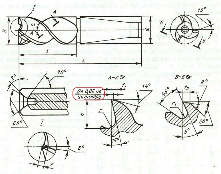

13Dmitriy писал(а): ↑ У сверла кромки не сильно отличаются от фрезы и так же врезаются в материал, или не врезаются, если сверло тупое/
Да чо уж тут осторожничать?! Оба тупые.
Одно тупое не более 0,05 мм
Другое тупое не менее 0,1 мм

lkbyysq писал(а): ↑ Да чо уж тут осторожничать?! Оба тупые.
:hehehe: :hehehe: :good:
Вот! человек указал двумя строчками сразу на сходства и на различия. Как то тему свели к фрезам и свёрлам, хотя изначально нужно было согнуть вал диаметром 5мм, станком CNC1310. Кромку сверла нельзя делать очень острой, потому что оно фиксируется просверливаемым отверстием в отличии от фрезы, которая фиксируется внешней силой. С острой боковой кромкой сверло просто поплывёт в дырке.
