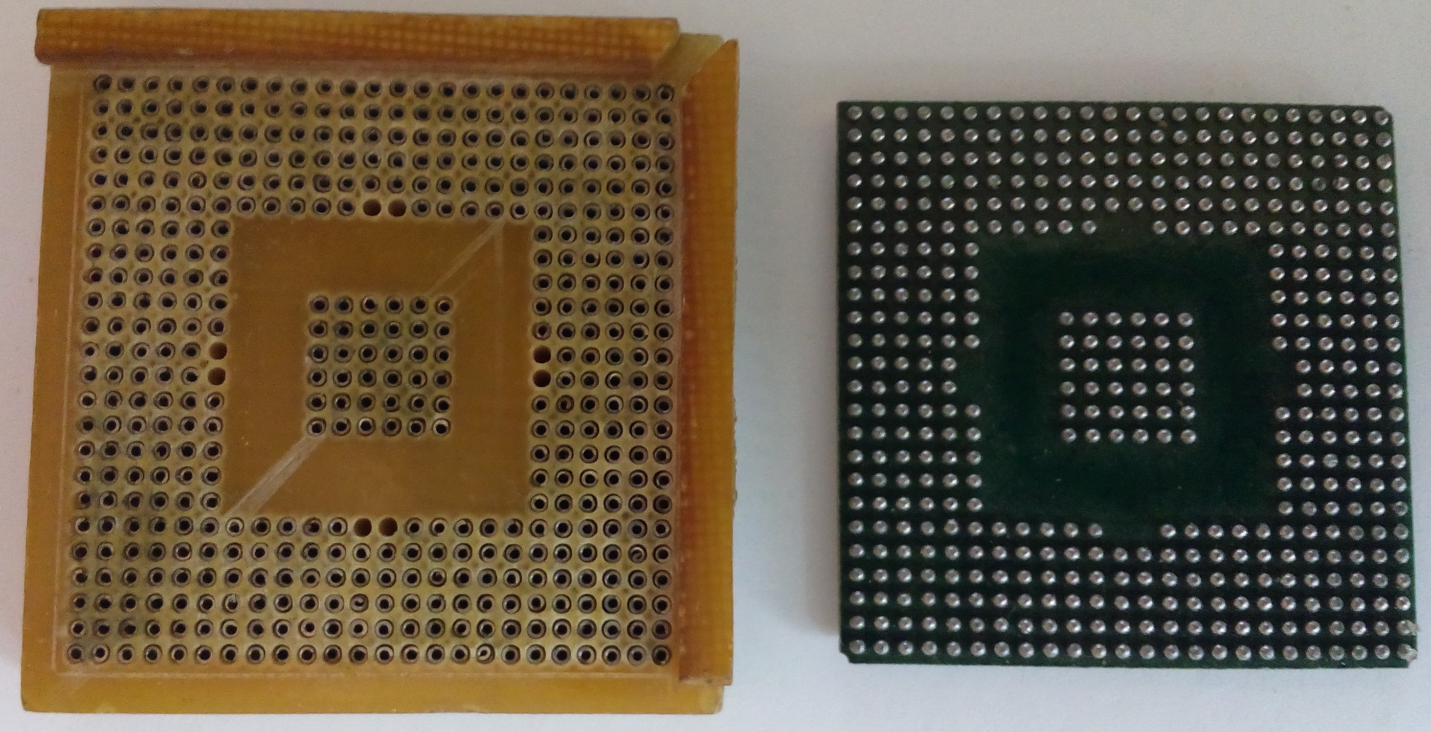

Argon_61 писал(а):Прошу не пинать и гайками не забрасывать если не в тему написал . Занимаюсь ремонтом ноутбуков . Станок ЧПУ 3040 купил недавно поэтому знаний в этой области нет - но придётся постепенно как-то осваивать. В ближайшее время задача стоит как быстро можно создавать по сканированному чипу или трафарету код для сверловки отверстий - в ручную больно муторная работа. Может кто чего посоветует.
А можешь поподробнее описать, возможно с рисунками, фотками, что-бы я смог понять ;-)
Сергей возможно ли в твоём генераторе G-кода конвертирование посредством преобразования фото или скана в сам G- код для сверловки отверстий трафарета . Интересует именно автоматизация данного процесса .У меня есть переходник USB-LPT MK-1
для моих начинаний пока хватит, так вот с ним шёл софт CNCUSBController и в ней есть возможность создать массив для сверловки - но только он редко может соответствовать тому что требуется. Сейчас пошли чипы такой затейливой конфигурации контактов что это всё не годится . Осваивать программы типа Автокада понятно надо но на это уйдёт масса времени . В интернете много перерыл но чего нибудь доступного и более простого конвертера не нашёл .

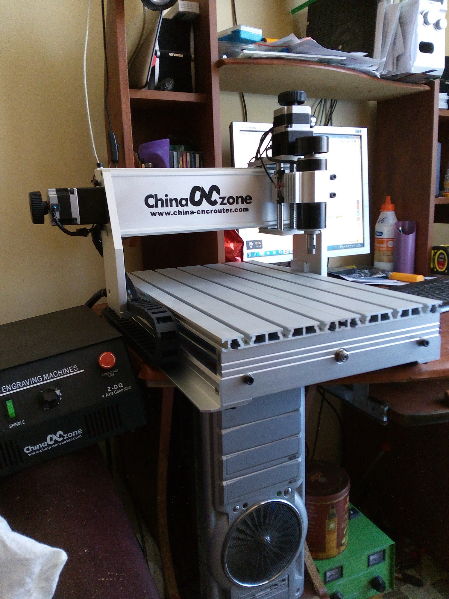

Вот мой станок (4140 просмотров) <a class='original' href='./download/file.php?id=139006&mode=view' target=_blank>Загрузить оригинал (1.09 МБ)</a>
Вот мой станок
Тестер для мостов делал в ручную с использованием трафарета в качестве кондуктора (4140 просмотров) <a class='original' href='./download/file.php?id=139008&mode=view' target=_blank>Загрузить оригинал (1.46 МБ)</a>

По идее, G-код для сверловки таких массивов отверстий можно и вручную в блокноте написать... Копировать и вставлять одни и те-же куски перемещения по горизонтали (по Х), между которыми перемещение по вертикали (по Y)...
А для автоматизированного перевода сакна (такой штуки) в G-код, нужно чтобы анализатор понимал, что перед ним фактически сетка, в узлах которой скорее всего нужно просверлить, а возможно и нет. Если анализатор будет просто анализировать картинку на поиск "круглых" элементов, то координаты у отверстий будут иметь отклонения. Ну или в конце усреднять полученные координаты, что всё-равно чревато отклонениями.
Фактически для построения G-кода с таких сканов нужен отдельный модуль, в котором на пользователя возложена обязанность выставить шаг сетки и расположить "скан" под сеткой так, что-бы центры контактов попали в узлы сетки. После этого анализатор вполне сможет сформировать G-код для сверловки вполне красивого трафарета.

Argon_61 писал(а):Сергей возможно ли в твоём генераторе G-кода конвертирование посредством преобразования фото или скана в сам G- код для сверловки отверстий трафарета .
Да возможно, но!!!!!!!
xvovanx писал(а):В программе Sprint Layout нарисовать шаблон для чипов можно без напряга...
Но вот этот метод будет намного лучше.
Т.к. при высоком DPI можно добиться хорошей точности, но вот угол поворота всего изображения при сканировании, не так просто убрать......
SergK писал(а):По идее, G-код для сверловки таких массивов отверстий можно и вручную в блокноте написать... Копировать и вставлять одни и те-же куски перемещения по горизонтали (по Х), между которыми перемещение по вертикали (по Y)...
Достаточно муторный вариант, особенно учесть что не все точки одинаково повторяются, и без предварительного просмотра, сложновато в блокноте заметить ошибки.
SergK писал(а):Если анализатор будет просто анализировать картинку на поиск "круглых" элементов, то координаты у отверстий будут иметь отклонения. Ну или в конце усреднять полученные координаты, что всё-равно чревато отклонениями.
При высоком DPI погрешности оказываются настолько малы, что получаются куда меньше, чем точность позиционирования станка.

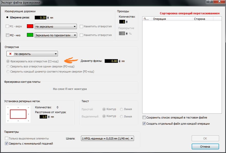

selenur писал(а):
dovganya писал(а):Какие команды поддерживает генератор кода в HPGL ? В частности команду CI - окружность с радиусом
В следующем обновлении добавлю такую возможность, а пока возможно только через гербер файлы.
dovganya писал(а):#1775 dovganya » 24 мар 2018, 09:25
Просьба к автору добавить в "Модуль простых траекторий - 106" Спираль.
Ниже приведена таблица уравнений плоских основных спиралей для прямоугольных координат.
selenur писал(а):#1776 selenur » 24 мар 2018, 09:54
Хорошо, добавлю
это в планах или в корзине?
Спираль и прочие штуки решил сделать в 303 модуле.
Добавить окружности в plt уже сейчас могу, но нужны файлы примеров, т.к. сам пока не разобрался какая программа может генерировать файл, имеющиеся у меня, формирут лишь отрезки.
dovganya
Сообщения: 53
Зарегистрирован: 11 июл 2010, 19:55
Сообщение dovganya »
selenur писал(а):какая программа может генерировать файл
Sprint-Layout
Снимок.JPG (4005 просмотров) <a class='original' href='./download/file.php?id=139266&mode=view' target=_blank>Загрузить оригинал (105.58 КБ)</a>
пример:
точка координат радиуса;
CI25;
чертит окружность с радиусом 25
Используйте при обработке на выходе G02, G03

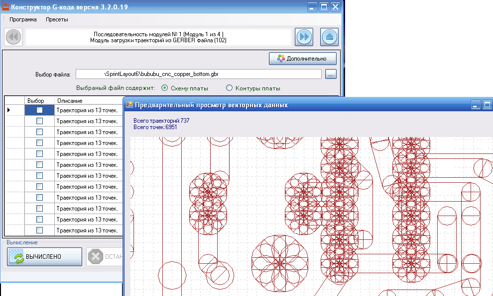

Условия: в Layout6 подготовлена плата, загружаем в программу версии 3.2.0.19 файл формата gbr.
Если контактные площадки имеют форму "восьмиугольник", то на их месте, получаем "цветочки".
sl.PNG (3413 просмотров) <a class='original' href='./download/file.php?id=140913&mode=view' target=_blank>Загрузить оригинал (76.06 КБ)</a>
Сообщения: 3310
SergK писал(а):Если контактные площадки имеют форму "восьмиугольник", то на их месте, получаем "цветочки".
А после фрезеровки цветочков получаем восьмиугольник...но долго...
На сколько я помню - нет. "Цветочки" значительно больше по размерам чем породившие их восьмиугольники. И они, после преобразования в траектории, сливаются в большие кляксы.
Кстати, для того, чтобы такой файл gbr (с цветочками) вообще считался, приходится в блокноте поменять местами строки с данными. Чтобы массив данных начинался обязательно с чего-то типа : G54D10* , а не просто с G36* .
Для этого вырезал из середины нужные строки и вставлял их в самое начало, по сути просто меняя последовательность элементов. Но эта перестановка позволяет загрузить файл в модуль для дальнейшей обработки.
SergK писал(а):Условия: в Layout6 подготовлена плата, загружаем в программу версии 3.2.0.19 файл формата gbr.
Вечером посмотрю ;-) Только желательно скинь файл лайоута...
