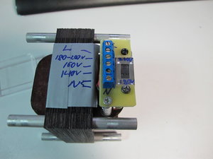

В общем перемотал , получилось просто как по заказу
Под нагрузкой проседает на 5 в , но не гудит
Напряжения такие, 138 , 162, 184 и 200 в

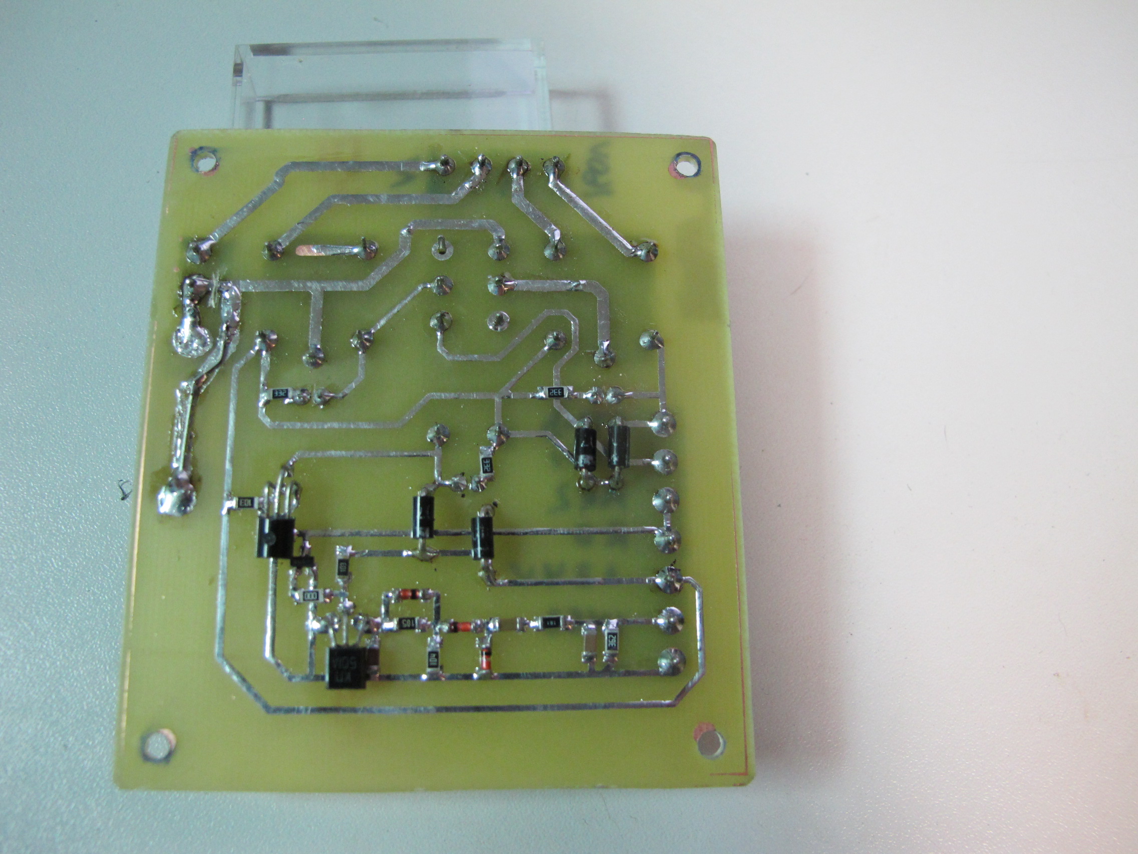

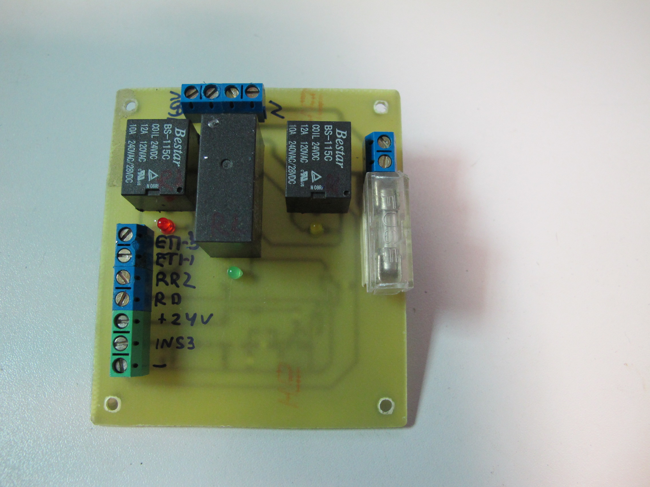

Сделал платку для фена , заодно сюда же впаял детальки для датчика вращения шпинделя на автосмену
Добавил на всякий случай переключатель, им можно вручную выбрать напряжение 180 или 200 в, на максимальной ступени
Все работает, типо я доволен :)
вид снизу (4006 просмотров) <a class='original' href='./download/file.php?id=20797&mode=view' target=_blank>Загрузить оригинал (819.75 КБ)</a>
вид снизу
вид сверху (4006 просмотров) <a class='original' href='./download/file.php?id=20799&mode=view' target=_blank>Загрузить оригинал (755.61 КБ)</a>
вид сверху
трансформатор с колодкой (4006 просмотров) <a class='original' href='./download/file.php?id=20800&mode=view' target=_blank>Загрузить оригинал (697.12 КБ)</a>

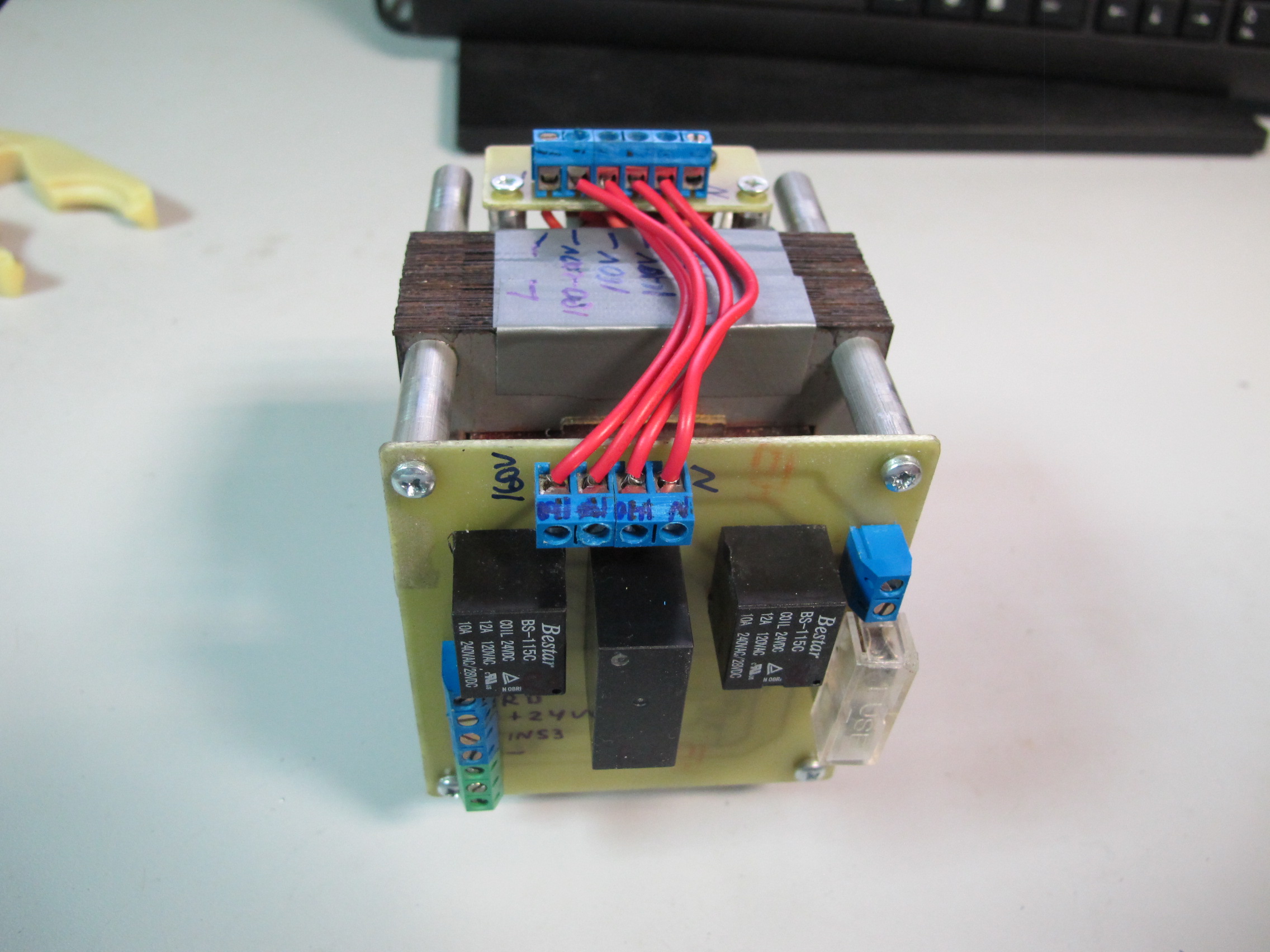

собранный блок (4006 просмотров) <a class='original' href='./download/file.php?id=20802&mode=view' target=_blank>Загрузить оригинал (677.03 КБ)</a>
собранный блок
компактно получилось :) типа монобочек
Аха, сразу так планировал, что бы максимально уменьшить количество проводов
Сегодня попилил с новой системой охлаждения
Просто песня :) уши отдыхают, не зря потратил время :)
