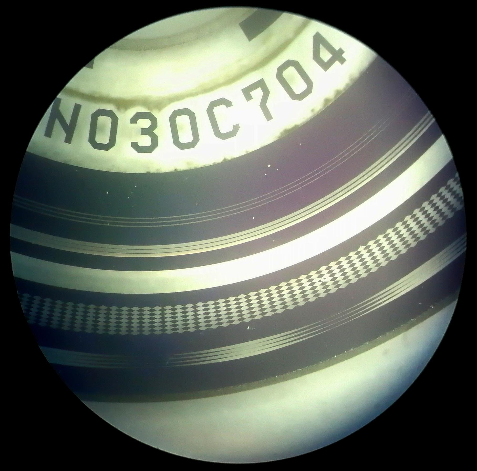

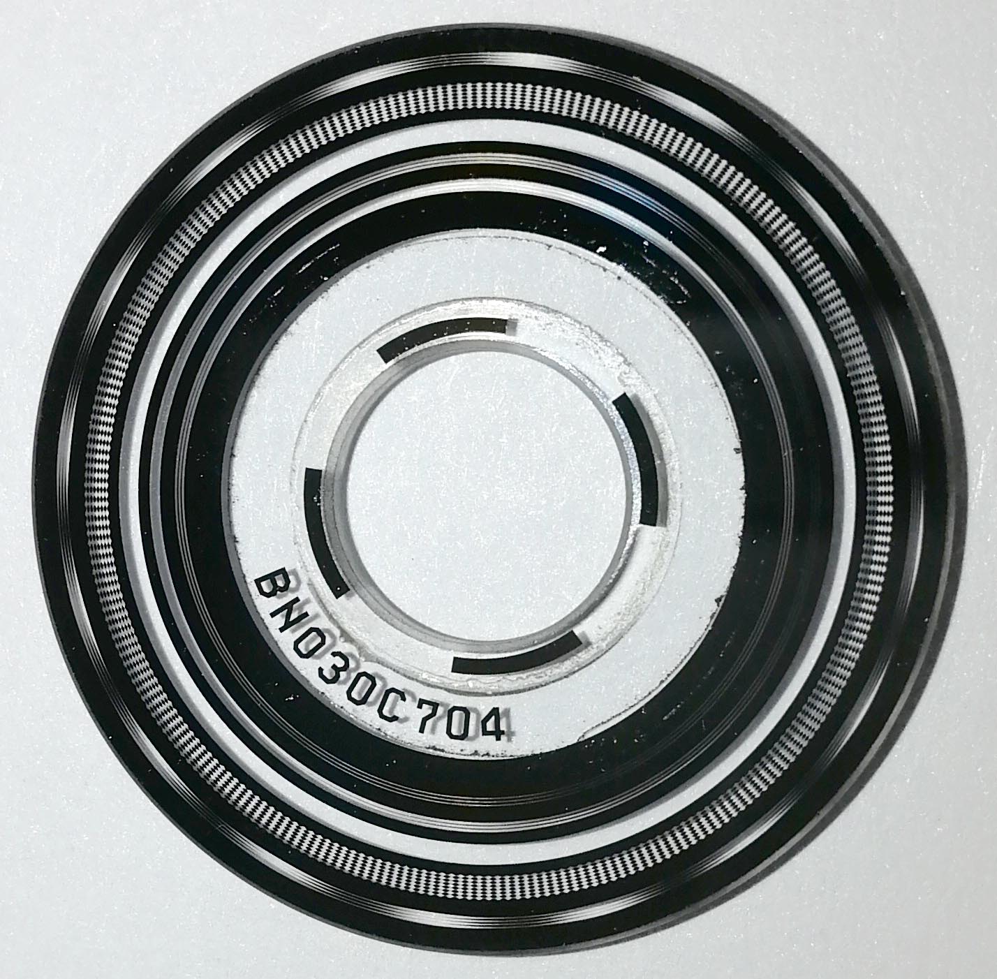

Re: Про сервы Yaskawa
Сообщение merkwurdigliebe »
не знаю как у яскавы сделаны абсолютные энкодеры, у мицубиси так. на диске нет никаких Z меток, там 4 дорожки с синусом: 1 (2 шт со смещением), 16 и 256 периодов за оборот. 17 бит получается после интерполятора, а угловое положение он знает сразу после включения. батарейка нужна для того, чтобы в отключенном состоянии хранить счетчик полных оборотов и продолжать их считать. т.е. на батарейке энкодер, видимо, не занимается интерполяцией в 17бит, а смотрит только на две 1-периодные дорожки и то, с ограниченной частотой.
OBA17-1.jpg (2780 просмотров) <a class='original' href='./download/file.php?id=148771&mode=view' target=_blank>Загрузить оригинал (300.77 КБ)</a>
OBA17-2.jpg (2780 просмотров) <a class='original' href='./download/file.php?id=148772&mode=view' target=_blank>Загрузить оригинал (227.17 КБ)</a>

merkwurdigliebe писал(а):не знаю как у яскавы сделаны абсолютные энкодеры, у мицубиси так. на диске нет никаких Z меток, там 4 дорожки с синусом: ...
У яскавы я насчитал по пять компараторов на каждую сторону каждого синусоидального канала. Назначение остальных каналов мне неизвестно, но внешне шибко похоже на нечто типа современной реализации кода Грея...
То есть да, при желании можно натворить все, что угодно.
Минус только один: если пользователю вдруг приспичит снять двигатель, то он попал на вызов иностранного специалиста за свой счет. И хорошо еще, если тот поедет.
