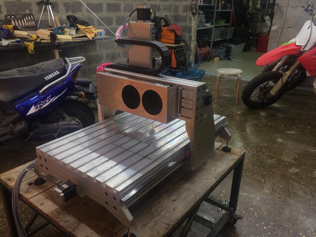

В прошлом месяце была быстрая сборка станка а64 под ключ. Это моя первая сборка а64 и первая сборка станка этой серии под ключ.
IMG-20180812-WA0008.jpg (1846 просмотров) <a class='original' href='./download/file.php?id=144404&mode=view' target=_blank>Загрузить оригинал (131.76 КБ)</a>
IMG-20180812-WA0006.jpg (1846 просмотров) <a class='original' href='./download/file.php?id=144405&mode=view' target=_blank>Загрузить оригинал (126.84 КБ)</a>
IMG-20180812-WA0005.jpg (1846 просмотров) <a class='original' href='./download/file.php?id=144406&mode=view' target=_blank>Загрузить оригинал (152.45 КБ)</a>
IMG-20180812-WA0004.jpg (1846 просмотров) <a class='original' href='./download/file.php?id=144407&mode=view' target=_blank>Загрузить оригинал (154.24 КБ)</a>
IMG-20180812-WA0003.jpg (1846 просмотров) <a class='original' href='./download/file.php?id=144408&mode=view' target=_blank>Загрузить оригинал (134.66 КБ)</a>
Лодочник
Сообщения: 2031
Репутация: 1835
Откуда: г.Королев
Re: 400х300х100 открытый проект
Сообщение Лодочник »
Это у клиента или ты в новое помещение перебрался?
У клиента. Сам забыл сфоткать.
Лодочник
Сообщения: 2031
Репутация: 1835
Откуда: г.Королев
На этот станок драйверы пошли?
Да на него.
sivolap36
Сообщения: 444
Репутация: 122
Откуда: Воронеж
Сообщение sivolap36 »
Макс, а корпус для системы охлаждения из чего сделан?
AlexVlg
Сообщения: 123
Зарегистрирован: 29 ноя 2017, 10:17
Репутация: 12
Откуда: Волгоград
Сообщение AlexVlg »
Радиатор переживет вибрации? Решение хорошее, на сколько надежно...?
Из нержи. Из нержи. Лазер+гибка.
dima138
Сообщения: 109
Зарегистрирован: 30 ноя 2017, 14:15
Репутация: 130
Сообщение dima138 »
охлаждение зачет!!!! Очень оригинальное решение!!!!
С охлаждением долго ломал голову как сделать просто и безгеморойно для клиента чтобы ему не прокачивать систему самому. Были сомнения на тему попадания стружки в вентилаторы но пробный запил сисек показал что почти ничего не летит.
Если кому нужно есть кучка этих жестянок.
sivolap36
Сообщения: 444
Репутация: 122
Откуда: Воронеж
макс, мне интересно
Макс, станок находится в теме станков по дереву. Запусти фрезеровку фанеры, дерева, МДФ и через неделю работы выкинешь охлаждение
Владелец станка уже пильнул какуюто картину на 10 часов.
Какой молодец)
Дерево с пылесосом надо пилить в любом случае.
С тем что место не самое лучшее согласен и продувать радиатор надо будет чаще.
Но куда его еще запихать?
