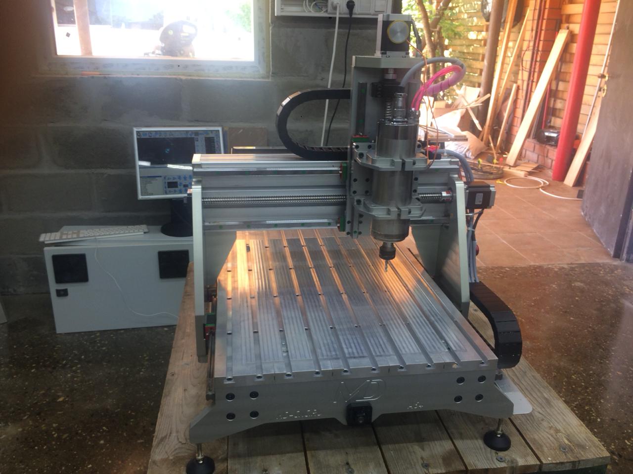

В прошлом месяце была быстрая сборка станка а64 под ключ. Это моя первая сборка а64 и первая сборка станка этой серии под ключ.

Лодочник
Сообщения: 2031
Репутация: 1835
Откуда: г.Королев
Re: 400х300х100 открытый проект
Сообщение Лодочник »
Это у клиента или ты в новое помещение перебрался?
У клиента. Сам забыл сфоткать.
На этот станок драйверы пошли?
Да на него.

Макс, а корпус для системы охлаждения из чего сделан?
Сообщение AlexVlg »
Радиатор переживет вибрации? Решение хорошее, на сколько надежно...?
Из нержи. Из нержи. Лазер+гибка.
С охлаждением долго ломал голову как сделать просто и безгеморойно для клиента чтобы ему не прокачивать систему самому. Были сомнения на тему попадания стружки в вентилаторы но пробный запил сисек показал что почти ничего не летит.
Макс, станок находится в теме станков по дереву. Запусти фрезеровку фанеры, дерева, МДФ и через неделю работы выкинешь охлаждение
Владелец станка уже пильнул какуюто картину на 10 часов.
Дерево с пылесосом надо пилить в любом случае.
С тем что место не самое лучшее согласен и продувать радиатор надо будет чаще.
Но куда его еще запихать?
