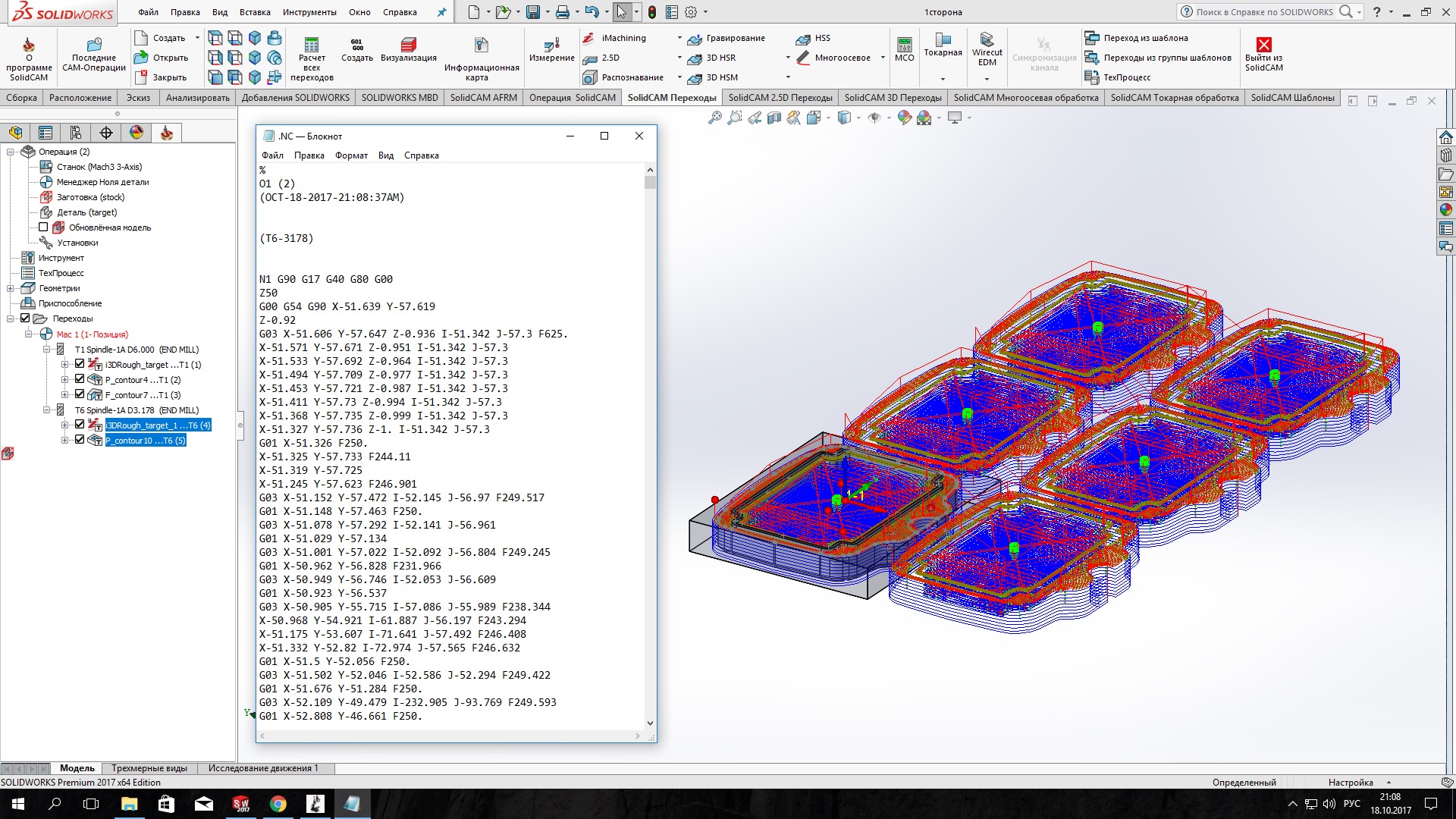

У меня стоит постпроцессор "mach3post_NightV_v0.2" может он не подходит для Солидкам 2017?

Frezer_PU У себя в настройках станка я не могу найти такой функции

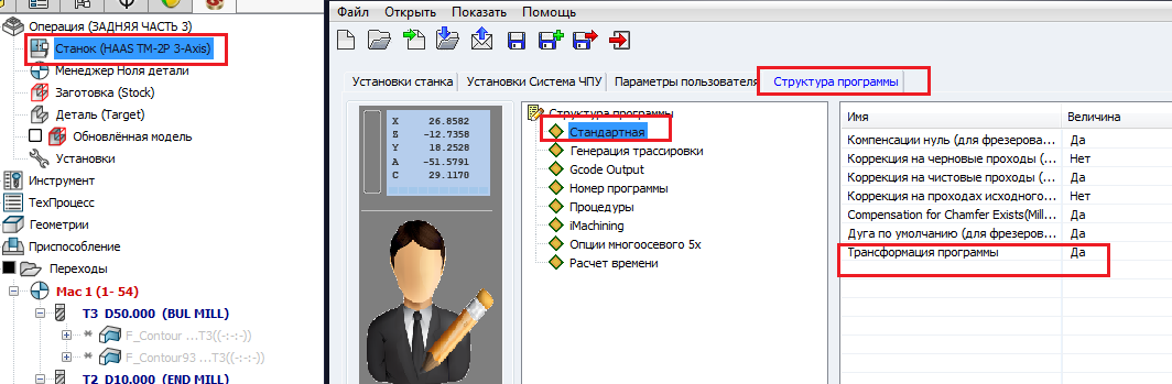

Re: SolidCAM
Если при выводе уп пост не ругается значит он подходит ! Файл станка лежит в папке где лежит ваш пост и на редактирование открывается двойным щелчком для просмотра доступен из программы в дереве построения операций :farhet2 писал(а): Frezer_PU У себя в настройках станка я не могу найти такой функции
Попробуйте эти посты и файлы станка ! Файл станка и пост должны быть с одинаковым именем и лежать в одном месте чтоб подхватывать друг друга при выборе станка!

Re: SolidCAM
Еще может быть такое что в самом посте не прописана процедура трансформации по этому она и не работает!farhet2 писал(а): не могу найти такой функции

Re: SolidCAM
Все получилось. Спасибо огромное!

Re: SolidCAM
И какие маневры вы сделали что все получилось ?farhet2 писал(а):Все получилось. Спасибо огромное!
ВКЛ трансформацию в файле своего станка или воспользовались теми постами и станками что я скинул?

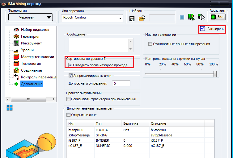

Re: SolidCAM
Товарищи, подскажите, при обработке карманов аймашем холостые перемещения идут на скорости подачи, в г коде видно по g1. В настройках аймаша указываю, что подача 2500, скорость перемещений 5000.
Это глюк или так задумано?
Тип обработки карманы, справа налево съем, потом слева направо идет на исходную.

Re: SolidCAM
Можно пару фоточег, чтобы точнее прояснить ) так у вас пилит попутно и встречно ?MGG писал(а):Товарищи, подскажите, при обработке карманов аймашем холостые перемещения идут на скорости подачи, в г коде видно по g1. В настройках аймаша указываю, что подача 2500, скорость перемещений 5000.

Re: SolidCAM
Проверьте настройки базы данных станка правильно ли там указаны подачи холостых и рабочих подач !MGG писал(а):Товарищи, подскажите, при обработке карманов аймашем холостые перемещения идут на скорости подачи, в г коде видно по g1. В настройках аймаша указываю, что подача 2500, скорость перемещений 5000.

Re: SolidCAM
на сколько я понимаю - да, внутри аймаша всегда переходы были по G1 на заданной скорости.MGG писал(а):Товарищи, подскажите, при обработке карманов аймашем холостые перемещения идут на скорости подачи, в г коде видно по g1. В настройках аймаша указываю, что подача 2500, скорость перемещений 5000.

Re: SolidCAM
Все правильно, холостые 5000, подача 2500.Frezer_PU писал(а):Проверьте настройки базы данных станка правильно ли там указаны подачи холостых и рабочих подач !
Внутрений карман при попутном он же против часовой выбирает )) вечером попробую видео снять.Makar32 писал(а):Можно пару фоточег, чтобы точнее прояснить ) так у вас пилит попутно и встречно ?
Вот это проблема, можно конечно вручную менять, но походу не послушаю Жирика и буду это терпетьDuhas писал(а):на сколько я понимаю - да, внутри аймаша всегда переходы были по G1 на заданной скорости.

Re: SolidCAM
Должно выводить в g0
Как то натыкался но пост , который выводил в g1

Re: SolidCAM
У аймашининга 3 типа подачиMGG писал(а):Вот это проблема, можно конечно вручную менять, но походу не послушаю Жирика и буду это терпеть
1. рабочая по G1
2. ускоренная по G1
3. ускоренная по G0
Та как у G0 нет и не может быть значения F и по этому по G0 станок двигается с максимальной скоростью заложенной в станке или ограниченной оператором со стойки по этому у аймаша холостые перемещения между резами (рабочими подачами) осуществляются по G1 но больше чем сама рабочая подача и меньше чем ускоренная станка по G0 при этом станок по G0 двигается только по прямым диагоналям и перпендикулярным вектором
в то время когда ускоренная подача по G1 может проводить фрезу не поднимаясь над деталью а вокруг нее по сплайновой траектории (полиморфной) не имеющей четких векторов направления!
Вывод : у вас все правильно работает и то что рабочая подача 2500 идет по G1 и то что ускоренная на клиренсе идет так же по G1 и если только инструмент будет менять позицию перепрыгивая через деталь к примеру в другой карман тогда это перемещение будет по G0 ! Если вас смутило то что эти переходы выделены красным цветом как вы привыкли что это G0 то только для того чтоб траектория не была однородной и было видно где подвод отвод и переход клиренса! Если вы хотите сделать эти переходы по G0 то поставьте галку как на скрине нажав на расширенные 2 раза (скрытая настройка) !

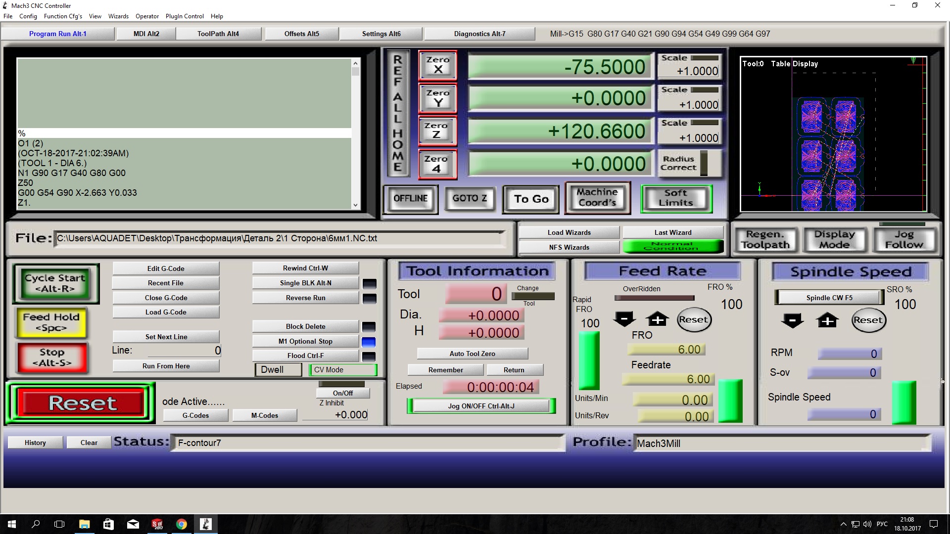

Приветствую камрады. предыстория такова. Стоял 16 солидворкс и кам и все было ок. В один момент полетела винда. Переставил. Снова накатил 16 воркс и кам + построцессор мач3, скачанный с этого форума, и тут началось. Сначала кам при расчете матерился на недопустимые обороты шпинделя. Поправил. Вроде все ок, но... 1. Пропала визуализация. 2. Когда запускаю на станке уп, сделанную в каме, шпиндель не включаясь, тупо летит в низ на координату -73,50 по Z. Я уже и постпроцессор другой ему подсовывал, и в настройках все перерыл. Ни пойму в чем дело. Может кто-то уже встречался с таким явлением? Буду очень признателен за любую помощь.
В аттаче УП.
В аттаче УП.

Re: SolidCAM
дергания непонятные естьroom79 писал(а):тупо летит в низ на координату -73,50 по Z
X21.709 Y-13.763 Z10.
Z25. непонятный подскок
Z2.
но а дальше по спирали до -1.95
потом отрабатывает Z10 и идет курить
в который раз повторюсь.. учитесь код читать
а вот кто-то что-то уже правил
G43 H1 D31 G0 X21.709 Y-13.763 Z10. S18500 M3
так как в моем посте это Z50 (хотя это указывается не в посте, а после указания нуля в САМе, но по умолчанию там 50, потом включаем воду, подскакиваем Z2 (если не указано что это внутри кармана) и работаем)
откуда у вас -73,50 ума не приложу... инструмент отбит по Z?
или координаты.. знаю тут пару умельцев, у них даже концевиков нет на станках)))

Re: SolidCAM
Конечно отбит. Фреза должна резать с шагом 0.5мм по Z, но шпиндель текает. Кстати шпиндель не включается. Может есть у кого проверенно рабочий постпроцессор для мач3 под солидкам 2016?
