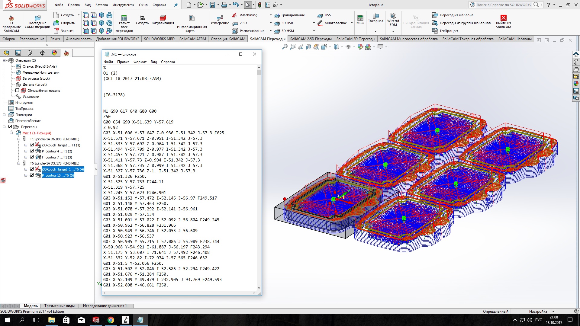

Frezer_PU У себя в настройках станка я не могу найти такой функции :wik:
У меня стоит постпроцессор "mach3post_NightV_v0.2" может он не подходит для Солидкам 2017?

farhet2 писал(а): Frezer_PU У себя в настройках станка я не могу найти такой функции :wik:
Если при выводе уп пост не ругается значит он подходит ! Файл станка лежит в папке где лежит ваш пост и на редактирование открывается двойным щелчком для просмотра доступен из программы в дереве построения операций :
Попробуйте эти посты и файлы станка ! Файл станка и пост должны быть с одинаковым именем и лежать в одном месте чтоб подхватывать друг друга при выборе станка!

farhet2 писал(а): не могу найти такой функции
Еще может быть такое что в самом посте не прописана процедура трансформации по этому она и не работает!

Все получилось. Спасибо огромное!

farhet2 писал(а):Все получилось. Спасибо огромное!
И какие маневры вы сделали что все получилось ?
ВКЛ трансформацию в файле своего станка или воспользовались теми постами и станками что я скинул?

Подошел первый пост из Вашего архива ;)

Товарищи, подскажите, при обработке карманов аймашем холостые перемещения идут на скорости подачи, в г коде видно по g1. В настройках аймаша указываю, что подача 2500, скорость перемещений 5000.
Это глюк или так задумано?
Тип обработки карманы, справа налево съем, потом слева направо идет на исходную.

MGG писал(а):Товарищи, подскажите, при обработке карманов аймашем холостые перемещения идут на скорости подачи, в г коде видно по g1. В настройках аймаша указываю, что подача 2500, скорость перемещений 5000.
Проверьте настройки базы данных станка правильно ли там указаны подачи холостых и рабочих подач !
на сколько я понимаю - да, внутри аймаша всегда переходы были по G1 на заданной скорости.

Frezer_PU писал(а):Проверьте настройки базы данных станка правильно ли там указаны подачи холостых и рабочих подач !
Все правильно, холостые 5000, подача 2500.

Re: SolidCAM
Должно выводить в g0
Как то натыкался но пост , который выводил в g1

MGG писал(а):Вот это проблема, можно конечно вручную менять, но походу не послушаю Жирика и буду это терпеть
У аймашининга 3 типа подачи
1. рабочая по G1
2. ускоренная по G1
3. ускоренная по G0
Та как у G0 нет и не может быть значения F и по этому по G0 станок двигается с максимальной скоростью заложенной в станке или ограниченной оператором со стойки по этому у аймаша холостые перемещения между резами (рабочими подачами) осуществляются по G1 но больше чем сама рабочая подача и меньше чем ускоренная станка по G0 при этом станок по G0 двигается только по прямым диагоналям и перпендикулярным вектором
в то время когда ускоренная подача по G1 может проводить фрезу не поднимаясь над деталью а вокруг нее по сплайновой траектории (полиморфной) не имеющей четких векторов направления!
Вывод : у вас все правильно работает и то что рабочая подача 2500 идет по G1 и то что ускоренная на клиренсе идет так же по G1 и если только инструмент будет менять позицию перепрыгивая через деталь к примеру в другой карман тогда это перемещение будет по G0 ! Если вас смутило то что эти переходы выделены красным цветом как вы привыкли что это G0 то только для того чтоб траектория не была однородной и было видно где подвод отвод и переход клиренса! Если вы хотите сделать эти переходы по G0 то поставьте галку как на скрине нажав на расширенные 2 раза (скрытая настройка) !
