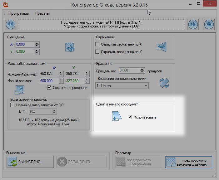

Rom327 писал(а):1. В модуле 302 не хватает кнопочки "сместить к началу", как было в старой программе.
В обновленной версии: http://selenur.ru/?page_id=797 добавил такую возможность:
2018-05-05_230548.png (4247 просмотров) <a class='original' href='./download/file.php?id=138512&mode=view' target=_blank>Загрузить оригинал (52.51 КБ)</a>
Rom327 писал(а):При попытке "сохранить как" исправленный пресет, он сохраняется с новым именем, но в списке пресетов имя остается старое.
2018-05-05_230809.png (4247 просмотров) <a class='original' href='./download/file.php?id=138513&mode=view' target=_blank>Загрузить оригинал (17.33 КБ)</a>
Всё дело в том что у пресета есть наименование для представления в списке (пункт №2), и имя файла для сохранения на диске (пункт №1).
Я как-то пробовал при изменении пользовательского наименования, при сохранении переименовывать файл, но там возникла пара проблем, если в наименовании используются некоторые символы которые нельзя использовать в имени файла (я конечно могу эти символы удалять, это несложно), а так-же возникла проблема у linux пользователей, когда имя файла пресета сохраняется по русски, в связи с чем пока оставил на пользователя решение задавать имя файла, и наименование для представления.
