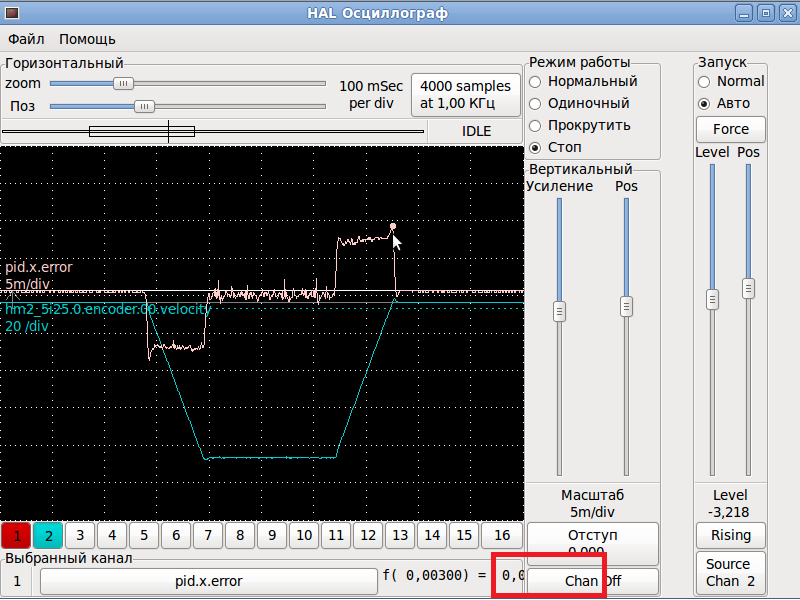

Nick писал(а):Покаж какие графики поучились!
это после настройки сервы ручками и настройка в Lcnc
PID1.png (4515 просмотров) <a class='original' href='./download/file.php?id=35793&sid=10ef5d8b7af6ea0e7620a540e10360df&mode=view' target=_blank>Загрузить оригинал (58.08 КБ)</a>
А это с теме же настройками ПИДа в LCNC, но после автонастройки сервы через ПО Дельты (ASDA_Soft).
ASDA_Soft настраивает ПИД и фильтр и еще какие то параметры ;) Автонастройка через софт весчЬ :good:
PID2.png (4515 просмотров) <a class='original' href='./download/file.php?id=35794&sid=10ef5d8b7af6ea0e7620a540e10360df&mode=view' target=_blank>Загрузить оригинал (61.88 КБ)</a>

aftaev писал(а):Вопрос к знатокам: как можно увидеть ferror (у меня его обрезает) на маленьком 12" мониторе В настройках экрана Линуха больше 600х800 не дает. Тянуть монитор большой не хочется, мож есть вариант?
Как обрезает?
У тебя все поле осциллографа на экран не влезает?
aftaev писал(а):А это с теме же настройками ПИДа в LCNC, но после автонастройки сервы через ПО Дельты (ASDA_Soft).
ASDA_Soft настраивает ПИД и фильтр и еще какие то параметры Автонастройка через софт весчЬ
Ну не сильно изменилось, исчезли дополнительные колебания, а так в перделах сотки как и раньше....
Покаж как станок при этом ездит, скорости/ускорения какие?
Re: Восстановление токарного 16К20Т1 ЧПУ
Nick писал(а):Как обрезает?
ferror как посчитать. Так понимаю он должен быть быть где квадратик, и вот эти циферки обрезает :pssdoff:
PID2.png (4496 просмотров) <a class='original' href='./download/file.php?id=35795&sid=10ef5d8b7af6ea0e7620a540e10360df&mode=view' target=_blank>Загрузить оригинал (71.77 КБ)</a>
Nick писал(а):Ну не сильно изменилось, исчезли дополнительные колебания, а так в перделах сотки как и раньше...
По звуку приятней ездит ;)
Nick писал(а):Покаж как станок при этом ездит, скорости/ускорения какие?
это видео или как ?

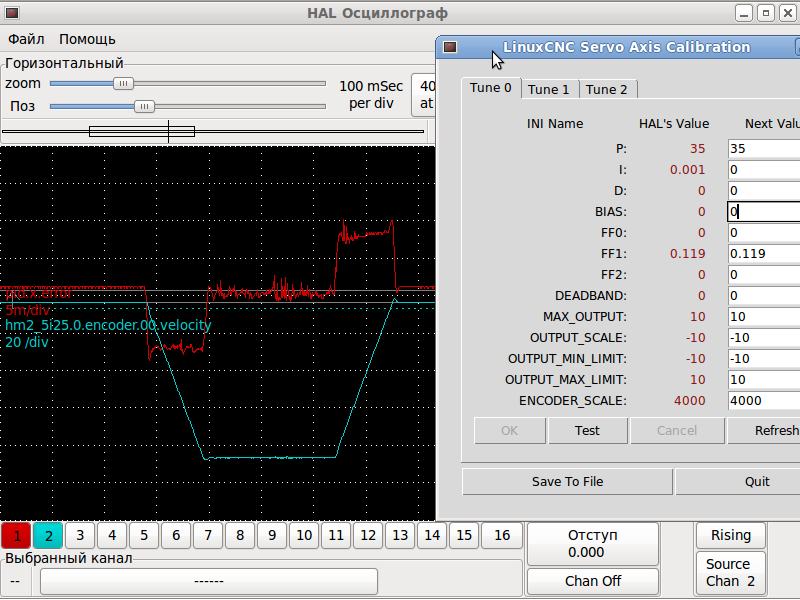

Добавить немного FF2 и будет ровная линия
PKM писал(а):Добавить немного FF2 и будет ровная линия
Пробовал все параметры. Насколько помню FF2 если хоть немного добавить, конец графика уйдет вниз.
У меня так:
P - 34
FF1 - 0.119
остальное по нулям ;)

FF2 отвечает за ускорения. У тебя как раз на ускорениях ступенька. Также I добавить не помешает
PKM писал(а):FF2 отвечает за ускорения.
скорее всего ускорение нужно убавить
Мои настройки
PID1.png (4473 просмотра) <a class='original' href='./download/file.php?id=35799&sid=10ef5d8b7af6ea0e7620a540e10360df&mode=view' target=_blank>Загрузить оригинал (65.54 КБ)</a>

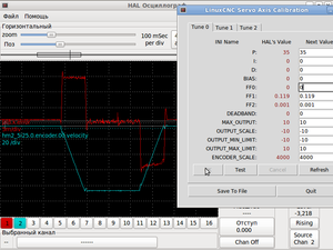

Добавил FF2 немного (стало хуже)
PID2.png (4473 просмотра) <a class='original' href='./download/file.php?id=35800&sid=10ef5d8b7af6ea0e7620a540e10360df&mode=view' target=_blank>Загрузить оригинал (65.59 КБ)</a>
Добавил I ничего толком не изменилось, только график весь немного вниз спустился
PID3.png (4473 просмотра) <a class='original' href='./download/file.php?id=35801&sid=10ef5d8b7af6ea0e7620a540e10360df&mode=view' target=_blank>Загрузить оригинал (66.35 КБ)</a>
Наверно нужно в приводе включить разгон/торможение по S кривой ;)

С-кривые не работают наверное при управлении скоростью.
Меньше фф2 надо. Десятитысячные доли. А то ошибка ушла в другую сторону, перекомпенсация
PKM писал(а):С-кривые не работают наверное при управлении скоростью.
Работают, щас проверил. Много поставил 200мс стол туды/сюды ездил. Поставил 20мс что то изменилось :)
PKM писал(а):Меньше фф2 надо. Десятитысячные доли. А то ошибка ушла в другую сторону, перекомпенсация
попробую ;)
PKM писал(а):А то ошибка ушла в другую сторону, перекомпенсация
:good:
Почти ровный :cheesy: Пришлось добавить усиление чтоб графику величить
PID1.png (4467 просмотров) <a class='original' href='./download/file.php?id=35802&sid=10ef5d8b7af6ea0e7620a540e10360df&mode=view' target=_blank>Загрузить оригинал (66.34 КБ)</a>
