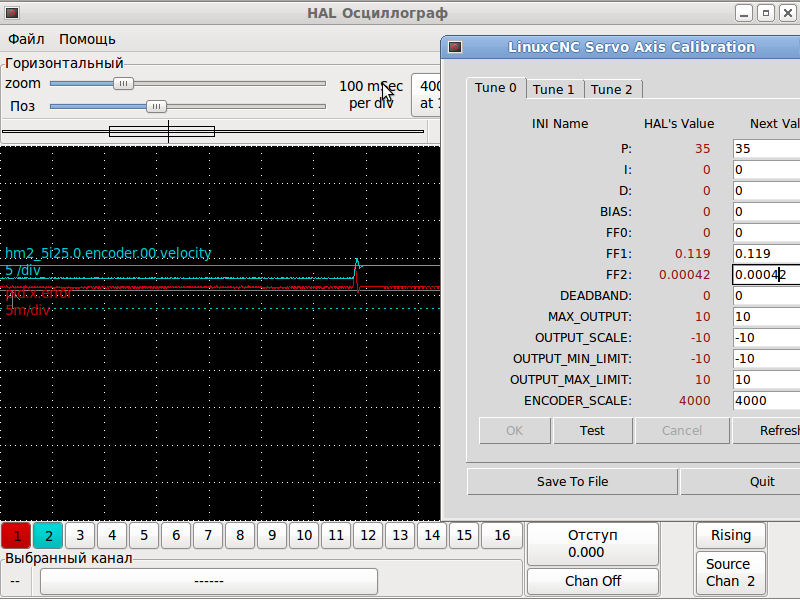

это после настройки сервы ручками и настройка в Lcnc
PID1.png (4636 просмотров) <a class='original' href='./download/file.php?id=35793&mode=view' target=_blank>Загрузить оригинал (58.08 КБ)</a>

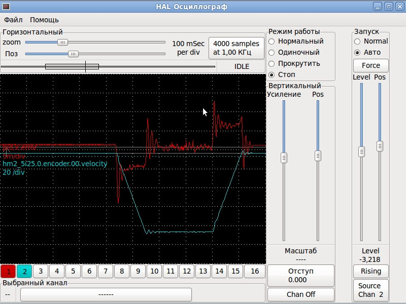

А это с теме же настройками ПИДа в LCNC, но после автонастройки сервы через ПО Дельты (ASDA_Soft).
ASDA_Soft настраивает ПИД и фильтр и еще какие то параметры ;) Автонастройка через софт весчЬ :good:
PID2.png (4636 просмотров) <a class='original' href='./download/file.php?id=35794&mode=view' target=_blank>Загрузить оригинал (61.88 КБ)</a>

aftaev писал(а):А это с теме же настройками ПИДа в LCNC, но после автонастройки сервы через ПО Дельты (ASDA_Soft).
ASDA_Soft настраивает ПИД и фильтр и еще какие то параметры Автонастройка через софт весчЬ
Ну не сильно изменилось, исчезли дополнительные колебания, а так в перделах сотки как и раньше....
Покаж как станок при этом ездит, скорости/ускорения какие?

Nick писал(а):Ну не сильно изменилось, исчезли дополнительные колебания, а так в перделах сотки как и раньше...
По звуку приятней ездит ;)

Добавить немного FF2 и будет ровная линия
Re: Восстановление токарного 16К20Т1 ЧПУ
PKM писал(а):Добавить немного FF2 и будет ровная линия
Пробовал все параметры. Насколько помню FF2 если хоть немного добавить, конец графика уйдет вниз.
У меня так:
P - 34
FF1 - 0.119
остальное по нулям ;)

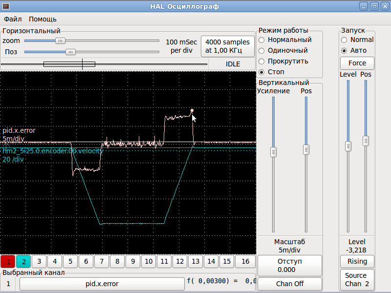

FF2 отвечает за ускорения. У тебя как раз на ускорениях ступенька. Также I добавить не помешает
PKM писал(а):FF2 отвечает за ускорения.
скорее всего ускорение нужно убавить

С-кривые не работают наверное при управлении скоростью.
Меньше фф2 надо. Десятитысячные доли. А то ошибка ушла в другую сторону, перекомпенсация

Почти ровный :cheesy: Пришлось добавить усиление чтоб графику величить

Ага, отлично! Теперь осталось на разных скоростях проверить.
Ну и пики вот эти бы еще убрать...
