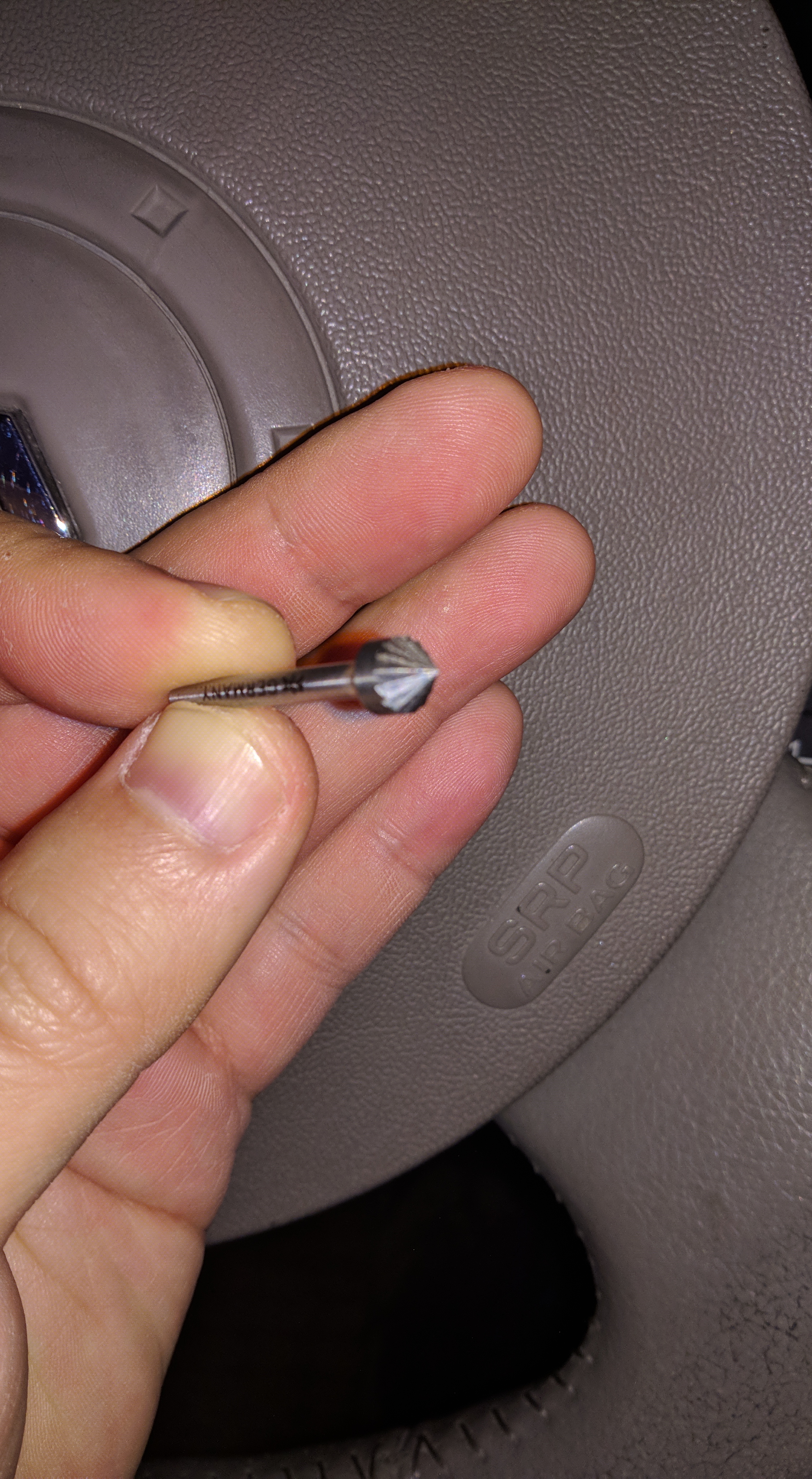

IMG_20191201_171948.jpg (1936 просмотров) <a class='original' href='./download/file.php?id=172705&mode=view' target=_blank>Загрузить оригинал (3.43 МБ)</a>
купил на помойке сегодня - кто скажет можно такой зенковкой мелкую фаску по цветнине снимать?

Сообщение hmnijp »
руками или на чпу? это борфреза. если руками(шуриком), то фаску снимать можно, но дробит. А если в станке - не пойдёт, нужно специальное что-то, специально для фасок фрезу или например сверло короткое центровочное(spot drill) тоже работает...
Карбидная зенковка #1

Сообщение Mamont »
Фаски по цветнине и капролону снимаю фрезой по дереву
https://sverlo.by/img/pages/547.jpg
верхняя правая.
Этой тоже можно попробовать, но зуб мелковатый, может забиваться

Сообщение lkbyysq »
MaksSavchuk писал(а): можно такой зенковкой мелкую фаску по цветнине снимать?
Можно. Мелкую фаску по цветнине снимать можно.
Если что-то пойдет не так, это значит - фаска крупновата.
