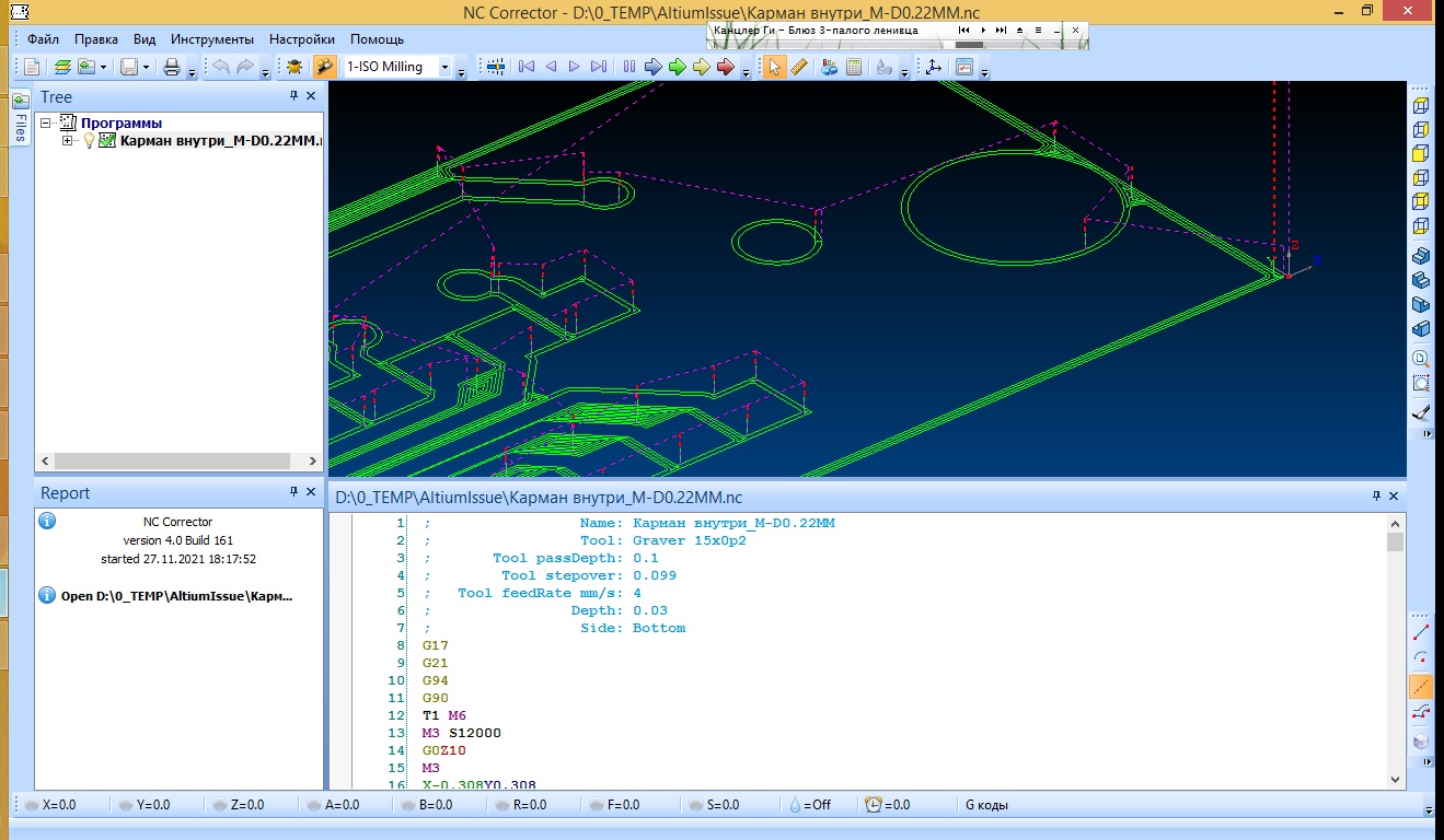

Еще проблемы, которые не смог решить v0.8.0.1, подскажите:
1. Чем более контур платы отличается от прямоугольной, тем больше издержек для пользователя ибо фрезеруются большие области за контуром платы. Есть ли способ как запретить/вырезать/отменить фрезеровку таких областей?
2. На прилагаемом рис. видно, что контуры некоторых отверстий (обычно более 3мм) в УП представляются набором коротких отрезков и инструмент фрезерует отверстия короткими "шагами", что существенно замедляет процесс, тратится время, изнашивается механика станка. Есть ли возможность и это пофиксить?

vladi552 писал(а): ↑ 2. На прилагаемом рис. видно, что контуры некоторых отверстий (обычно более 3мм) в УП представляются набором коротких отрезков и инструмент фрезерует отверстия короткими "шагами", что существенно замедляет процесс, тратится время, изнашивается механика станка. Есть ли возможность и это пофиксить?
там же в настройках g-кода есть опция склейки, YuryV вроде про неё писал выше по топику
Re: GGEasy (фрезеровка печатных плат на ЧПУ)
Добавлено: 27 ноя 2021, 16:05
vladi552
kfmut писал(а): ↑ там же в настройках g-кода есть опция склейки, YuryV вроде про неё писал выше по топику
Попробовал изменять Клей... Не помогло. Если присмотреться, инструмент фрезерует некие мелкие точки в ЗАЗОРЕ между полигоном и дугой отверстия... Если не трудно, покажите на выложенном мной выше проекте то, что имеется ввиду...

vladi552 писал(а): ↑ некие мелкие точки в ЗАЗОРЕ между полигоном и дугой отверстия...
Что-то не получилось у меня повторить :wik: Может целиком проект g2g приложите? Вроде бы у нас вся разница только то, что у меня гравёр задан как фреза с соответствующим диаметром на поверхности платы, набегает пару соток к номинальному диаметру.

P.S. Сделал несколько тестов. Выяснилось, что если заменить гравер BottomSide 0.2mm на 0.35mm, то эти "точки" исчезают. Таким образом, все связано с алгоритмом Кармана. Как регулировать его точность я не знаю... В идеале, все что требуется, это фрезернуть в зазоре по его средней линии.

vladi552 писал(а): ↑ Прилагаю.
Так всё правильно, у вас гравёр 0.2мм с плюсом, отступ меди от падов/дорожек задан 0.4мм, после построения полигонов из идеальных кругов этот размер плавает, а у g2g то получается, то не получается запихнуть третий проход между двумя полигонами. Я задаю для гравёра с пяткой 0.2мм 15гр отступ 0.3мм, на прямых участках дорожка-медь получается 25-30% перекрытие для двух проходов туда-обратно, для гравёра с пяткой 0.3мм 30гр - 0.46мм, так велит гугло-табличка с расчётом :lol:
Вообще 50-ти процентный отступ ИМХО не самая годная идея, там с алгоритмом построения отступа какая-то проблема: если он не может запихать целый проход(пусть даже не хватает пары соток), то он его не будет строить никак, а если станок не даст эту точность в 2 сотки, то будет плешка из меди в формате волосинки, поэтому 40-45% более годный вариант.
Чтобы решать проблему, нужно знать её причины. Например, вот в этом случае, зазор между медью кусочно по всему кругу больше, чем 0.4 мм. После прохода фрезы 0.2 мм по краям меди, остаются небольшие островки меди по всей окружности. Поэтому фреза для подчистки островков будет "прыгать". Как вариант, использовать немного бОльшего диаметра фрезу, благо измеритель линейка в GGEasy есть и всегда можно измерить расстояние между медью. В данном случае достаточно было бы иметь фрезу, наверно, диаметром 0.25 мм.
После проходов по краям меди такой фрезы, островков бы просто не осталось.
Прыжки_фрезы - копия - копия.jpg (2576 просмотров) <a class='original' href='./download/file.php?id=200012&mode=view' target=_blank>Загрузить оригинал (246.36 КБ)</a>
И второй момент. Окружности в GGEasy создаются апроксимацией отрезками. В настройках можно изменить число отрезков и их длину. Эти настройки могут приблизить окружности к их идеальному виду (иногда это важно), но длина g-кода вырастет как и время его выполнения. Если бы в приведенном выше случае, края окружностей были бы идеальными, то вместо островков непрореза была бы непрерывная окружность меди и фреза бы пошла её подрезать именно по ней, как Вы и хотели бы, чтобы подрезались островки (без прыжков).
Апроксимация - копия.jpg (2576 просмотров) <a class='original' href='./download/file.php?id=200014&mode=view' target=_blank>Загрузить оригинал (215.1 КБ)</a>
Подрезать островки меди без подъёма фрезы, в принципе, тоже не идеальный вариант, так как кончик фрезы будет быстрее снашиваться. Но сделать в GGEasy такую опцию на выбор пользователя, в принципе, было бы разумно... ))
