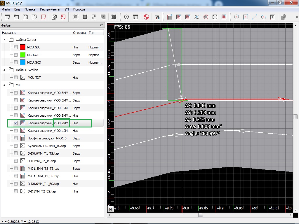

vladi552 писал(а): ↑ 2. На прилагаемом рис. видно, что контуры некоторых отверстий (обычно более 3мм) в УП представляются набором коротких отрезков и инструмент фрезерует отверстия короткими "шагами", что существенно замедляет процесс, тратится время, изнашивается механика станка. Есть ли возможность и это пофиксить?
Чтобы решать проблему, нужно знать её причины. Например, вот в этом случае, зазор между медью кусочно по всему кругу больше, чем 0.4 мм. После прохода фрезы 0.2 мм по краям меди, остаются небольшие островки меди по всей окружности. Поэтому фреза для подчистки островков будет "прыгать". Как вариант, использовать немного бОльшего диаметра фрезу, благо измеритель линейка в GGEasy есть и всегда можно измерить расстояние между медью. В данном случае достаточно было бы иметь фрезу, наверно, диаметром 0.25 мм.
После проходов по краям меди такой фрезы, островков бы просто не осталось.
Прыжки_фрезы - копия - копия.jpg (2611 просмотров) <a class='original' href='./download/file.php?id=200012&mode=view' target=_blank>Загрузить оригинал (246.36 КБ)</a>

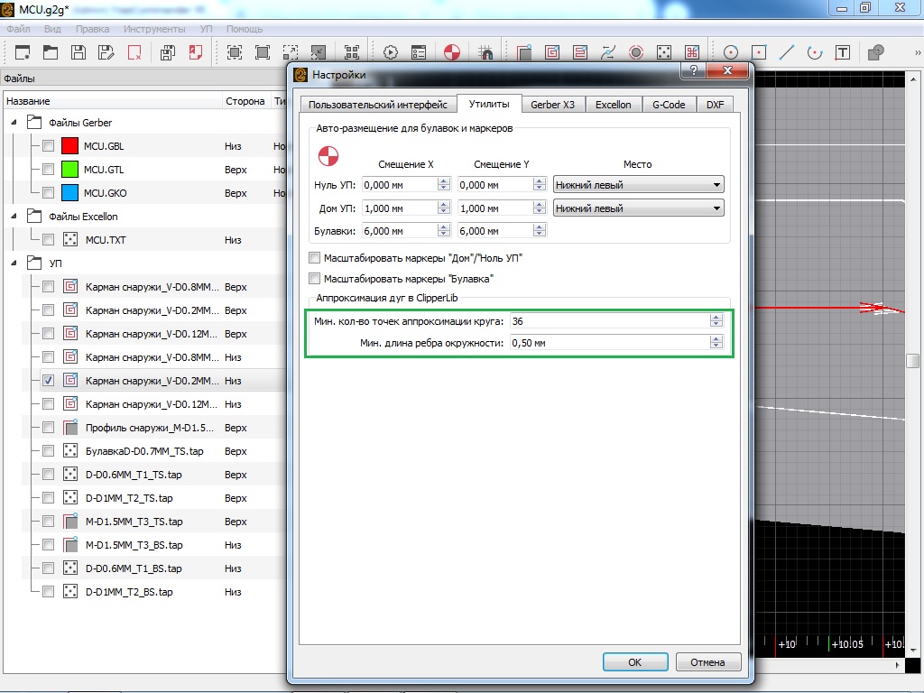

И второй момент. Окружности в GGEasy создаются апроксимацией отрезками. В настройках можно изменить число отрезков и их длину. Эти настройки могут приблизить окружности к их идеальному виду (иногда это важно), но длина g-кода вырастет как и время его выполнения. Если бы в приведенном выше случае, края окружностей были бы идеальными, то вместо островков непрореза была бы непрерывная окружность меди и фреза бы пошла её подрезать именно по ней, как Вы и хотели бы, чтобы подрезались островки (без прыжков).
Апроксимация - копия.jpg (2611 просмотров) <a class='original' href='./download/file.php?id=200014&mode=view' target=_blank>Загрузить оригинал (215.1 КБ)</a>
Подрезать островки меди без подъёма фрезы, в принципе, тоже не идеальный вариант, так как кончик фрезы будет быстрее снашиваться. Но сделать в GGEasy такую опцию на выбор пользователя, в принципе, было бы разумно... ))

YuryV писал(а): ↑ Окружности в GGEasy создаются апроксимацией отрезками.
Это всегда так или они могут быть аппроксимированы самим eCAD'ом при создании герберов? В EasyEDA как-то пробовал фигуристую плату сделать, так для пятака диаметром 5см получилось отрезков 15-ть на весь периметр. Но это давно было и после таких результатов желания экспериментировать больше не было, а может стоит повторить :D
