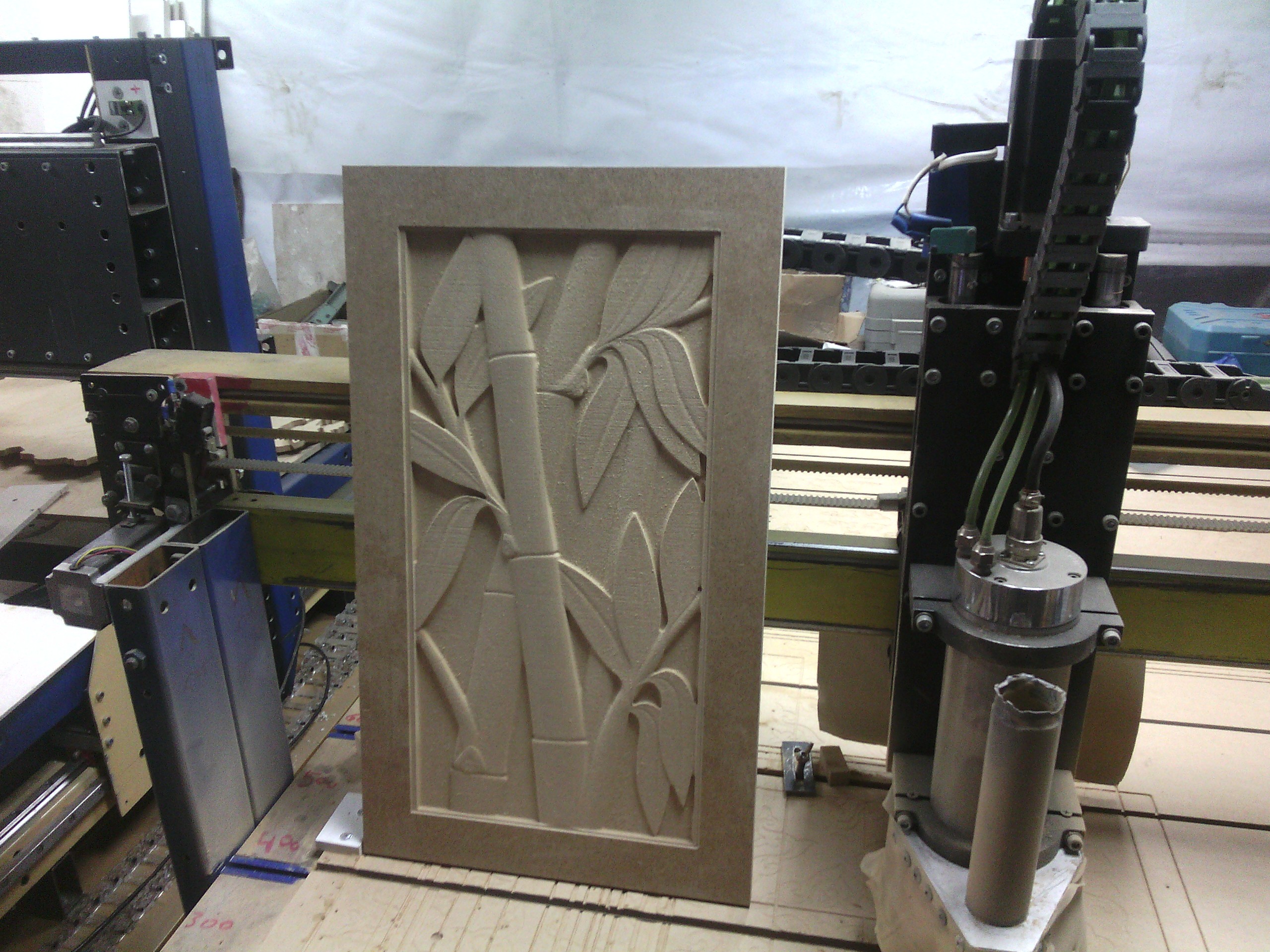

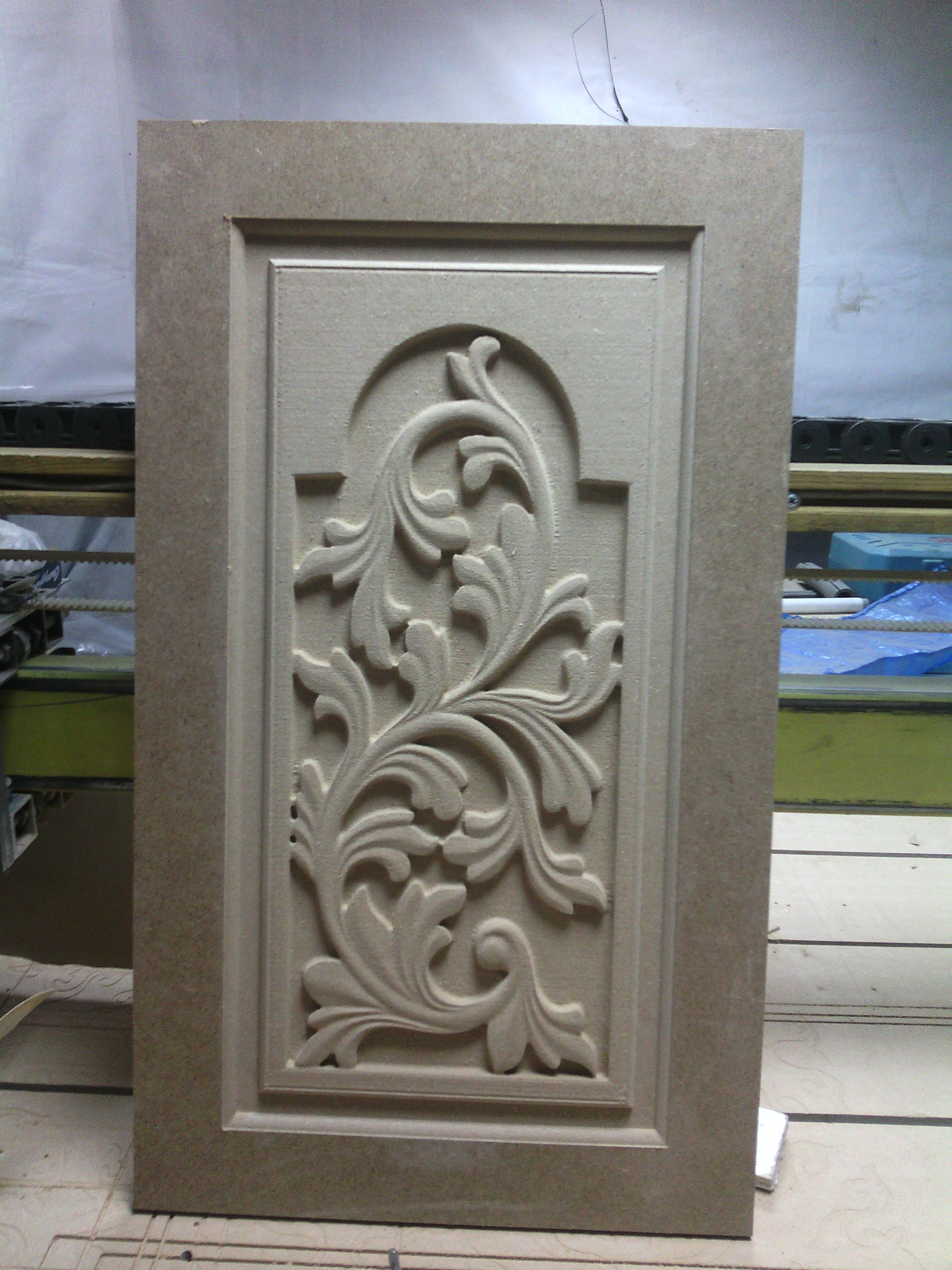

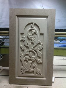

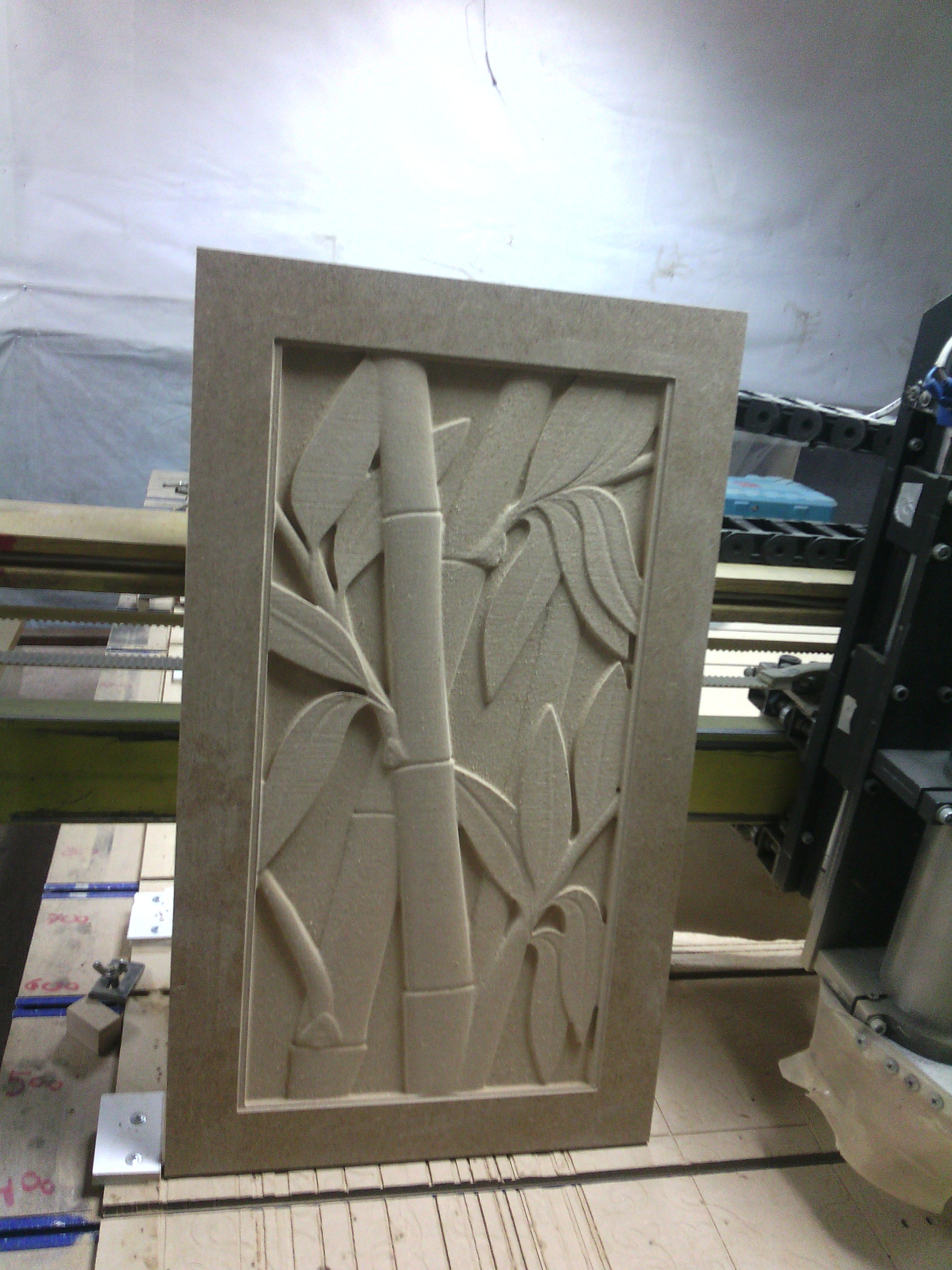

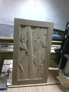

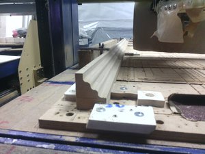

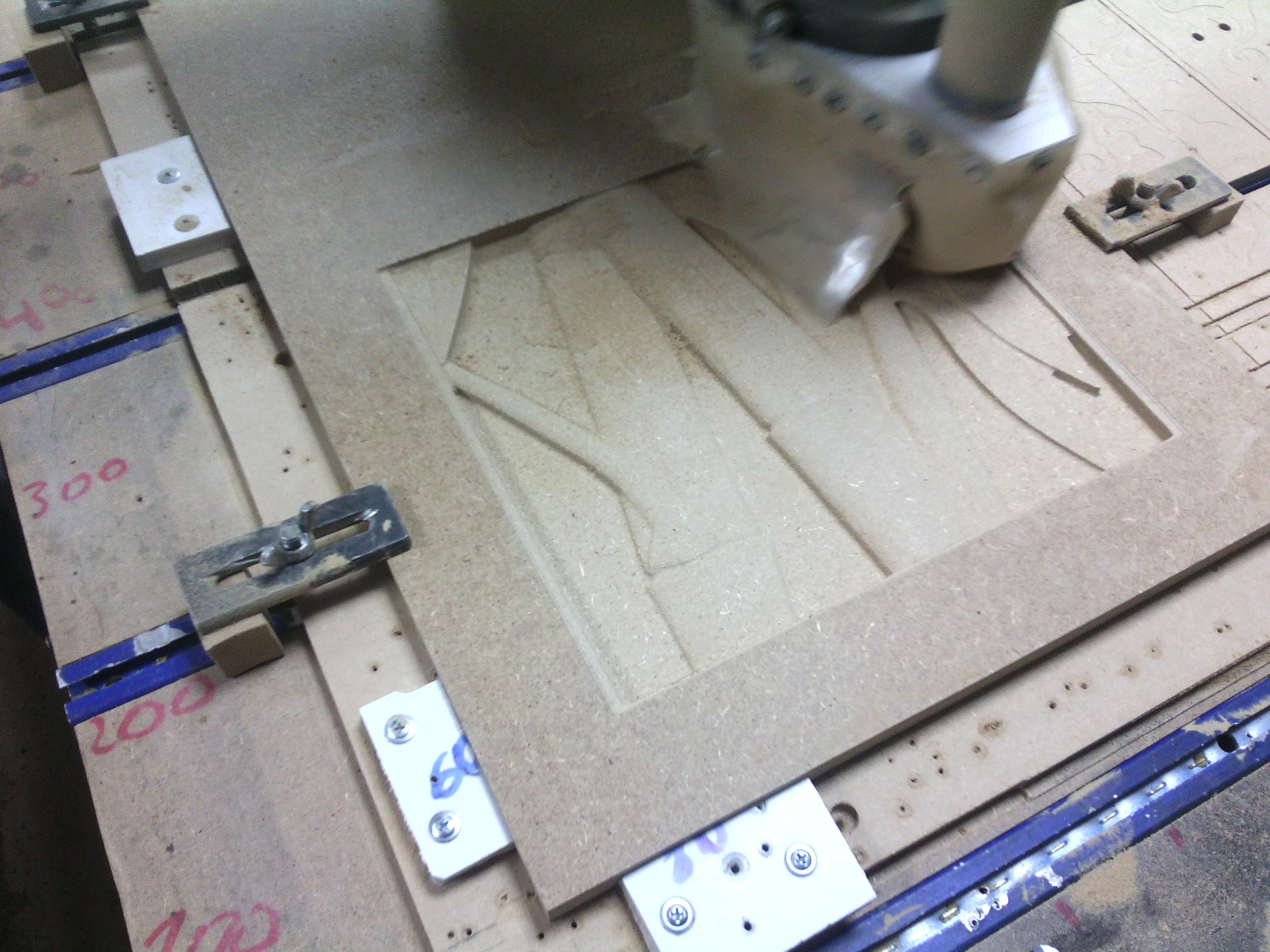

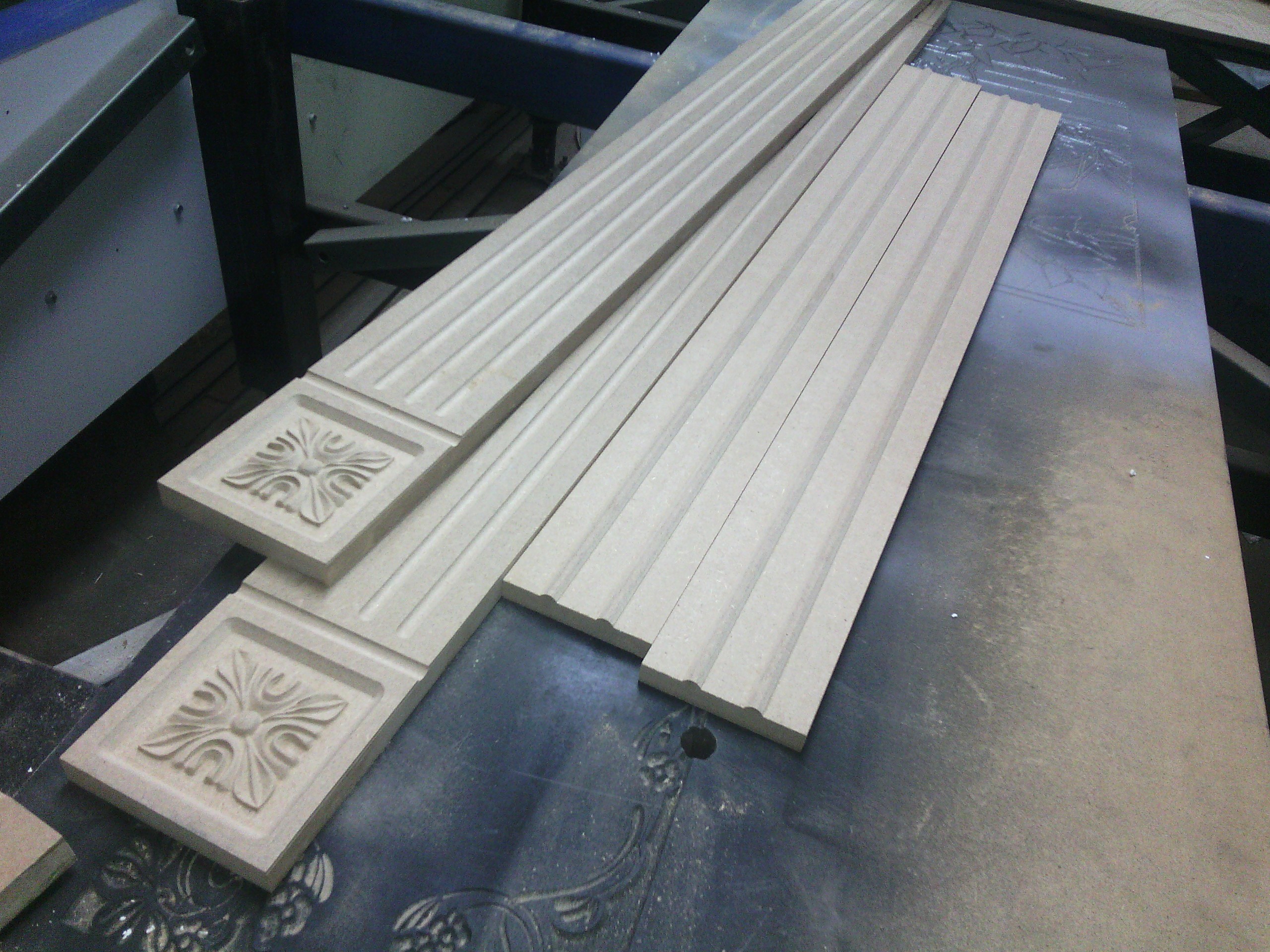

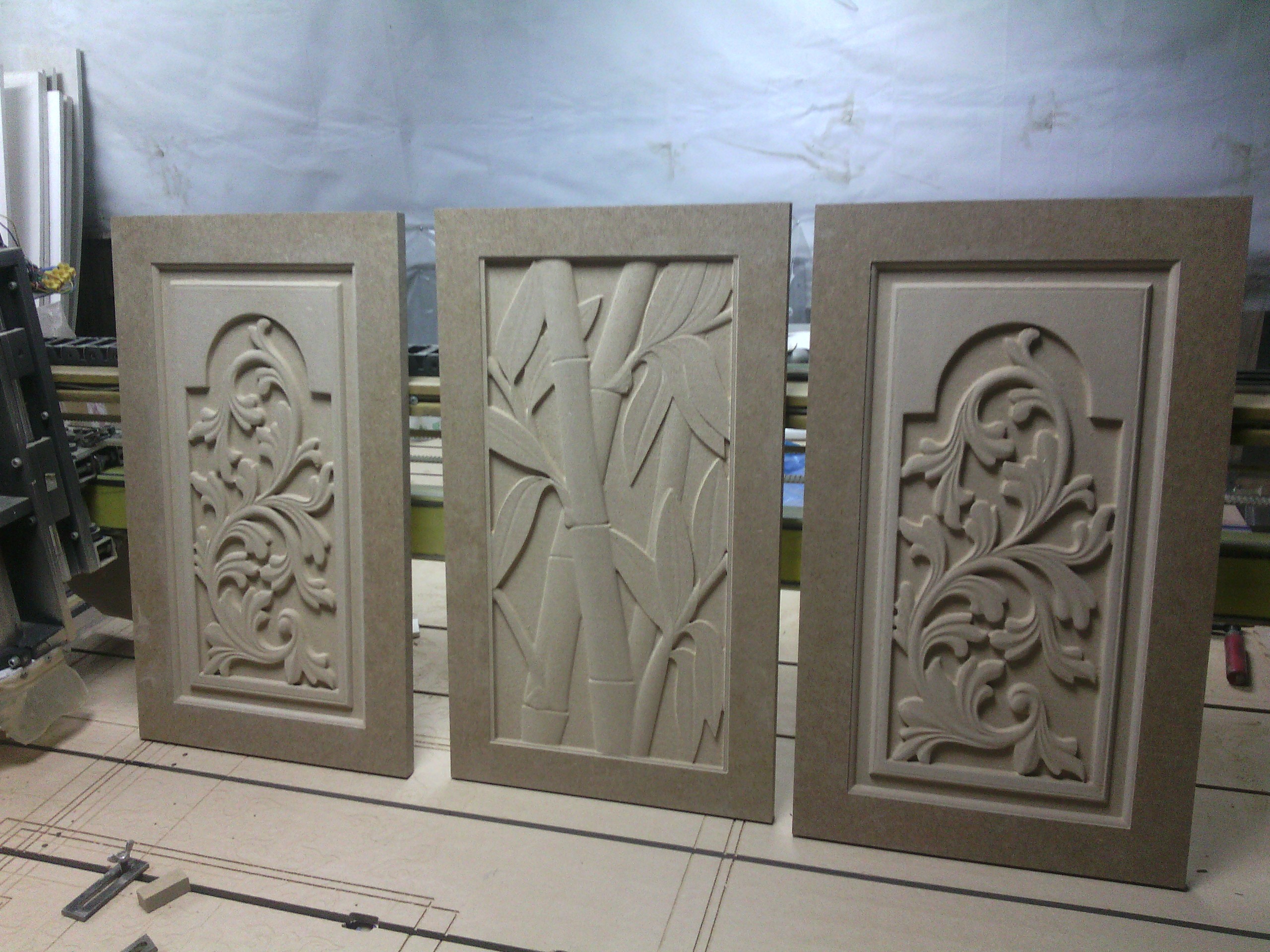

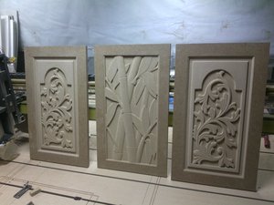

предпоследнее дыхание станка . до разборги и портации на модернизированый станок.
IMG_20141210_005042.jpg (2896 просмотров) <a class='original' href='./download/file.php?id=38056&mode=view' target=_blank>Загрузить оригинал (1.13 МБ)</a>
IMG_20141210_005105.jpg (2896 просмотров) <a class='original' href='./download/file.php?id=38057&mode=view' target=_blank>Загрузить оригинал (1.16 МБ)</a>
IMG_20141211_205343.jpg (2896 просмотров) <a class='original' href='./download/file.php?id=38058&mode=view' target=_blank>Загрузить оригинал (1.1 МБ)</a>
IMG_20141211_223536.jpg (2896 просмотров) <a class='original' href='./download/file.php?id=38059&mode=view' target=_blank>Загрузить оригинал (1.07 МБ)</a>
IMG_20141211_235926.jpg (2896 просмотров) <a class='original' href='./download/file.php?id=38060&mode=view' target=_blank>Загрузить оригинал (997.83 КБ)</a>
IMG_20141211_235933.jpg (2896 просмотров) <a class='original' href='./download/file.php?id=38061&mode=view' target=_blank>Загрузить оригинал (1.07 МБ)</a>
IMG_20141212_015723.jpg (2896 просмотров) <a class='original' href='./download/file.php?id=38062&mode=view' target=_blank>Загрузить оригинал (1.07 МБ)</a>

sava45
Сообщения: 16
Зарегистрирован: 16 ноя 2014, 09:15
Настоящее имя: Вячеслав
Сообщение sava45 »
Как такие фасады красятся и чем?
master_70
Сообщения: 1922
Репутация: 317
Откуда: Московская_обл
Сообщение master_70 »
sava45 писал(а):Как такие фасады красятся и чем?
на нее 7 слоев наносится . 2 грунта ,, 3 краска и 2 лака . все 2 компонентное.
я не крашу . точно сказать не могу
+ еще зашкуривается
позже выложу готовые как оно выглядит в покрашенном виде

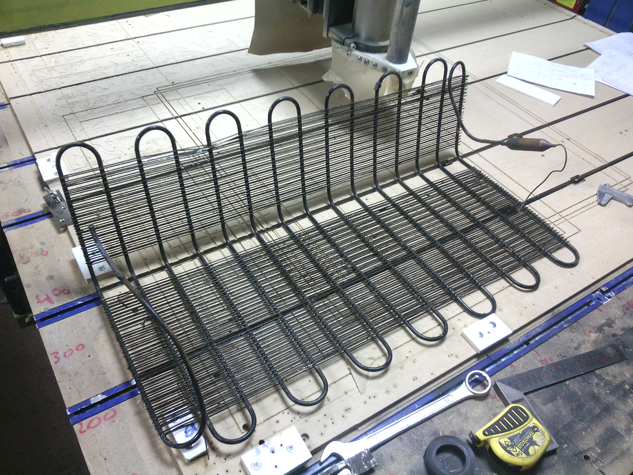

IMG_20141218_170045.jpg (2586 просмотров) <a class='original' href='./download/file.php?id=38674&mode=view' target=_blank>Загрузить оригинал (1.67 МБ)</a>
вот добыл такой радиатор для охлаждения шпинделя. радиатор от старого холодильника . попробую как будет работать.

master_70 писал(а):вот добыл такой радиатор
Добыл :hehehe: Смешно так звучит...
У нас на мусорки их выбрасывают, бичи потом в металлом сдают, только и видишь, как они эти холодильники туда-сюда таскают :)
ну был у меня холодильник . валялся в сарае более 100лет . а добыл . потомучто до него надо было добратся и разобрать и выкинуть лишнее. такисм способом избавился в сарае от 1 хлама . и с него добыл именно добыл радиатор
. правда еще один холодильник отдалли , только вывести надо
у него форион вытек . н всеравно выкидывают
будет с него компрессор и радиатор
посмотрим что будет лучше плоский или такой . сравнение покажет и на практике проверим.
http://www.zavetrom.ru
master_70 писал(а):у него форион вытек . н всеравно выкидывают
Дык, заправь фрион и сделай из него чиллер, зачем всё выкидывать-то ;)
master_70
Сообщения: 1922
Репутация: 317
кстати да . подумаем .

master_70 писал(а):но блин это все электро энергия
Ты вспомни, как работает холодильник ;)
Он ведь не постоянно молотит, нахолодил и отключился, так что не так уж много и мотать будет...
Только ты собери это всё в компактный размер, а не в размер самого холодильника :hehehe:
ага это так
но тут такой вариан как я себе представляю
от шпинделя жидкость будет всегда бежать теплая и соответственно нет того термоса в виде корпуса холодильника
и температура будет всегда нагнетатся в верх а агрегат будет его охлаждать. и как оно тогда будет холод аккамулировать или я просто еще не совсем понимаю как оно в этом случае рабюотает
а чтоб как то с экономить буду летом ставить 4 ветряка . и по возможости солнечные батареи .
master_70 писал(а):вот добыл такой радиатор для охлаждения шпинделя. радиатор от старого холодильника . попробую как будет работать.
для шпинделя это фигня, а не радиатор

Сообщение sava45 »
А зачем для шпинделя радиатор? Помпу в ведро и все, он все равно его не нагреет
sava45 писал(а):А зачем для шпинделя радиатор? Помпу в ведро и все, он все равно его не нагреет
Возьмём шпиндель на 1.5 кВт, его КПД порядка 75%, т.е. это нагреватель воды мощностью 1.5кВт * (100-75)% = 375Вт
Дальше с помощью школьного кураса физики можно узнать, что ведро воды (10л) с 20 до 60 градусов он нагреет всего лишь за
0,00117 * 10л * (60-20) / 375 = 1 час 15 минут, ну пусть будет 1.5-2 часа за счёт потерь в трубках...
sava45 писал(а):Помпу в ведро и все, он все равно его не нагреет
а потом удивляются почему подшипы сыпятся :)
а сыплются из за чего?? из за перергерева????
а если пару ветиляторов добавить?
UAVpilot писал(а): Возьмём шпиндель на 1.5 кВт, его КПД порядка 75%, т.е. это нагреватель воды мощностью 1.5кВт * (100-75)% = 375Вт
Ты его вначале заставь потреблять номинальную мощность. Это надо на полных оборотах фрезеровать серьезной фрезой. Что достигается, может быть, в мебельном производстве. У меня полуторакиловаттный шпиндель не получалось нагрузить больше, чем на 100-200 ватт.
Хотя у автора темы станок серьезный.

Сообщение elephant007 »
очень просто заставить. У меня получилось это сделать, включив векторный режим в хюндайском частотнике. 5 ампер без нагрузки как с куста. С нагрузкой правда тоже 5 А. греет тока в путь, сегодня доделал по этому случаю новую охлаждайку. если не справится летом - буду городить прям фреоновый чиллер.
Сергей Саныч писал(а):Ты его вначале заставь потреблять номинальную мощность. Это надо на полных оборотах фрезеровать серьезной фрезой. Что достигается, может быть, в мебельном производстве. У меня полуторакиловаттный шпиндель не получалось нагрузить больше, чем на 100-200 ватт.
Ты правда считаешь, что у шпинделя при уменьшении нагрузки на валу сопротивление обмоток увеличивается?.. :)
elephant007 писал(а):5 ампер без нагрузки как с куста.
Надо смотреть активную мощность, а она поменьше будет. Косинус фи без нагрузки стремится к нулю.
Посмотри, какую мощность частотник потребляет от сети - у тебя должно на экране отображаться, если управляешь той же программой, с которой мы как-то разбирались.
UAVpilot писал(а):Ты правда считаешь, что у шпинделя при уменьшении нагрузки на валу сопротивление обмоток увеличивается?.. :)
Индуктивное? почему нет? :thinking:
я считаю, что без нагрузки шпиндель "потребляет" в основном реактивную мощность.

Сообщение sava45 »
А вы не пробовали шпиндель подключить ч.з ваттметр, будете удивленны, ватт 100 или 200 не больше. Это же не нихромовая спираль на 1.5 кВт.
