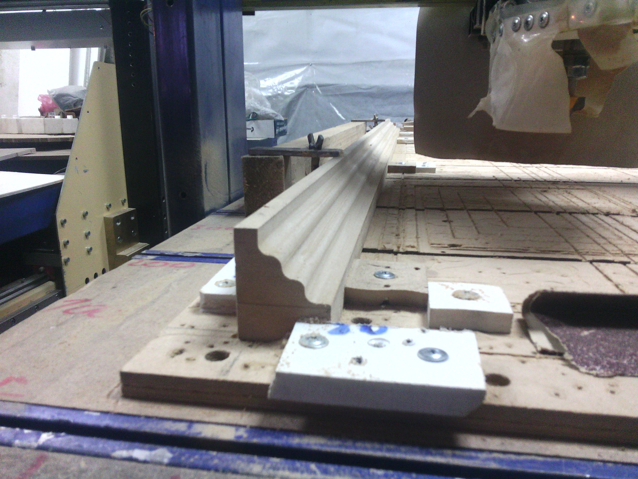

предпоследнее дыхание станка . до разборги и портации на модернизированый станок.
IMG_20141210_005042.jpg (2872 просмотра) <a class='original' href='./download/file.php?id=38056&mode=view' target=_blank>Загрузить оригинал (1.13 МБ)</a>
IMG_20141210_005105.jpg (2872 просмотра) <a class='original' href='./download/file.php?id=38057&mode=view' target=_blank>Загрузить оригинал (1.16 МБ)</a>
IMG_20141211_205343.jpg (2872 просмотра) <a class='original' href='./download/file.php?id=38058&mode=view' target=_blank>Загрузить оригинал (1.1 МБ)</a>
IMG_20141211_223536.jpg (2872 просмотра) <a class='original' href='./download/file.php?id=38059&mode=view' target=_blank>Загрузить оригинал (1.07 МБ)</a>
IMG_20141211_235926.jpg (2872 просмотра) <a class='original' href='./download/file.php?id=38060&mode=view' target=_blank>Загрузить оригинал (997.83 КБ)</a>
IMG_20141211_235933.jpg (2872 просмотра) <a class='original' href='./download/file.php?id=38061&mode=view' target=_blank>Загрузить оригинал (1.07 МБ)</a>
IMG_20141212_015723.jpg (2872 просмотра) <a class='original' href='./download/file.php?id=38062&mode=view' target=_blank>Загрузить оригинал (1.07 МБ)</a>

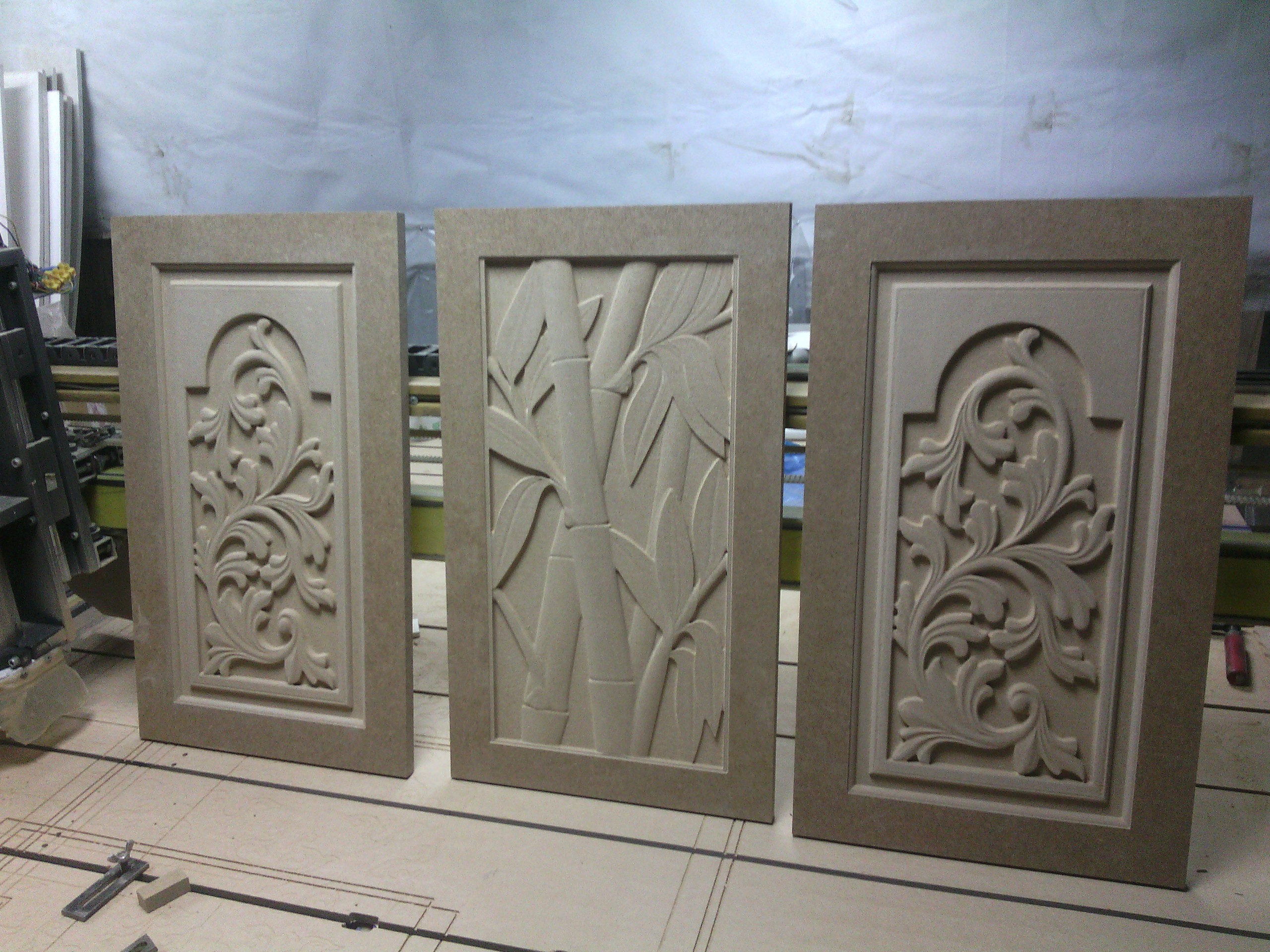

Сообщение sava45 »
Как такие фасады красятся и чем?
master_70
Сообщения: 1922
Репутация: 317
Откуда: Московская_обл
Сообщение master_70 »
sava45 писал(а):Как такие фасады красятся и чем?
на нее 7 слоев наносится . 2 грунта ,, 3 краска и 2 лака . все 2 компонентное.
я не крашу . точно сказать не могу
+ еще зашкуривается
позже выложу готовые как оно выглядит в покрашенном виде
