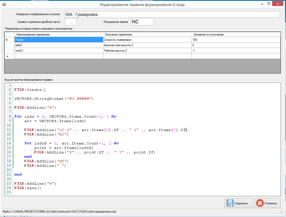

Методом "тыка" подобрал синтаксис языка, для правила "гравировка", что-бы строки с одинаковыми координатами не дублировались в файл с G-кодом.

Язык который используется в правилах, называется LUA

Только сегодня обратил внимание, в правилах, для значений параметров safeZ и workZ дробную часть нужно отделять запятой (точка не работает)... Запятую вроде как уже не привычно использовать, тем более что в файл пишутся значения с разделителем - точкой.

здравствуйте. у меня тоже проблема с созданием g кода. прочел пол форума,может не дорос,но в голове каша)
одним словом имею китайский лазерный гравер,которому не могу софт найти. единственная программа которая работает(мини лазер называется) не хочет принимать g коды созданные с программой в этом форуме.
скину начало кода:

В программе по большей части компоненты используются мои самописные, но вот таблица в которой выводятся параметры, использует локальный формат разделения дробной части, из настроек операционной системы.SergK писал(а):Только сегодня обратил внимание, в правилах, для значений параметров safeZ и workZ дробную часть нужно отделять запятой (точка не работает)... Запятую вроде как уже не привычно использовать, тем более что в файл пишутся значения с разделителем - точкой.
И у многих пользователей, в том числе и у меня запятая.
А вот при генерации итогового G-кода я указывал именно точку, т.к. примеры файлов я тестировал для GRBL контроллера.

Ну тут вроде задачка простая, нужно лишь взять какой-либо файл правил, эти файлы в каталоге "rules", и поправить его под себя.vugar27 писал(а):здравствуйте. у меня тоже проблема с созданием g кода. прочел пол форума,может не дорос,но в голове каша)
скину начало кода:
G0 X-0.64009 Y11.55946
M3
G1 X-0.48698 Y11.54474
G1 X-0.32968 Y11.50079
G1 X-0.27997 Y11.46446
G1 X-1.00990
G1 X-1.08297 Y11.42136
G1 X-1.14049 Y11.36946
понимаю,может легкая задача,но может кто то решил и поделиться с настройками готовыми.
может и программу посоветуете,а то с прошивкой 1.1е ничего не работает.и не прошивается под бенбокс например. мучаюсь месяц уже как короче)
у меня все)
Что я вижу на примере, так это то что в начале, и вероятнее всего в конце нужно добавить строки с символом "%", и используется только вкл/выключение.
Вот пример файла правила:

Может в правило Гравировки (во вложенном цикле) в строку:vugar27 писал(а):единственная программа которая работает(мини лазер называется) не хочет принимать g коды созданные с программой в этом форуме.
скину начало кода:
M3
FILE:AddLine("X" .. point.Xf .. " Y" .. point.Yf)Вот так:
FILE:AddLine("G1 X" .. point.Xf .. " Y" .. point.Yf)- selenur

Ну да....SergK писал(а):в её начало ещё "G1" добавить, что-бы совсем похоже на пример было..
В любом случае "vugar27" нужно будет разобраться какие G-команды, в какой последовательности, правильнее составлять, для нормальной работы его станка.
