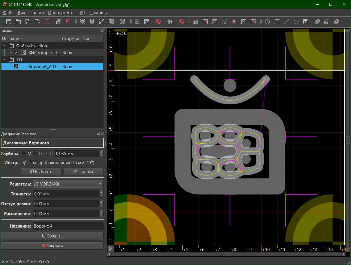

Да какой в этом смысл... от CAD не зависит.. Я уже интересовался у Автора на счёт границ, которые автоматом генерятся при разибении.. сказал что такая фишка..
В данный момент времени при разбиении не учитываюся отверстия.. Как видишь, по вложенном файле.. руками можно было аккуратней разбить траекторию.. и отверстия получилось не очень удачно.
Хотелось бы видеть в настройках при разбиении следующие чек-боксы и привязанный к ним функционал:
1. Использвать границу платы и не делать по границе лишний проход... при обрезки платы, разрывы получаться автоматически.
2. Учитывать технологические отверстия, фрезеровать во круг них изоляцию = диаметр отверстия + Хмм. Х - задаётся в настройках.
3. В ручную рисовать границы произвольной формы, в пределах этих границ происходит разбиение. При генерации G-кода, границы тоже фрезеруются. Участов может быть несколько, поэтому хотелось бы задавать ширину изоляции для каждого "острова дорожек" отдельно..
Re: GGEasy (фрезеровка печатных плат на ЧПУ)
Добавлено: 22 окт 2021, 17:57
YuryV
iMaks-RS писал(а): ↑ Да какой в этом смысл... от CAD не зависит.
Это с какой точки зрения смотреть. )) Благодаря Вашим файлам хоть научился сводить медь и сверловку. Мои CAD-ы работают дружелюбно с GGEasy и подгонять сверловку к дорожкам ещё до сих пор не приходилось... )) Так что эта часть (сверловка) от CAD-ов зависит.
Один из вариантов у меня был - нарисовать в GGEasy поверх отверстий его же инструментарием круги и, выделив их вместе с медью, запустить Вороного, чтобы не тратить время на редактирования gerber в CAD-е.
Увы, эти круги не воспринимаются GGEasy в данном случае (Диаграмма Вороного) в качестве меди и игнорируются...
А в УП Карман воспринимаются ! и фреза их обводит, как и остальную медь. Так что подправить X-Ray, как вариант, этот момент, возможно, будет довольно просто, так как уже есть рабочий вариант в другой УП... ))

У меня есть.. но решаются не влоб.. а через полу-костыль, на этапе экспорта в Gerber X2 )) Ну либо подскажите. как могучий All решает эту задачу, для меня актуальную в силу лени и удобства: попадания сверловки для фиксации платы на дорожки при разбиении Вороного.
Если делать "тёпло-лампово", т.е. с выгрузой сверловки, то получаем такую картину:g2g 2.PNG из такого файла g2g 1.PNG
Выхожу из ситуация так: ставлю просто контакт, ни куда не подключенный, с диаметром отверстия в 3.3 мм. Тогда при выгрузке и последующем разбиении получаем изолированное отверстие.. Но всё равно.. по моему не очень красивое решение, хотя и рабочее. g2g 3.PNG
Предложение: т.к.крепежные отвестрия как правило не находятся внутри дорожек, то возможно как-то их определять и делать круглые границы для изоляции..
И ещё предложение: в ручную рисовать область/границы, в пределах которых делается разбиение.. сейчас оно делается автоматом, под выбранные дорожки + имеет свой где-то в недрах заданный отступ. Но это так.. пожелание..
0.8.0.3
2021-10-25_23-35-49.png (3247 просмотров) <a class='original' href='./download/file.php?id=199194&mode=view' target=_blank>Загрузить оригинал (84.14 КБ)</a>
Я правильно понял, проверьте.
