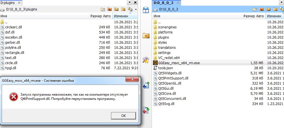

Девять мессэдж боксов для пяти файлов в проекте.
Первоначальный прожект и набор файлов не сохранились, т.к. надо было сделать обновленную версии платки. По сути был изменён размер паяльной маски для одного из компонентов в CAD'е, но по факту скорее всего поменялось всё, т.к. было изменено начало координат, что видно на пикче(моя ошибка, да). Если было бы понятно по какому принципу отслеживается изменение файла(размер, дата изменения в файловой системе), то можно было бы подобрать повторяемый пример.
Надо посмотреть, написал как есть. Толком не тестировал.
Багтрекер
Тестовая версия

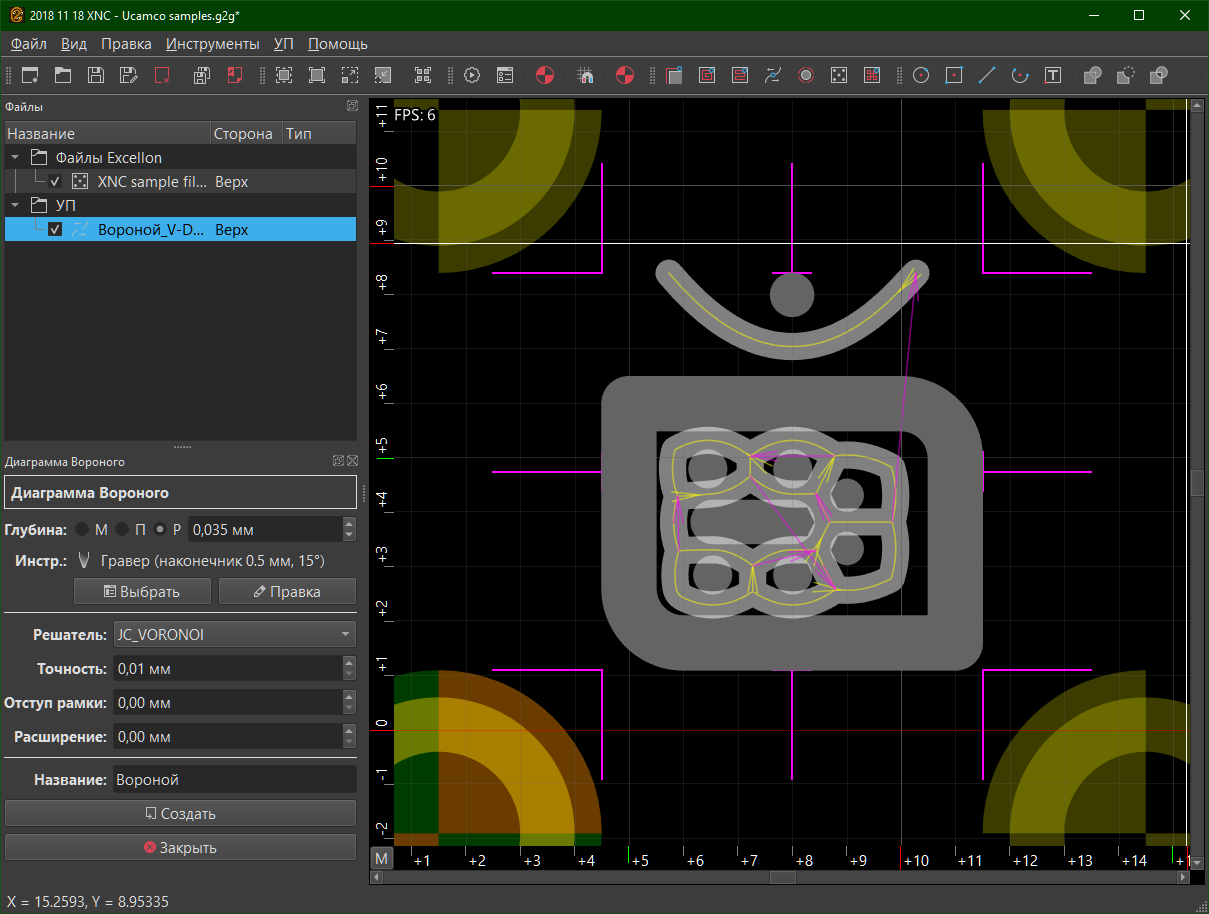

iMaks-RS писал(а): ↑ Да какой в этом смысл... от CAD не зависит.
Это с какой точки зрения смотреть. )) Благодаря Вашим файлам хоть научился сводить медь и сверловку. Мои CAD-ы работают дружелюбно с GGEasy и подгонять сверловку к дорожкам ещё до сих пор не приходилось... )) Так что эта часть (сверловка) от CAD-ов зависит.
Один из вариантов у меня был - нарисовать в GGEasy поверх отверстий его же инструментарием круги и, выделив их вместе с медью, запустить Вороного, чтобы не тратить время на редактирования gerber в CAD-е.
Увы, эти круги не воспринимаются GGEasy в данном случае (Диаграмма Вороного) в качестве меди и игнорируются...
А в УП Карман воспринимаются ! и фреза их обводит, как и остальную медь. Так что подправить X-Ray, как вариант, этот момент, возможно, будет довольно просто, так как уже есть рабочий вариант в другой УП... ))

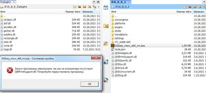

0.8.0.3
2021-10-25_23-35-49.png (3473 просмотра) <a class='original' href='./download/file.php?id=199194&sid=a84536c017227591f539c0c4376bb7d6&mode=view' target=_blank>Загрузить оригинал (84.14 КБ)</a>
Я правильно понял, проверьте.
Багтрекер
Тестовая версия

X-Ray писал(а): ↑ проверьте
W7_64
0_8_0_3 - копия.jpg (3443 просмотра) <a class='original' href='./download/file.php?id=199205&sid=a84536c017227591f539c0c4376bb7d6&mode=view' target=_blank>Загрузить оригинал (140.46 КБ)</a>

YuryV писал(а): ↑26 окт 2021, 15:33
W7_64
Ой?... Перзалил.

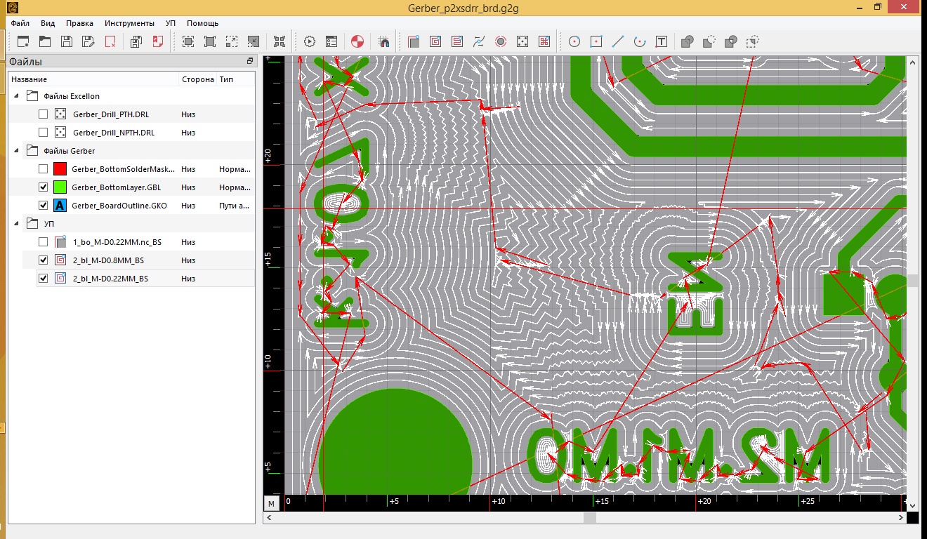

Добрый!
Обычно делаю пп с заливкой всего свободного пространства земляным полигоном, сейчас приспичило сделать с заливкой только части платы, и надписи "заколосились" :D Обычно они в "окнах" земляного полигона, а сейчас получилось, что их пути разбежались на всё свободное пространство, и как будто что-то где-то неправильно посчиталось во время просчёта второго отступа у некоторых символов(M, N, 7), а дальше уже амплифицировалось :cheesy: Как быть, на какие педальки жать?
Screen-2021-10-29_17-52-20.jpg (3321 просмотр) <a class='original' href='./download/file.php?id=199276&sid=a84536c017227591f539c0c4376bb7d6&mode=view' target=_blank>Загрузить оригинал (394.75 КБ)</a>

kfmut писал(а): ↑ на какие педальки жать?
Нарисовать вокруг них прямоугольнички и сделать отдельной операцией
Или оставить как есть по времени должно быть одинаково.
Вообще лучше-бы пятаки фрезой по-больше выбрать

calabr писал(а): ↑ Нарисовать вокруг них прямоугольнички и сделать отдельной операцией
Идея была "громко жаловаться", вдруг починят или в настройках чего-нить поправить можно :think:
calabr писал(а): Или оставить как есть по времени должно быть одинаково.
Ага, сейчас как раз запускаю фрезеровку плату, посмотрю что будет
calabr писал(а): Вообще лучше-бы пятаки фрезой по-больше выбрать
Больше 0.8мм у меня только обычные, а их жалко об стеклотекстолит ковырять :(

kfmut писал(а): ↑ Идея была "громко жаловаться", вдруг починят
Была... ))
Выше как-то X-Ray уже говорил, что появляющаяся зигзаговость линий (если об этом речь) хода фрезы определяется сторонним алгоритмом, который он использует... Создавать свой или чинить чужой, как я понимаю, дело затратное по времени. По сути это как бы не баг (причины указал выше).
Так что педали у Вас нормальные и жмёте на них согласно всех правил, не нарушая их. ))

YuryV писал(а): ↑ Выше как-то X-Ray уже говорил, что появляющаяся зигзаговость линий (если об этом речь) хода фрезы определяется сторонним алгоритмом, который он использует...
Вот оно что! Но вроде нормально всё grbl отработал, мелкую гребёнку похоже "соптимизировал", а на крупной подачу не особо скидывал, хотя там и скидывать нечего было... В будущем всё же советом товарища calabr воспользуюсь, для душевного спокойствия :hehehe:

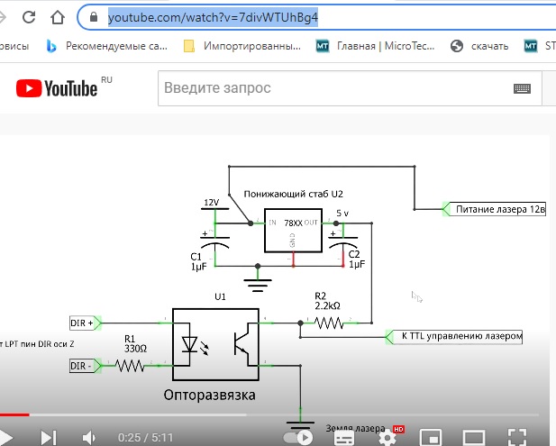

Для MACH3 инструмент "лазер" не подходит.В MACH3 лазер включаеться DIR оси Z,а если прописать фрезу 0.2 работает отлично.Программа мне понравилась,буду платки делать.Автору программы большое спасибо!
YuryV
Сообщения: 224
Зарегистрирован: 08 июл 2019, 23:34
Репутация: 44
Re: GGEasy (фрезеровка печатных плат на ЧПУ)
Сообщение YuryV »
werdz писал(а): ↑ Для MACH3 инструмент "лазер" не подходит.В MACH3 лазер включаеться DIR оси Z,а если прописать фрезу 0.2 работает отлично
Вот https://www.youtube.com/watch?v=7divWTUhBg4 тут народ делает опторазвязку простенькую для управления лазером от DIR и инструмент-лазер прописывает 0.1 мм (но, правда, не для ПП)...
Mach3_laser - копия.jpg (3208 просмотров) <a class='original' href='./download/file.php?id=199311&sid=a84536c017227591f539c0c4376bb7d6&mode=view' target=_blank>Загрузить оригинал (63.2 КБ)</a>
