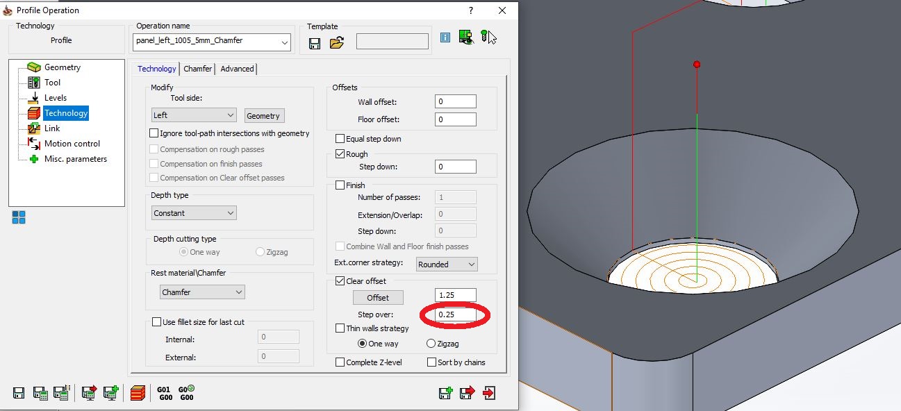

Курдль писал(а): Я тут видосик про обработку алюминиевых панелей для аппаратуры выложил
Я честно говоря, впечатлён, как вы фаску под M3 снимаете за один проход по вертикали. При таком подходе, длина режущей кромки фрезы, непосредственно загребающей алюминий, плавно растёт и на внешнем радиусе фаски достигает где-то 2-х мм для головок М3 винтов. В то время как при линейной обработке глубиной 0,25 мм, длина режущей кромки контачащей с алюминием всего 0,25 мм. Т.е. получается, что снятие фаски по нагрузке эквивалентно резке алюминия глубиной 2мм за проход ). А если фаска будет больше, т.е. на всю длину кромки фрезы, то это уже где-то 3мм за проход при диаметре фрезы 5мм. Если я где-то ошибся в логике и расчётах, то прошу поправить.
Я сам предпочитаю снимаь фаску по 0,25 мм за проход по вертикали тупоконечной фрезой, к тому же при таком раскладе нет ограничения на размер фаски и можно смело пилить хоть под М5.
Курдль
Сообщения: 2174
Репутация: 282
Откуда: Msk
Сообщение Курдль »
13Dmitriy писал(а): Я честно говоря, впечатлён, как вы фаску под M3 снимаете за один проход по вертикали.
Просто невнимательно смотрели. Я предпочитаю проходы делать не по вертикали, а по горизонтали. И тоже 0.25 (видимо все владельцы этого станка эмпирическим способом приходят к одним выводам).
Chamfer.JPG (1744 просмотра) <a class='original' href='./download/file.php?id=206506&sid=663d711e05fc4c9e1dcfc7749d07e954&mode=view' target=_blank>Загрузить оригинал (150.3 КБ)</a>

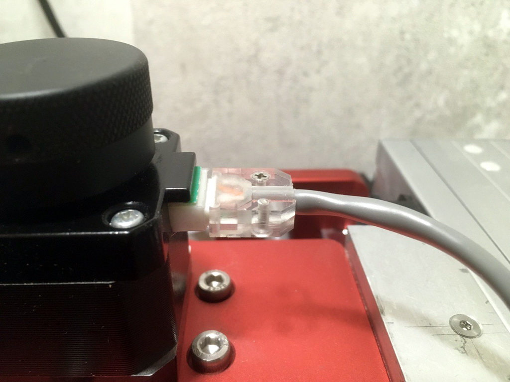

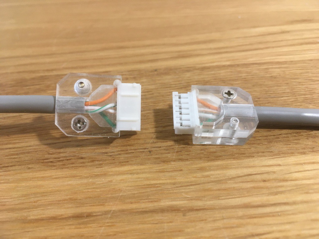

Давно собирался сделать протекторы на разъемы ШД.
А то вид проводков без всякой защиты вызывал у меня дискомфорт.
protector.jpg (1561 просмотр) <a class='original' href='./download/file.php?id=206665&sid=663d711e05fc4c9e1dcfc7749d07e954&mode=view' target=_blank>Загрузить оригинал (126.45 КБ)</a>
protector0.JPG (1561 просмотр) <a class='original' href='./download/file.php?id=206666&sid=663d711e05fc4c9e1dcfc7749d07e954&mode=view' target=_blank>Загрузить оригинал (67.48 КБ)</a>
protector2.jpg (1561 просмотр) <a class='original' href='./download/file.php?id=206667&sid=663d711e05fc4c9e1dcfc7749d07e954&mode=view' target=_blank>Загрузить оригинал (207.1 КБ)</a>
protector3.jpg (1561 просмотр) <a class='original' href='./download/file.php?id=206668&sid=663d711e05fc4c9e1dcfc7749d07e954&mode=view' target=_blank>Загрузить оригинал (174.56 КБ)</a>

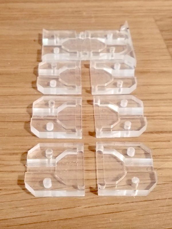

Курдль писал(а): Давно собирался сделать протекторы на разъемы ШД.
Кстати, резьбу М2 в отверстиях я нарезал своим модулем ШД+редуктор. Это все-таки гораздо приятнее, чем тибидохаться вручную. :hottabych:
Однако фрезеровка прошла не совсем гладко - детальки вырезались из полосы оргстекла практически без запаса, а перемычки не удержали последние 2 заготовки. Они оказались недорезанными.

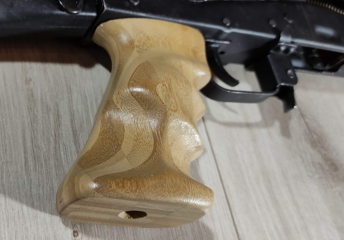

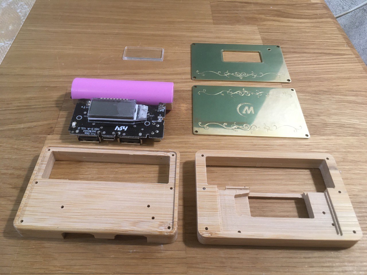

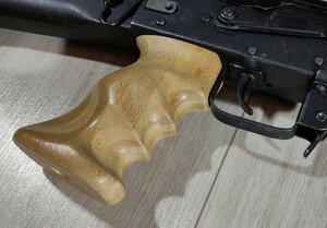

Кстати, хочу поделиться опытом: бамбуковые доски - посредственный материал для фрезерования.
Внутри возможны полости. Тонкие стенки, вырезанные поперек волокон, весьма хрупкие.
Ну и эстетичность изделий под вопросом. Т.к. текстура материала приятная на вид только в плоскости, а на торцах и выпуклых поверхностях никакой игры текстуры не наблюдается, как у древесины ценных пород. Декоративные покрытия не сильно помогут.
Единственное достоинство - она полностью стабилизированная, т.к. пропитана клеящим составом для склейки бамбуковых дощечек.
Т.е. точно не будет выгибаться и коробиться от влажности и температуры.

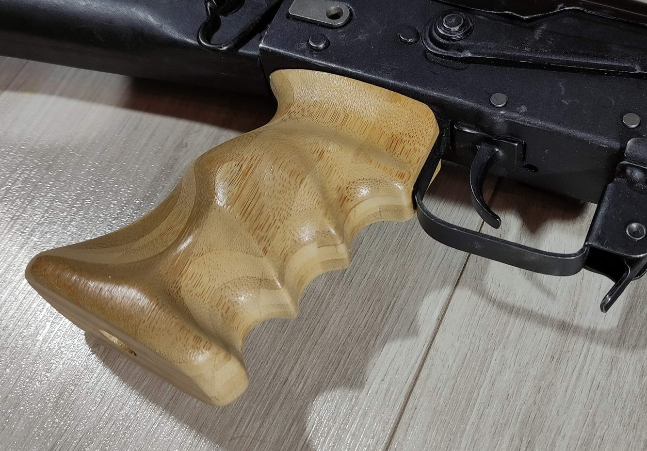

Kachik
Сообщения: 1413
Репутация: 308
Сообщение Kachik »
Курдль писал(а): бамбуковые доски - посредственный материал для фрезерования.
Ну как сказать...
IMG_20211108_135741.jpg (1249 просмотров) <a class='original' href='./download/file.php?id=206718&sid=663d711e05fc4c9e1dcfc7749d07e954&mode=view' target=_blank>Загрузить оригинал (222.12 КБ)</a>
IMG_20211108_135748.jpg (1249 просмотров) <a class='original' href='./download/file.php?id=206719&sid=663d711e05fc4c9e1dcfc7749d07e954&mode=view' target=_blank>Загрузить оригинал (131.73 КБ)</a>

Kachik писал(а): Ну как сказать...
Да... Это другое дело.
Видимо это изделие запилено не из разделочной доски из Ашана :thinking:
