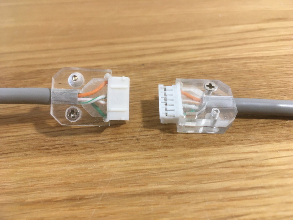

Давно собирался сделать протекторы на разъемы ШД.
А то вид проводков без всякой защиты вызывал у меня дискомфорт.

кстати, на thingiverse 3д-чепятные крышки есть с отверстием под "авиационный" разъём

kfmut писал(а): ↑12 фев 2023, 21:24 кстати, на thingiverse 3д-чепятные крышки есть с отверстием под "авиационный" разъём
Мне сие недоступно, т.к. чепятать не на чем :(
Кстати, я не знал про этот ресурс. Спасибо!
Обычно пользовался https://grabcad.com/library

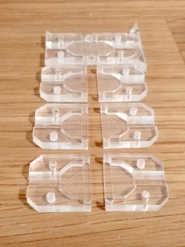

Курдль писал(а): ↑ Давно собирался сделать протекторы на разъемы ШД.
Кстати, резьбу М2 в отверстиях я нарезал своим модулем ШД+редуктор. Это все-таки гораздо приятнее, чем тибидохаться вручную. :hottabych:
Однако фрезеровка прошла не совсем гладко - детальки вырезались из полосы оргстекла практически без запаса, а перемычки не удержали последние 2 заготовки. Они оказались недорезанными.

Курдль писал(а): ↑15 фев 2023, 13:45 Однако фрезеровка прошла не совсем гладко - детальки вырезались из полосы оргстекла практически без запаса, а перемычки не удержали последние 2 заготовки. Они оказались недорезанными.
а ты с ОЖ резал? Сколько об/мин на метчике было?
Курдль
Сообщения: 1060
Репутация: 282
Откуда: Msk
Сообщение Курдль »
13Dmitriy писал(а): ↑ а ты с ОЖ резал? Сколько об/мин на метчике было?
Резал без СОЖ, а нарезал резьбу с СОЖ (капля WD40 на метчик).
Об/мин лень считать, кадр УП был такой:
G01 G94 Z-5. A4500. F25.
Т.е. инструмент погружался на 5 мм со скоростью 25 мм/мин, при этом он сделал 12.5 оборотов.
Нарезание резьбы было второй операцией в цикле обработки - сразу после сверловки.
А заготовку оторвало в конце последней операции - обрезки по контуру.

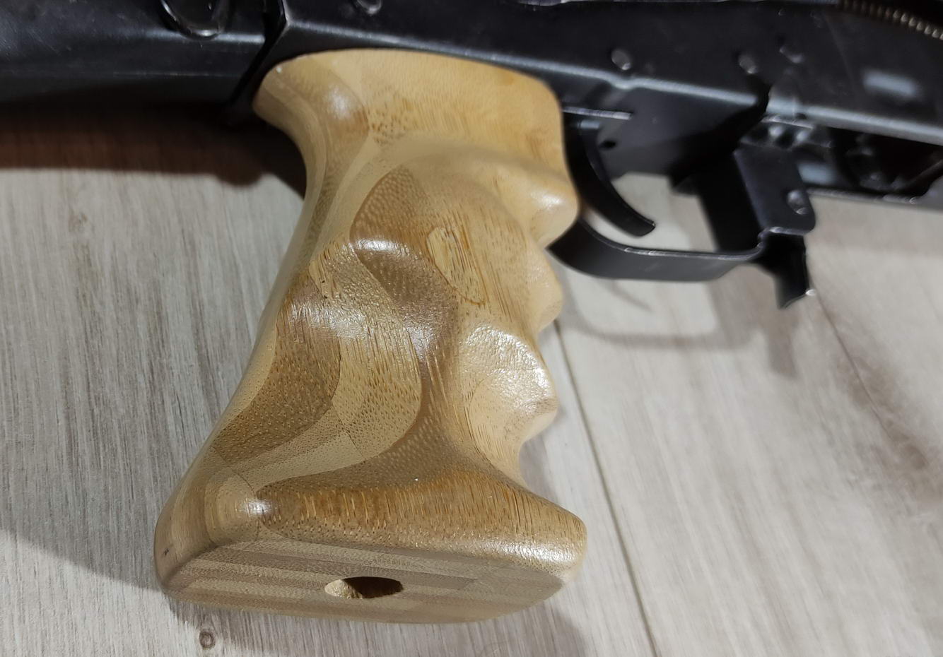

Кстати, хочу поделиться опытом: бамбуковые доски - посредственный материал для фрезерования.
Внутри возможны полости. Тонкие стенки, вырезанные поперек волокон, весьма хрупкие.
Ну и эстетичность изделий под вопросом. Т.к. текстура материала приятная на вид только в плоскости, а на торцах и выпуклых поверхностях никакой игры текстуры не наблюдается, как у древесины ценных пород. Декоративные покрытия не сильно помогут.
Единственное достоинство - она полностью стабилизированная, т.к. пропитана клеящим составом для склейки бамбуковых дощечек.
Т.е. точно не будет выгибаться и коробиться от влажности и температуры.
Kachik
Сообщения: 1292
Репутация: 308
Сообщение Kachik »
Курдль писал(а): ↑ бамбуковые доски - посредственный материал для фрезерования.
Ну как сказать...
IMG_20211108_135741.jpg (955 просмотров) <a class='original' href='./download/file.php?id=206718&mode=view' target=_blank>Загрузить оригинал (222.12 КБ)</a>
IMG_20211108_135748.jpg (955 просмотров) <a class='original' href='./download/file.php?id=206719&mode=view' target=_blank>Загрузить оригинал (131.73 КБ)</a>

Kachik писал(а): ↑ Ну как сказать...
Да... Это другое дело.
Видимо это изделие запилено не из разделочной доски из Ашана :thinking:
