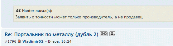

tehnic писал(а):Вот когда её отмываешь и упс преднатяга как и не бывало. Куда делся, смылся со смазкой.
вы прикалываетесь ? смыть преднатяг - это конечно сильно.. не пескоструйкой моете ? :)
и вот это не надо мне приписывать:
Буфер обмена02.gif (3427 просмотров) <a class='original' href='./download/file.php?id=143489&mode=view' target=_blank>Загрузить оригинал (17.22 КБ)</a>
это не мои слова, по этому не нада их цитировать в виде "Хантер сказал"..
Vladimir52 писал(а):Алексей, справедливости ради, а не чтобы поспорить. Брал у dy-global серво-кабели на пятую сигму. Были заявлены, как оригинальные. А на деле оказалось.. ну не совсем фуфло, но точно самопал (Yaskawa специфицирует, какой из двух фирм могут быть провода кабеля, а там совсем другое) и с очень жестким кабелем. В общем, хоть и недорого обошлось, но брать у него кабели больше не буду.
Владимир не соглашусь с Вами. Сам был сильно удивлен, но года полтора назад когда с одним коллегой тут озадачивались кабелями на яскавы, месяца два сидели искали варианты. в результате набрали разных кабелей под пайку, ну и так как у меня было много разных моторов с пррезанными концами, то я перепаял штук 12 комплектов. и сам был сильно удивлен, что кабеля бывают шибко разные. далеко не все совпадают с тем что пишет в мануалах яскава. более того, даже распайка может отличаться от того что пишет в мануалах яскава. например вместо указанных в мануале 6 жил на энкодере, имеются только 4.. И при этом видно что кабеля родные. ибо разъемы не трогались и не снимались. на некоторых даже капелька лака присутствует. вобщем нет там стройности и однообразия. По этому я бы ту не был столь категоричен. И даже могу сказать что счас на станке с которым вожусь три яскавы и у всех трех кабеля разных производителей.. ну и по жесткости соответственно то же разные. :(
