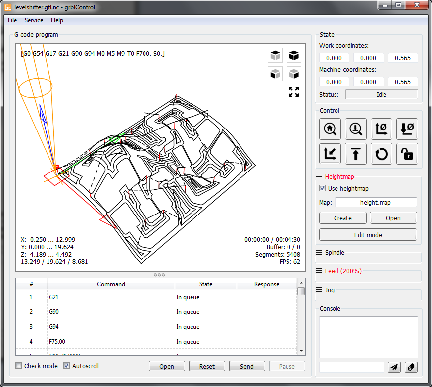

К стати недавно заметил программу https://github.com/Denvi/grblControl, для управления контроллером с GRBL прошивкой, программа работает как под windows так и под linux.
Умеет сканировать поверхность, для равномерной гравировки:
Результат сканирования:
screenshot_heightmap_heightmap_interpolation.png (5566 просмотров) <a class='original' href='./download/file.php?id=86950&mode=view' target=_blank>Загрузить оригинал (206.43 КБ)</a>
И траектория гравировки:
screenshot_heightmap_modified.png (5566 просмотров) <a class='original' href='./download/file.php?id=86951&mode=view' target=_blank>Загрузить оригинал (144.97 КБ)</a>

yurayerz писал(а):Из всех программ управления grbl мне больше всего понравился grblControl. В отличии от простейших сендеров, в ней, например, реализовано управление зондом (Z-probe), а также можно автоматически построить карту высот и скорректировать на ее основе УП, что актуально для гравировки печатных плат.
Только нужно датчик защитить от ложных срабатываний, бо оно понастроит потом такую карту высот, что мама родная не узнает :hehehe:
Добавлено: 18 авг 2016, 12:34
yurayerz писал(а):(с)Семен Семеныч!
Я уж давно об этом талдычу, правда в другой теме:
С датчиком там всё очень просто, вариант когда касание определяется по высокому сигналу: берется резистор на 10 кОм, который соединяется с GND ардуины, и пином ардуины Z-probe, контакт ардуины +5 вольт собственно на датчик, и с датчика на пин ардуины Z-probe, тогда при отсутствии контакта на датчике, на пин ардуины Z-probe через резистор подается 0 вольт, при замыкании на датчике на пин подается 5 вольт. Если не подключать резистор, к пину ардуины Z-probe, то при отсутствии контакта на датчике, пин ардуины действительно будет ловить ШУМ :-) Не подключенный ни куда вывод микроконтроллера превращается в антену, которая ловит всё подряд.
