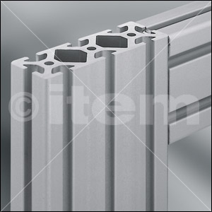

Сколько денег по материалу стоит станок? Где профиля такие толстые можно купить?
evgenyjp
Сообщения: 1483
Репутация: 802
Откуда: Japan
Re: станок по алюминию 600х400х200мм v2.0
Сообщение evgenyjp »
IvIaCTeP писал(а):Сколько денег по материалу стоит станок? Где профиля такие толстые можно купить?
1. дорого
2. профиля в японии

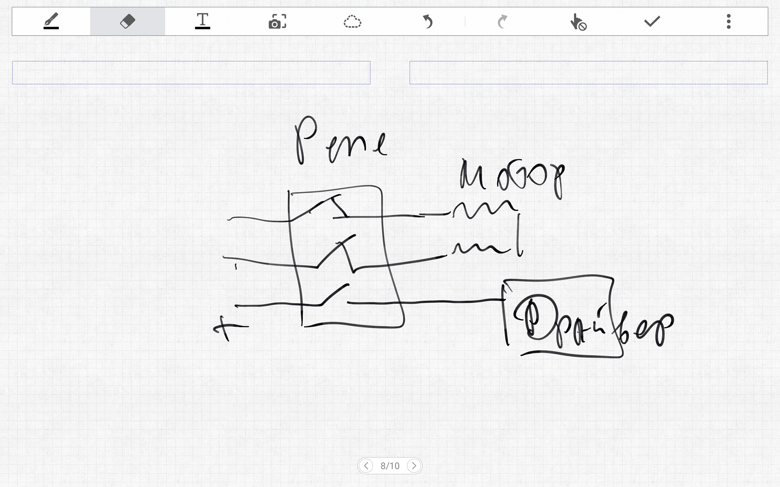

Лодочник писал(а):Не будет работать такая схема. Динамическое (генераторное) торможение не может работать при неподвижном роторе. Сначала сорвется хотя бы на шаг, потом уже начнет притормаживать. В итоге будет опускаться, просто медленнее.
Попробовал сейчас коротнуть провода руками, если коротнуть одну пару, тогда действительно опускается медленее, пошагово.
НО ! если коротнуть сразу 2 пары тогда стоит как вкопаный и даже рукой муфту провернуть очень тяжело.
теперь осталось придумать как прикрутить реле сразу на 2 пары и откуда взять питание реле чтоб не тянуть дополнительный провод.
я конечно понимаю что лучше не колхозить а поставить нормальный тормоз, но блин он стоит как шаговик и у меня шаговики без обратного вала поэтому придется еще и шаговик менять что удвоит расходы, ну и питание надо както организовывать, у меня нету 24В в системе...
А главное как сделать чтоб реле врубалось чуть раньше чем врубается драйвер чтобы не коротнуть драйвер.

frezeryga писал(а):А главное как сделать чтоб реле врубалось чуть раньше чем врубается драйвер чтобы не коротнуть драйвер.
не, отбой, с 2мя тож сползает тока шаги настолько микроскопические что ни глазом ни ухом их не видно но постояв пол часа сползло...

IvIaCTeP писал(а): У Вас этот профиль заказать можно?
маловерятно, он сам по себе дорогой, и тяжелый паетому с пересылкой ваще золотым встанет.
лучше у нас поискать какойнить Bosh или Kanya или на крайняк с того сайта где все берут но там 3мм максимум помоему.
Можно попробовать дать питание на дравер через тоже реле , типо так

IvIaCTeP писал(а):Где профиля такие толстые можно купить?
Посмотри здесь:
http://product.item24.ru/en/home/produc ... 41629.html
Этот профиль со стенкой 4,5 мм, почти 7 кг/м. Покупал подобный, у него геометрия лучше чем у других производителей. Правда, он и дороже.
