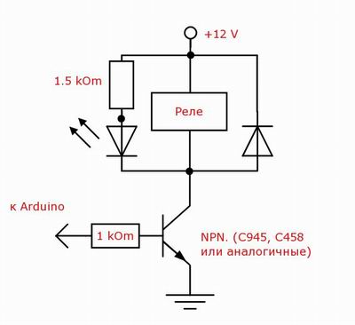

mikehv писал(а):Потребуется либо купить либо собрать простую плату с опторазвязкой и тремя реле для включения нагрузки (прямое вращение и реверс головки, соленоид разжима)
вот схема подойдет
или
опто2.jpg (3411 просмотров) <a class='original' href='./download/file.php?id=60941&mode=view' target=_blank>Загрузить оригинал (174.7 КБ)</a>

У меня просто взята оптопара PC817 . На выходе нагрузка в виде реле. реле с маленьким током.
Питание для реле брал из этого же системника.

mikehv писал(а):У меня просто взята оптопара PC817 . На выходе нагрузка в виде реле. реле с маленьким током.
Понял буду собирать схему управления.

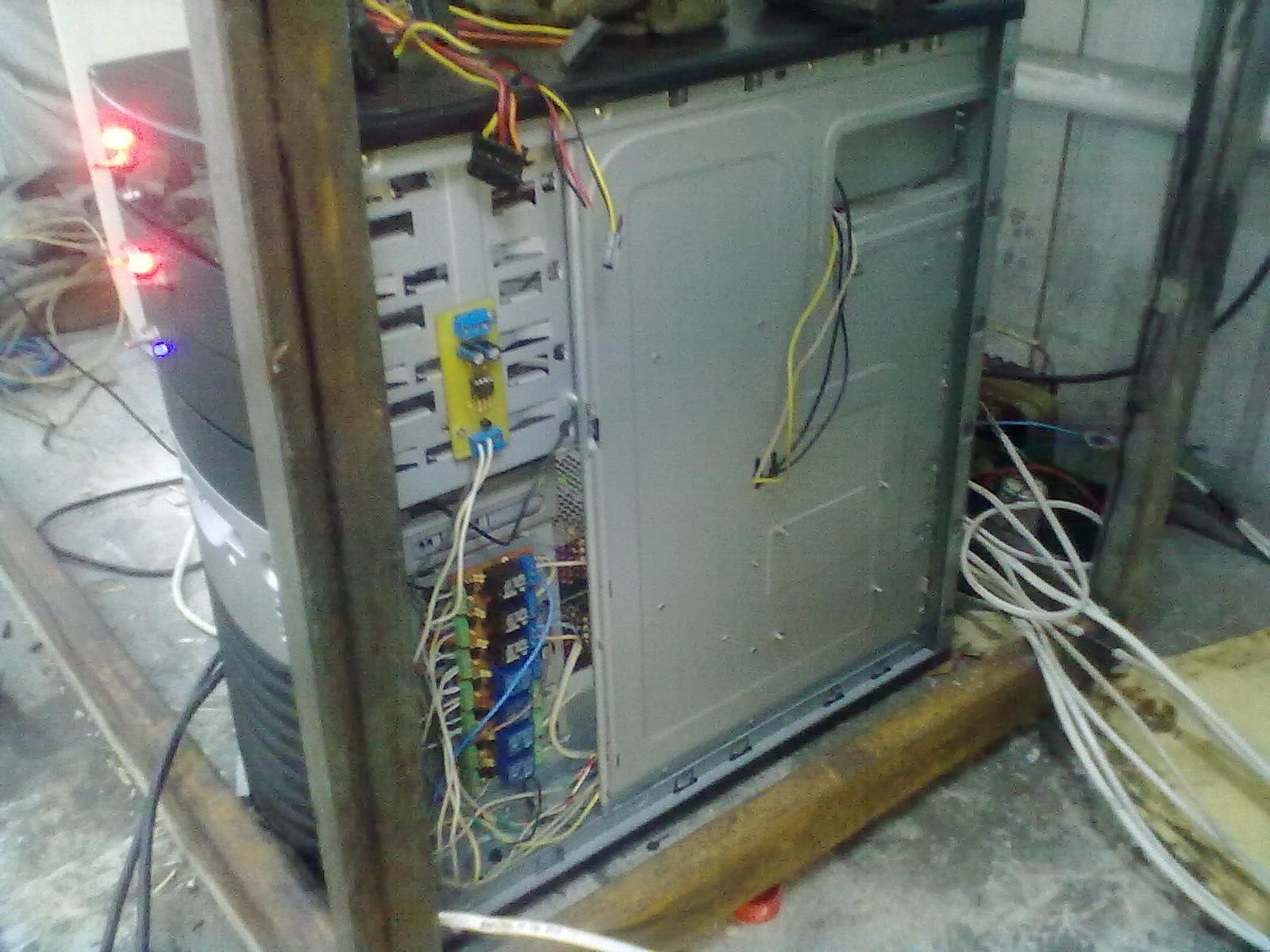

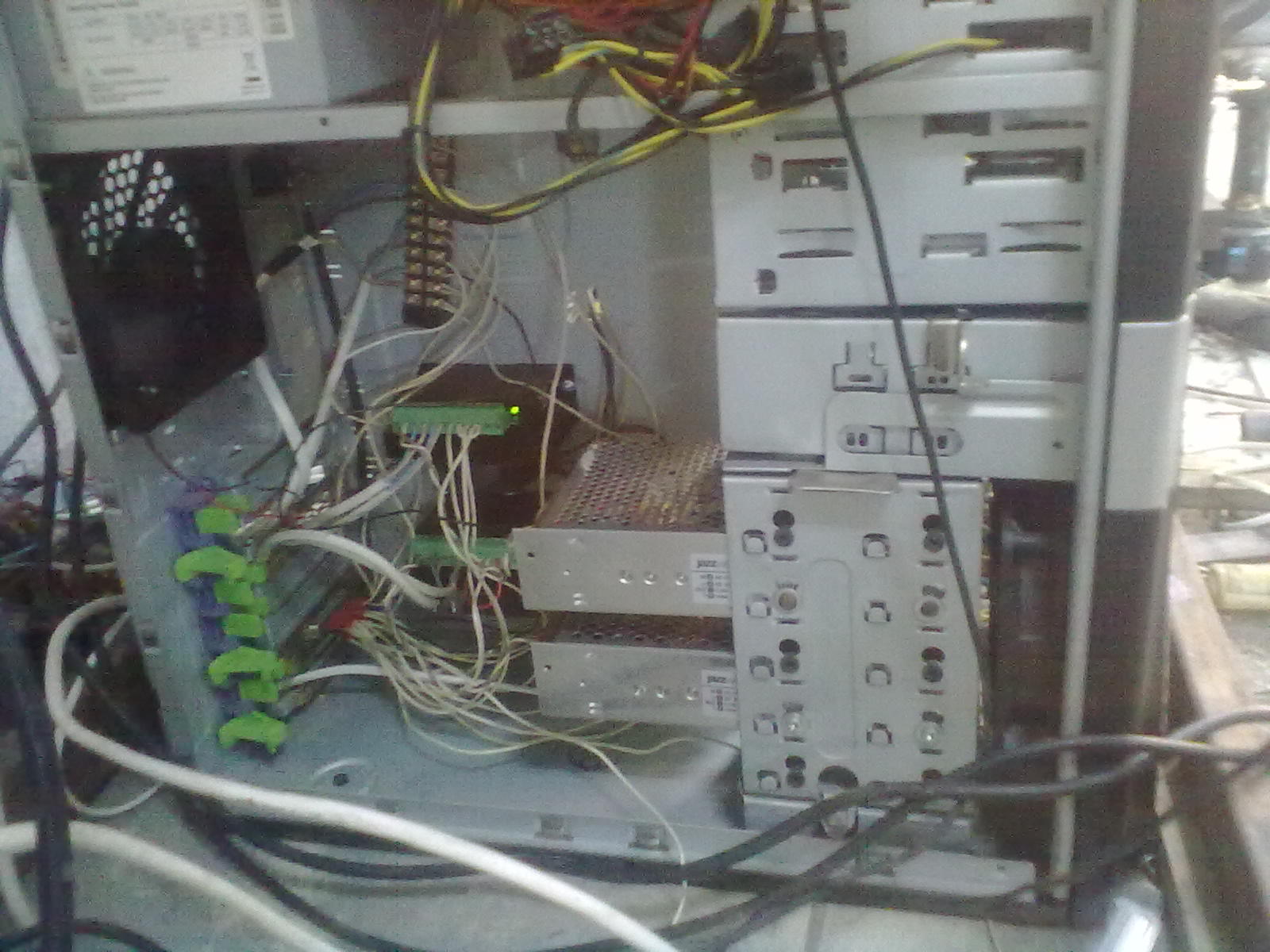

rebire
Здравствуйте.
Не прошло и года,я наконец то все подсоединил,БОЛЬШОЕ СПАСИБО mikehv за помощь.
вот фото разместил все в корпусе системника
08112015338.jpg (3343 просмотра) <a class='original' href='./download/file.php?id=63086&mode=view' target=_blank>Загрузить оригинал (200.56 КБ)</a>

и так
08112015341.jpg (3343 просмотра) <a class='original' href='./download/file.php?id=63089&mode=view' target=_blank>Загрузить оригинал (218.2 КБ)</a>
08112015342.jpg (3343 просмотра) <a class='original' href='./download/file.php?id=63090&mode=view' target=_blank>Загрузить оригинал (220.5 КБ)</a>
