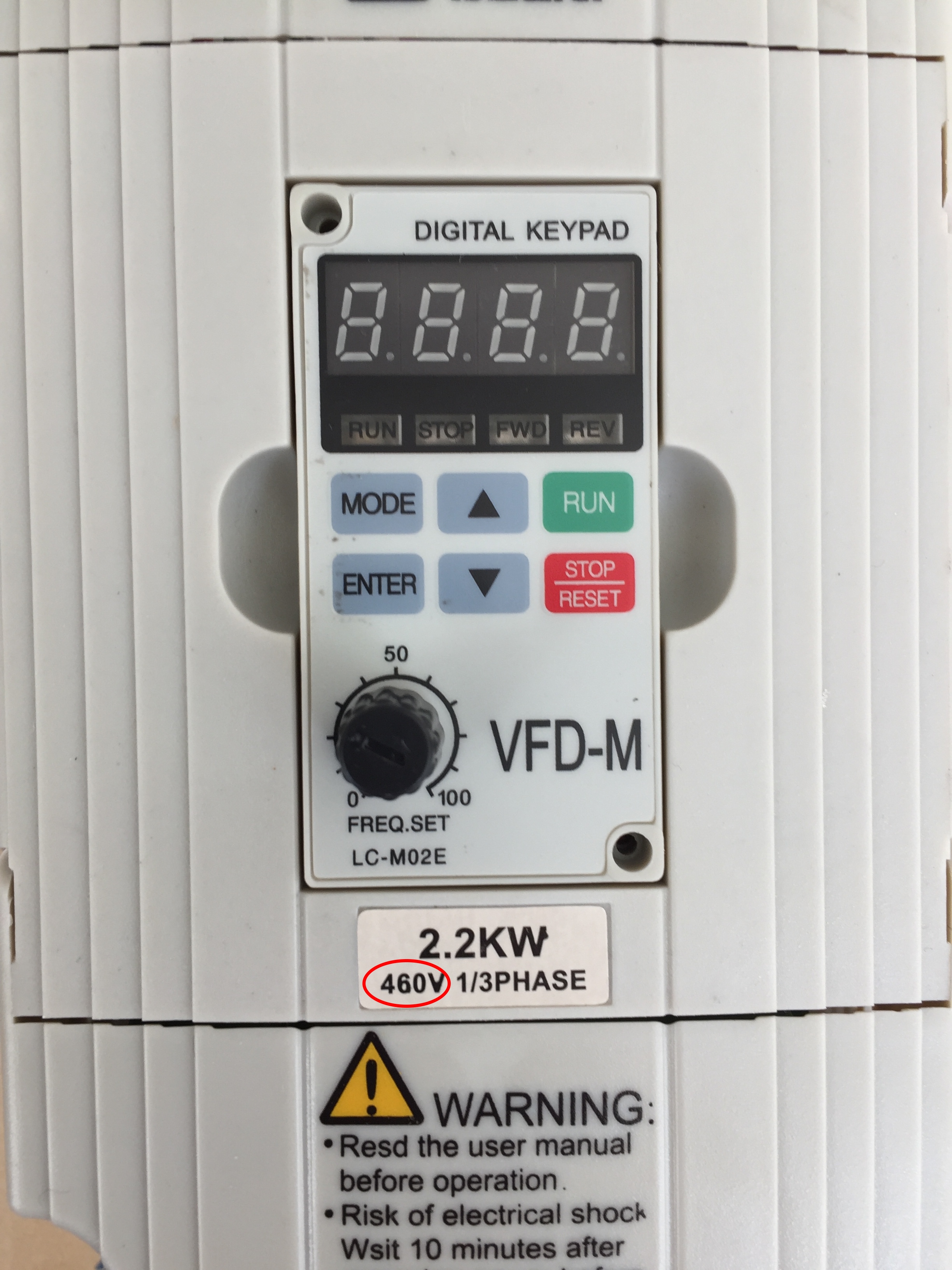

Народ, помогите понять.
Есть вот такой частотник Delta:
IMG_2021.JPG (3113 просмотров) <a class='original' href='./download/file.php?id=109607&mode=view' target=_blank>Загрузить оригинал (2.59 МБ)</a>
Я правильно понимаю, что я опарафинился и его можно запитать только от трехфазной сети?
Т.е. стандартный фокус подключить фазу к "R", ноль к "S" не пройдет?

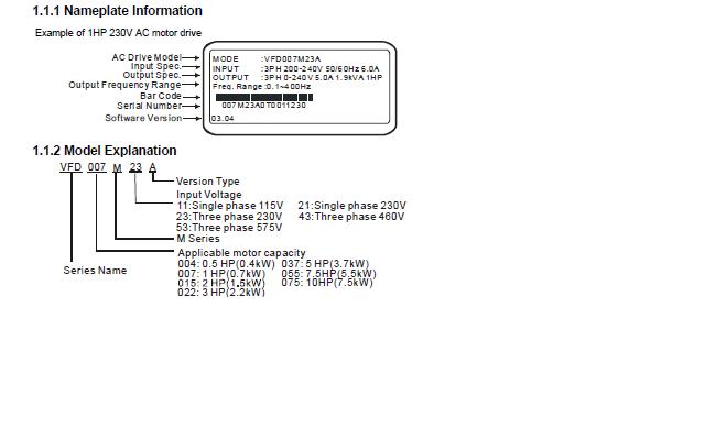

Попробовал, пишет ошибку Lu, в мануале нашел, что это значит:
Снимок.PNG (3113 просмотров) <a class='original' href='./download/file.php?id=109608&mode=view' target=_blank>Загрузить оригинал (15.01 КБ)</a>

dinkata
Сообщения: 1018
Репутация: 391
Настоящее имя: Диньо
Откуда: Болгария
Re: Очередной вопрос по подключению
Сообщение dinkata »
trafbite писал(а):Спецы, не оставляйте в беде, помогите
А как узнат какой у вас модель ?????
Вот ето надо сфотографироват :
VFDM.JPG (3087 просмотров) <a class='original' href='./download/file.php?id=109717&mode=view' target=_blank>Загрузить оригинал (25.34 КБ)</a>

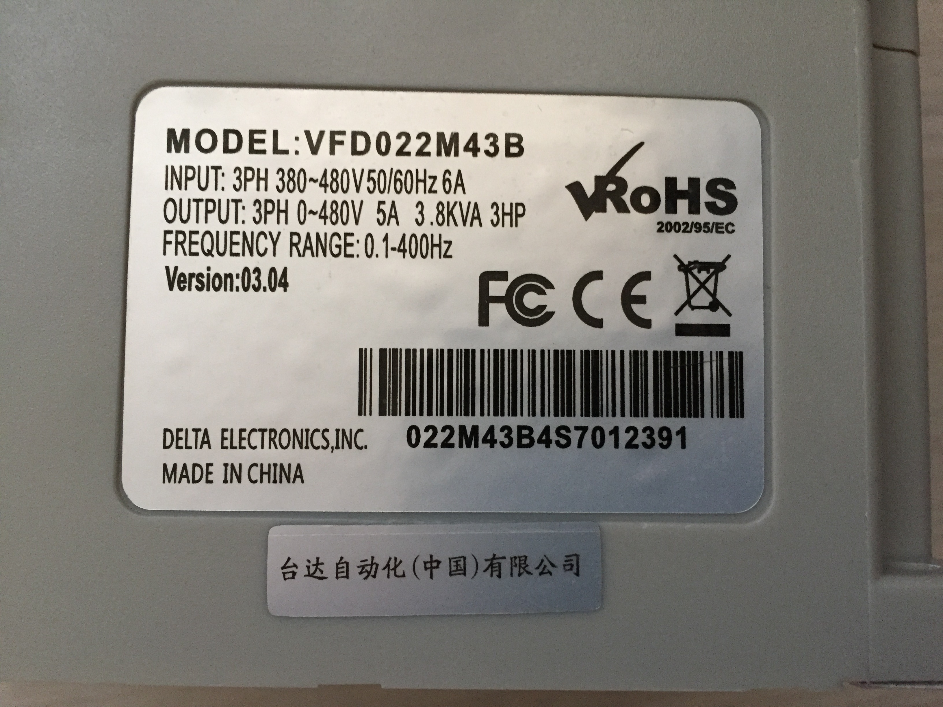

trafbite
Сообщения: 920
Репутация: 28
Сообщение trafbite »
Вот табличка:
IMG_2025.JPG (3063 просмотра) <a class='original' href='./download/file.php?id=109733&mode=view' target=_blank>Загрузить оригинал (1.43 МБ)</a>

trafbite писал(а): подключить фазу к "R", ноль к "S" не пройдет?
да , не пройдет ! Только от трехфазной сети .
