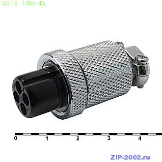

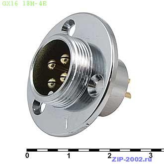

Занялся приведением в порядок пучка проводов от станка. Захотелось получить возможность вынимать станок из бокса. Для обслуживания.
Движки, датчики,землю посадил через разъемы, лишние провода обрезал - стало красиво. Но не совсем. Остался шпиндель. Для него я взял самый большой и красивый разъём, разрезал кабель, припаял - запускаюсь, частотник мне радостно сообщает e.oc.a -коротыш на этапе разгона, check insulation output wires.
Вопрос вот в чем: нет ли какого ограничения на каскадирование разъемов, а то может так вообще нельзя делать?
Пайку перепроверю завтра, но имеет ли смысл?

По характеристикам, вроде бы, неплохой. У пурелоджика такой помечен, как шпиндельный :thinking:
Re: Не было у бабы печали, купила баба порося.
Обычно если частотник говорит "коротыш", то ток таки большой )
Ищи, что-то напаял не то... Из-за самого факта наличия разъема такого быть не может.

N1X писал(а):Обычно если частотник говорит "коротыш", то ток таки большой )
Репутация фигового пайщика подтверждена :hehehe:
Земля толком не была припаяна. Пропаял все по новой и все поехало.
