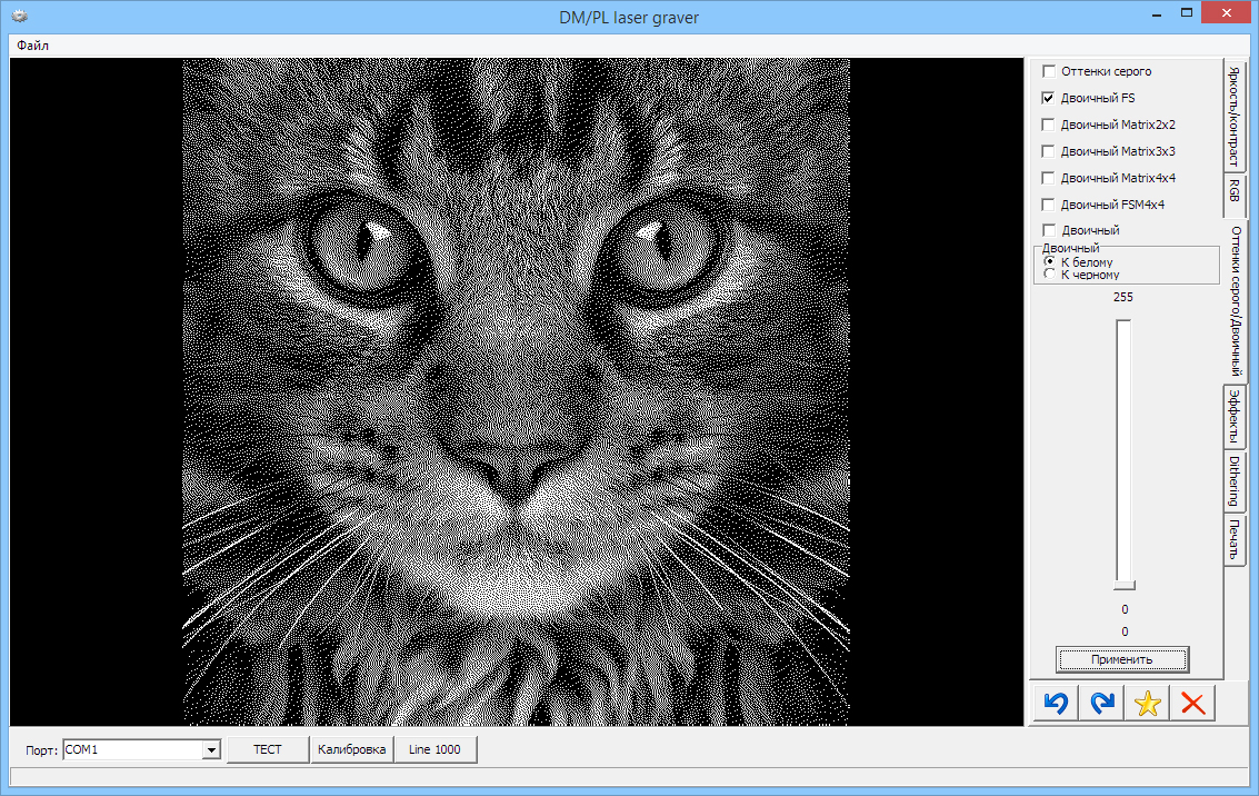

Немного не в тему, но каждый извращается как может.
Я давненько так написал программу для управления китайским плоттером переделанным под лазерный гравировщик.
Интерфейс программы:
graver.jpg (4279 просмотров) <a class='original' href='./download/file.php?id=92397&mode=view' target=_blank>Загрузить оригинал (677.48 КБ)</a>
Отсюда скажу - не у всех доходят руки навести красоту.
А сделать удобный функционал - это из области фантастики.

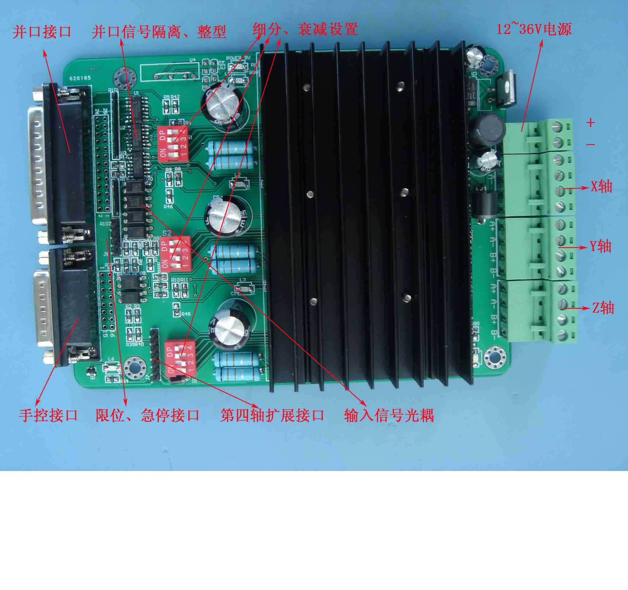

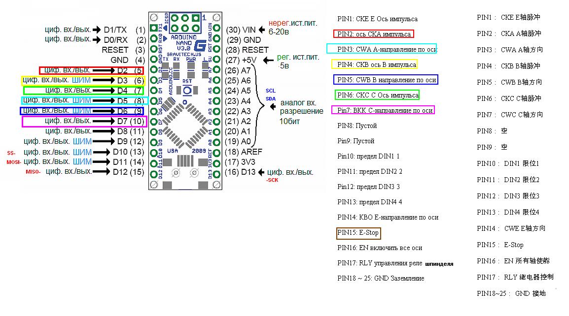

Ребят помогите пожалуйста подключить arduino nano v3/
Пытаюсь скрестить arduino nano v3 вот это
c
др.JPG (4037 просмотров) <a class='original' href='./download/file.php?id=94797&mode=view' target=_blank>Загрузить оригинал (218.62 КБ)</a>
расключениетут и здесь
информацию черпал с wiki http://www.cnc-club.ru/wiki/index.php/ArduinoGRBL
но на половину не разобрался.
успешно подключил только шаговики.
Безымянный.JPG (4037 просмотров) <a class='original' href='./download/file.php?id=94798&mode=view' target=_blank>Загрузить оригинал (135.92 КБ)</a>
помогите расключить дальше.
учиться чему то новому всегда сложно , особенно когда в этом не понимаешь.
Сообщения: 2096
Re: Китайский Ардуино и Grbl Controller
Начнем с того что вы хотите подключить? Какие сигналы вам нужны, что уже подключено? Лучше написать табличкой ардуина - лпт и пишите номера пинов.

купил вот такой станок . мануал https://yadi.sk/i/kOvlD20RyKqgg
не устроил mk1/
хочу попробовать прошитый по этой статьеhttp://www.cnc-club.ru/wiki/index.php/FirmwareGRBL ардуино нано с этим драйвером
таблица расключение драйвера
PIN1: CKE E Ось импульса
PIN2: ось CKA импульса
PIN3: CWA A-направление по оси
PIN4: CKB ось B импульса
PIN5: CWB B направление по оси
PIN6: CKC C Ось импульса
Pin7: ВКК C-направление по оси
PIN8: Пустой
Pin9: Пустой
Pin10: предел DIN1 1
PIN11: предел DIN2 2
Pin12: предел DIN3 3
PIN13: предел DIN4 4
PIN14: КВО E-направление по оси
PIN15: E-Stop
PIN16: EN включить все оси
PIN17: RLY управления реле
PIN18 ~ 25: GND Заземление
удачно подключено следующее, программой двигаю осями.
ардуино--lpt
 d1/tx(1)-?
 d0/rx(2)-?
 reset(3)-?
   gnd(4)-pin18-25
     d2(5)- pin2
     d3(6)-pi4
     d4(7)-pin6
     d5(8)-pin3
     d6(9)-pin5
    d7(10)-pin7
    d8(11)-?
    d9(12)-?
  d10(13)-?
  d11(14)-?
  d12(15)-?
  d13(16)-?
  3v3(17)-?
  aref(18)-?
    a0(19)-?
    a1(20)-?
    a2(21)-?
    a3(22)-?
    a4(23)-?
    a5(24)-?
    a6(25)-?
    a7(26)-?
  +5v(27)-?
reset(28)-?
  gnd(29)-?
    vin(30)-?
куда подключать остальное??

Продолжу:
d8 - pin16
d9 - pin10
d10 - pin11
d11 - -
d12 - pin12
d13 - pin17 (либо вешать на d11 и управлять через ШИМ, а вообще нужно перенастраивать грбл)
a0 - pin15
За что отвечает pin14 не понял
На а1 и а2 можно повесить кнопочки, можно будет ставить на паузу.

Пины 1, 14 и 16 Пока не трогай. Для начала со шпинделем нужно разобраться.
Сообщения: 2096
Еще а5 можно на pin13 подключить и использовать его для probe. pin16 можно сразу прицепить - он через настройки инвертируется если надо.

Если PWM не нужен, закоментируй эту строчку (поставь два слеша) и перекомпилируй прошивку:
-#define VARIABLE_SPINDLE // Default enabled. Comment to disable.
+//#define VARIABLE_SPINDLE // Default enabled. Comment to disable.
Включение шпинделя возьмешь с D12 порт PB4

Ну да, пределы можно 3 на лимиты X,Y,Z а четвеhтый на Probe. Маски инвертирования настроишь.

Прозванивал сейчас связь mk1 - драйвер вышло так
pin2 осьХ- XS ипульс
pin3 осьх- XD напрвление
pin4 осьY- YS
pin5 осьY- YD
pin6 осьZ- ZS
pin7 осьZ- ZD
pin8 Выход +5 (питание mk1)
pin13 идёт на датчик касание
pin17 Шпиндель
pin18 земля GND

staltech писал(а):Пины 1, 14 и 16 Пока не трогай.
pin 1,14 это осьА ,16 нетрогаю.
staltech писал(а): Для начала со шпинделем нужно разобраться.
подключаю к D13 шпиндель вертится постоянно, в D11 работает наоборот. ВКЛ в программе а на станке выключается. и наоборот.

staltech писал(а):Если PWM не нужен, закоментируй эту строчку (поставь два слеша) и перекомпилируй прошивку:
очень сильно прошу прощения . помогите это сделать . я пользовался вот этим мануалом для прошивки http://www.cnc-club.ru/wiki/index.php/FirmwareGRBL
посмотрел в папке Arduino\grbl\ там файл spindle_control.c и строк с define VARIABLE_SPINDLE
есть только от 3 совподения и то отличаются.
Line 29: #ifdef VARIABLE_SPINDLE

lenivets писал(а):посмотрел в папке Arduino\grbl\ там файл spindle_control.c и строк с define VARIABLE_SPINDLE
Забыл написать, строка находится в файле: config.h
