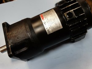

Professor Lampochkin писал(а):двигатели подач на какое напряжение ?
Посмотрел фотки на смартфоне, почему то у моих разное напряжение, X=205 Z=213.
Professor Lampochkin писал(а):нельзя ли использовать КЕМТОК включенный прямо в сеть без трансформатора ?
Честно говоря, я бы не стал так делать, а поискал бы рабочие привода от этого Фанука.
Их много где снимают со станков при полной модернизации и выставляют на продажу и на мой взгляд лучше купить б/у рабочий привод за 150-220 баксов (по крайней мере у нас в РФ возможно купить за эту цену).

Юный_Техник, большое Вам спасибо :)
Но, по-моему, у меня чуть другие моторы... Завтра выложу фото.
Единственный, как мне кажется, способ узнать напряжение - покрутить мотор 1500 об/мин и замерить напряжение...
Завтра постараюсь проверить :)

Professor Lampochkin писал(а):покрутить мотор 1500 об/мин
Только не забудьте подать ~110V на диодный мостик, чтобы снять с тормоза.

Мотор оказался низковольтным... (92В)
Видео теста https://youtu.be/Z6oNHXJWTFI
Найденное фото такого мотора с шильдиком (FANUC Model 10 A06B-0601-B225 DC Servo Motor, 92V, 1500rpm w Tacho and Brake):
FANUC-Model-10-A06B-0601-B225-DC-Servo-Motor-92V-_57 (5).jpg (5330 просмотров) <a class='original' href='./download/file.php?id=170740&sid=0cbbf32cea0df6f25393b6cc60d2c480&mode=view' target=_blank>Загрузить оригинал (239.8 КБ)</a>

Совет. Возьмите нормальный стрелочный вольтметр.
пы.сы. я бы банил за такое название видео :idiot:

Исправлено :)
https://youtu.be/dzLW4d-YPsw
На стоп-кадре видно 67 вольт.
Показания более-менее верные, с учётом разных диаметров ведущего шкива и ведомой(в данном случае) шестерни двигателя.
Да и задача была - определить 205 или 98V :)
