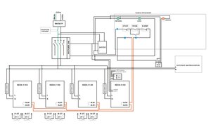

пытаюсь добавить контур безопасности из сигналов Alarm в общий контур безопасности из кнопки Е-стоп и прочего.
пока не получается. какая должна быть логика работы? расскажу на примере одного сервопака. если сигнал АЛАРМ включен
в контур, то когда я пытаюсь включить силу, то ничего не включается - чтобы перемычка АЛАРМ в сервопаке замкнулась нужно подать
питание на сервопак, а это нельзя сделать т.к. этот разрыв питания в сервопаке и не дает включить силу.

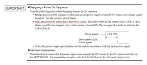

yaskawa.jpg (3153 просмотра) <a class='original' href='./download/file.php?id=60705&mode=view' target=_blank>Загрузить оригинал (93.73 КБ)</a>

так и я о том же! как же тогда правильно подключать эти сигналы АЛАРМ чтобы если какой-то из сервопаков выпадает в ошибку отрубалась силовая часть?

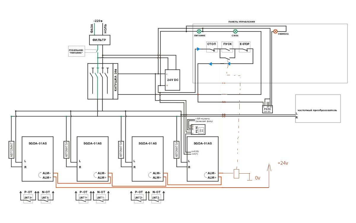

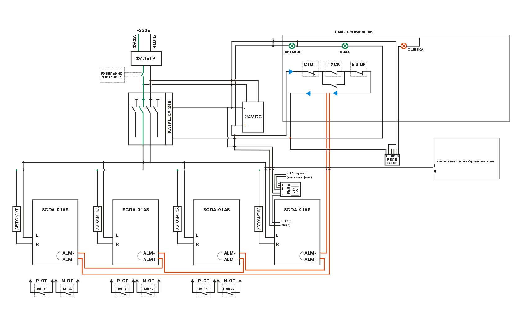

вот эту часть схемы сегодня пробовал подключить и оказалось, что она неверная.
сила не включается так как в каждом сервопаке перемычка не замкнута до тех пор, пока не подается питание и не погаснет красный индикатор на панели. как же тогда правильно сделать? без АЛАРМ-контура тоже нельзя работать - вырубится сервопак по ошибке - станок сам себя сломает

Так там принцип то простой - кнопка Пуск "шунтируется" группой контактов, которая замыкается при сигнале ALM. То есть, пока эта группа не замкнулась, цепь собрана через Пуск, а когда сервопаки завелись и кнопку отпустили - через замкнутые контакты реле линии ALM. Это нарисовано в мануале.

полдня убил на настройку ALARM - как-то неправильно работает.
собрал цепочку из 4 сервопаков - вывел с каждого 2 сигнала и соединил последовательно.
подключил все это в разрыв цепочки подхватывающего контакта кнопки "пуск" которая включает силовую часть. работает как-то неправильно.
1. во-первых я не пойму с самим сигналом ALARM - он допускает какие-то настройки? в сигмавине не нашел про него ничего. он как бы то есть то нет. все сервопаки грят зеленым - прозваниваю два конца цепочки ALARM - ничего. обрывов и плохих контактов нет - я проверял. тут же снова проверяешь, скажем, после включения-выключения - звонится. алгоритмя какого-то не выявил.
2. когда все работает (а значит, цепочка ALARM замкнута) вырубаю силу, выдергиваю один кабель энкодера, включаю. один сервопак горит красным, но сила не вырубается.
при этом если физически разорвать соединение в цепочке ALARM (расцепить провода) - все выключается номально. как так?
3. вообще - правильно вырубать всю силовую часть при ошибке? тут прозвучало мнение что вместо этого нужно снимать enable со всех сервопаков. это про цепочку S-ON?
