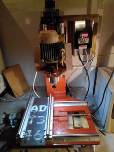

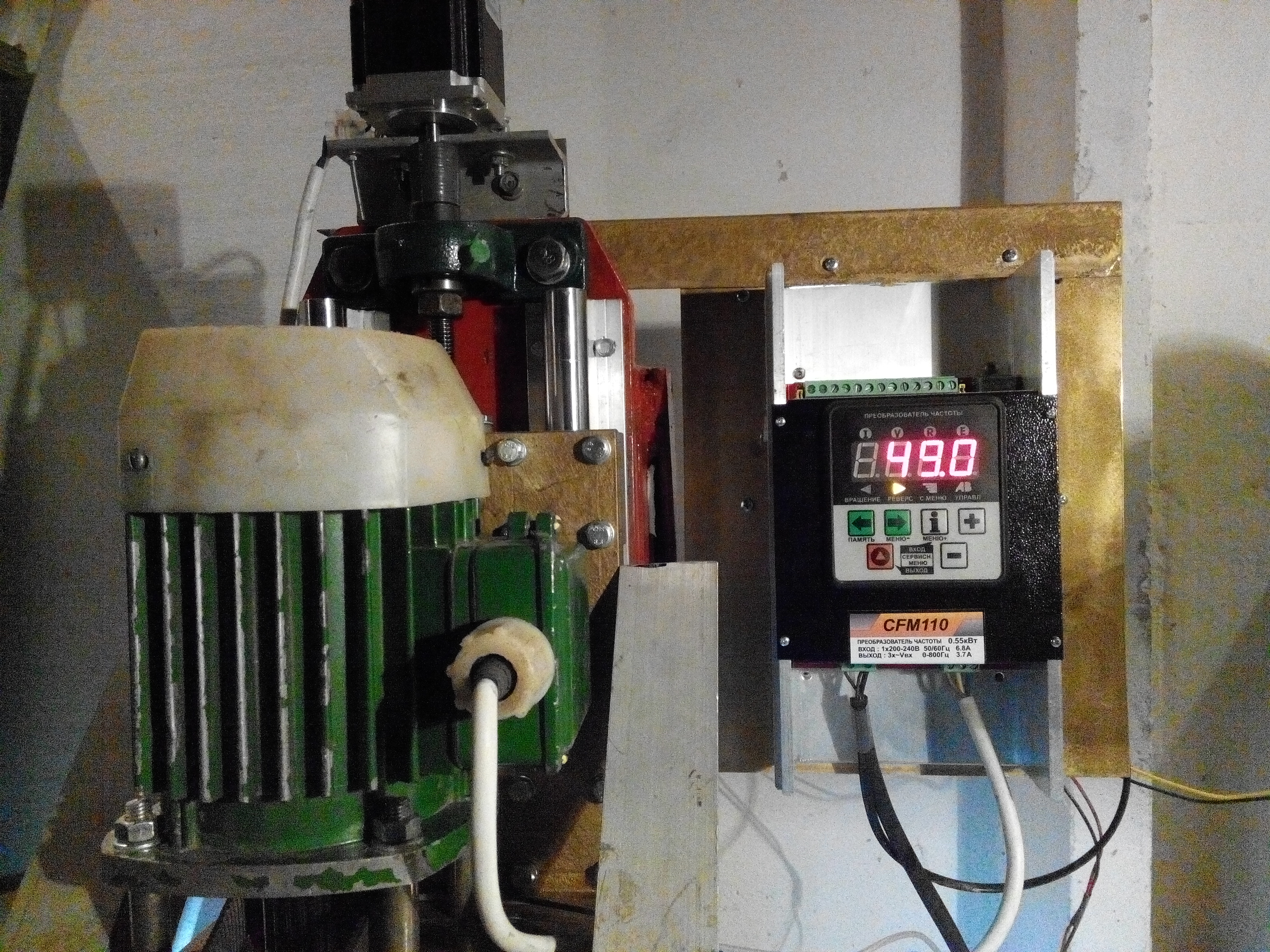

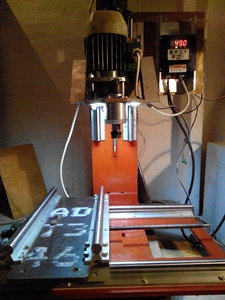

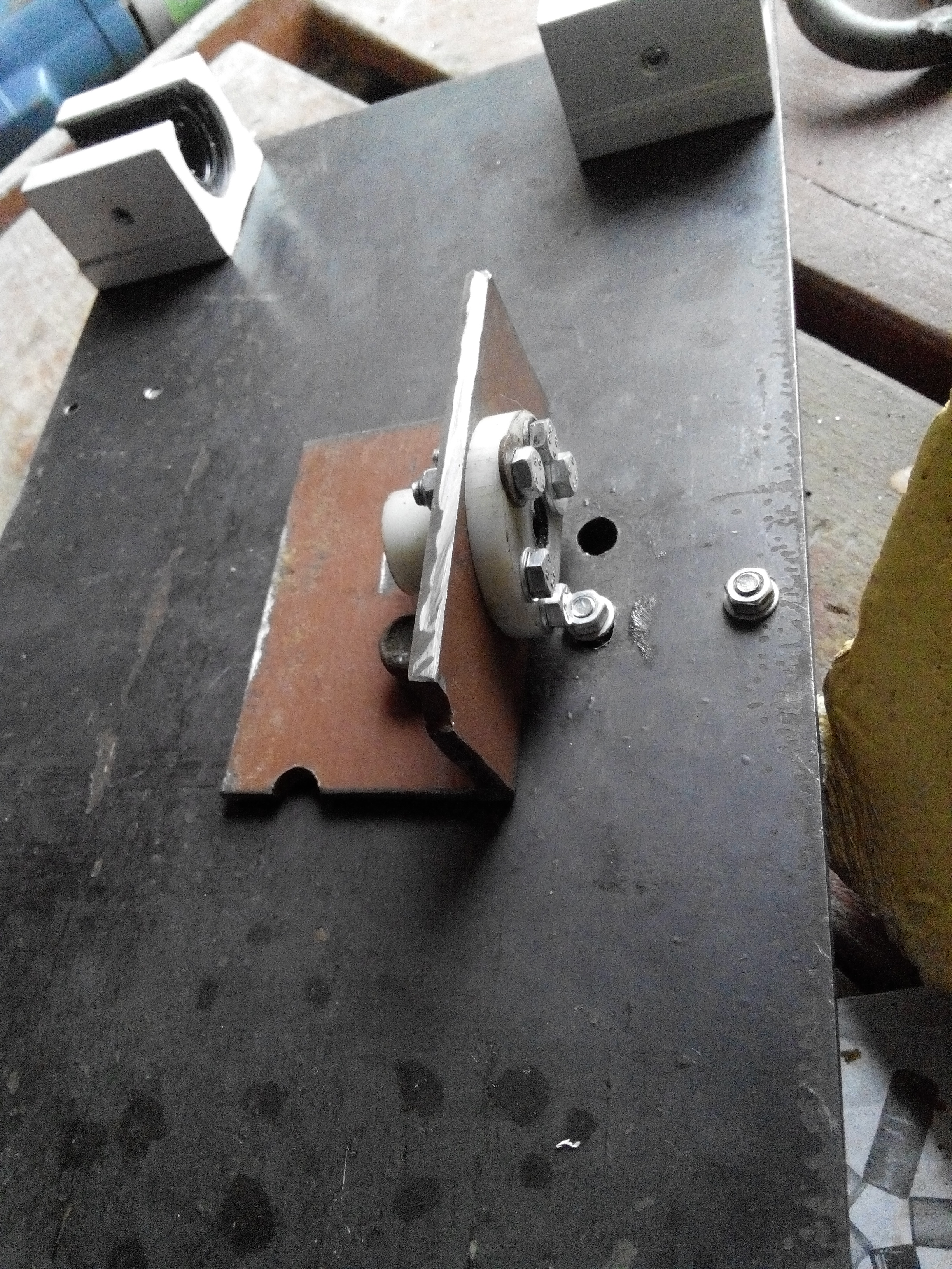

Сколхозил новое крепление гайки на Х. Раньше было из алюминиевого уголка с толшиной стенки 4мм, сейчас из стального со стенкой 5мм. Приколхозил панель с частотником, с обратной стороны висит контроллер с БП. По У буду ставить тоже новое крепление гайки и новый поддон для СОЖ под стол. Старый поддон маловат, стенки выступают выше поверхности стола и местами лопнул.
Вопрос следующий - чем можно просверлить стол, он же плита УСП? Хочу иметь возможность устанавливать штифты.

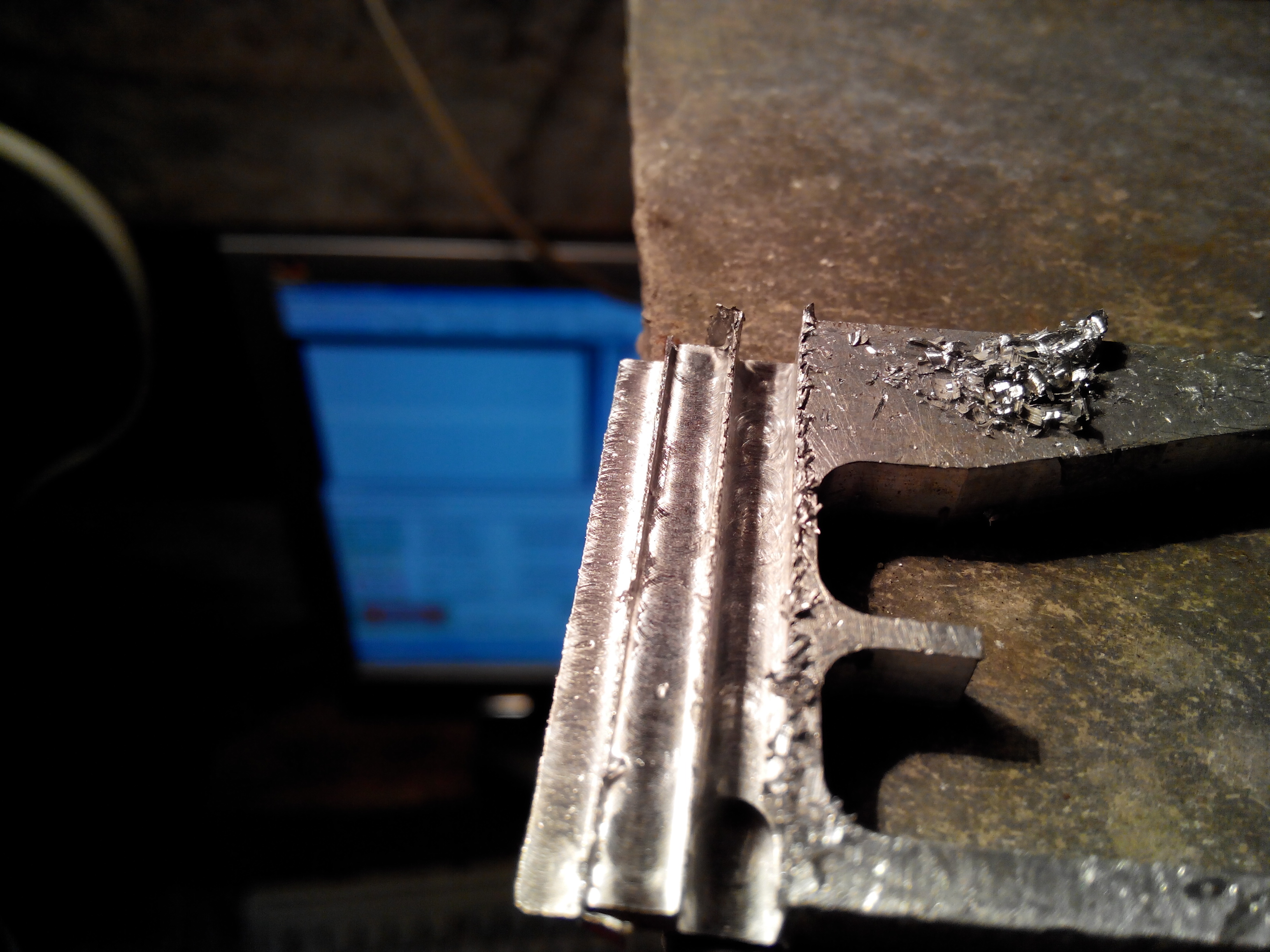

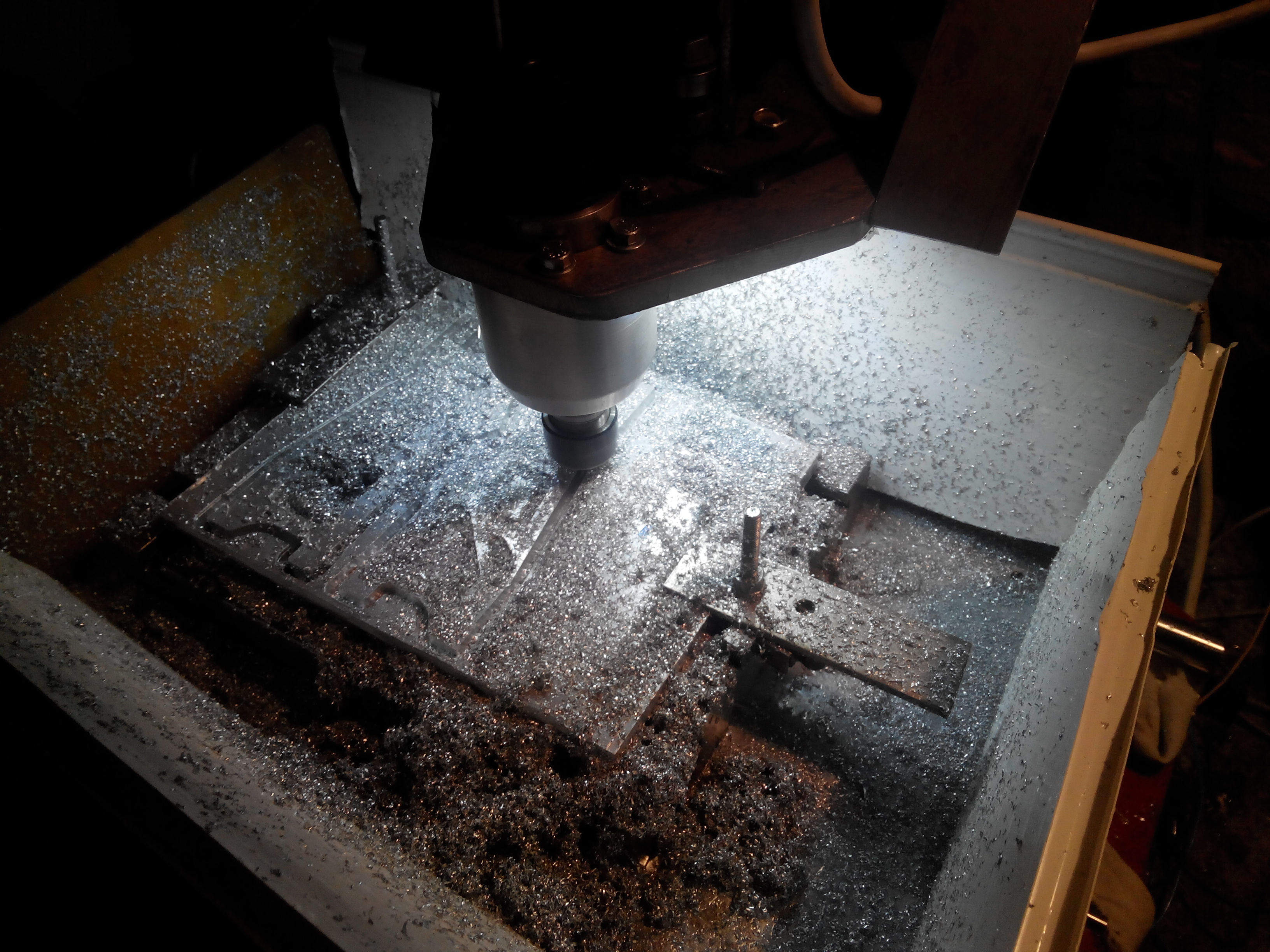

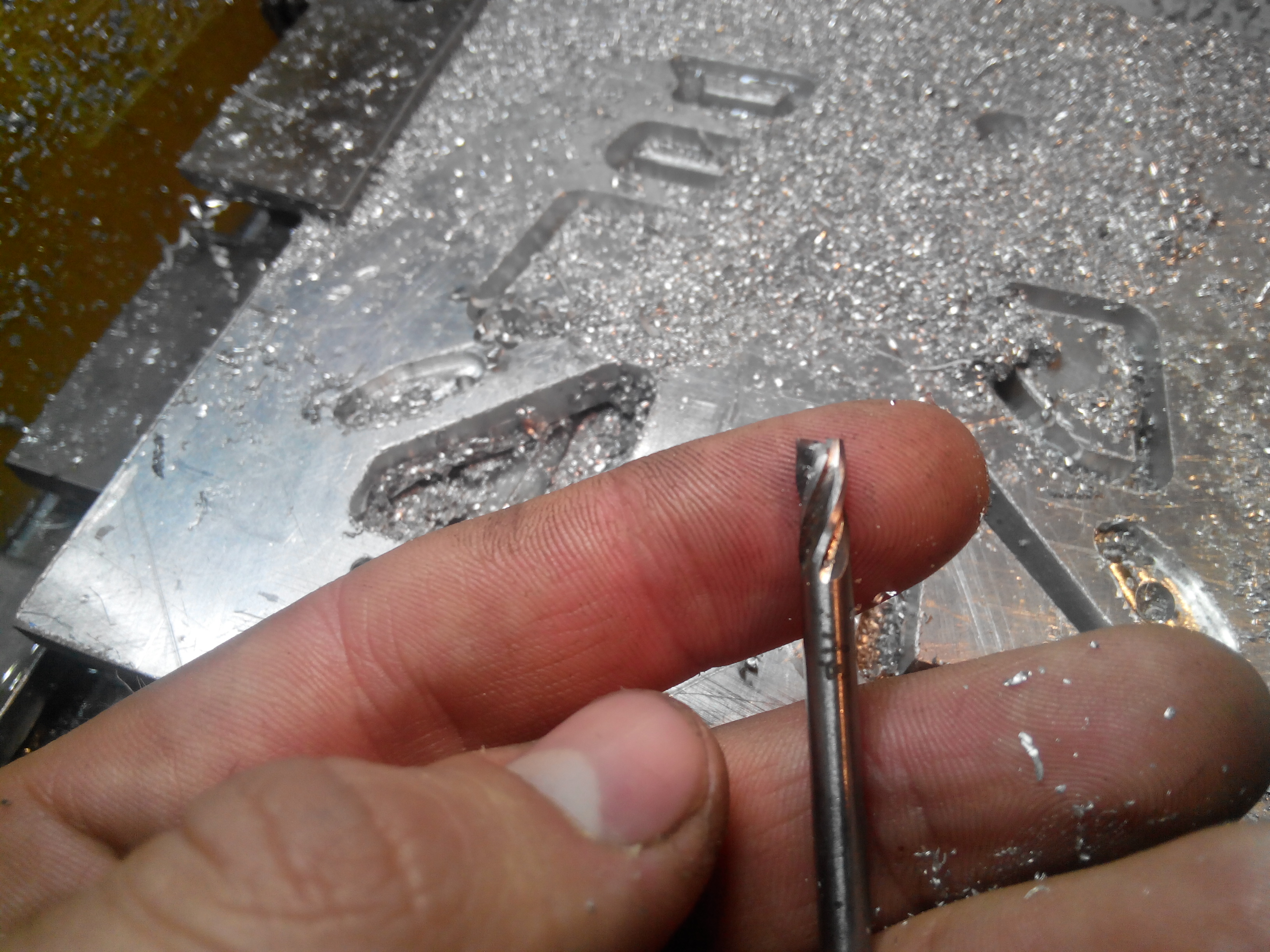

Почти закончил переделку станка. Осталось выточить опоры под подшипники на свободные концы винтов, а то на одном подшипнике люфт до 0.2мм. Поэкспериментировал как можно работать с частотником.

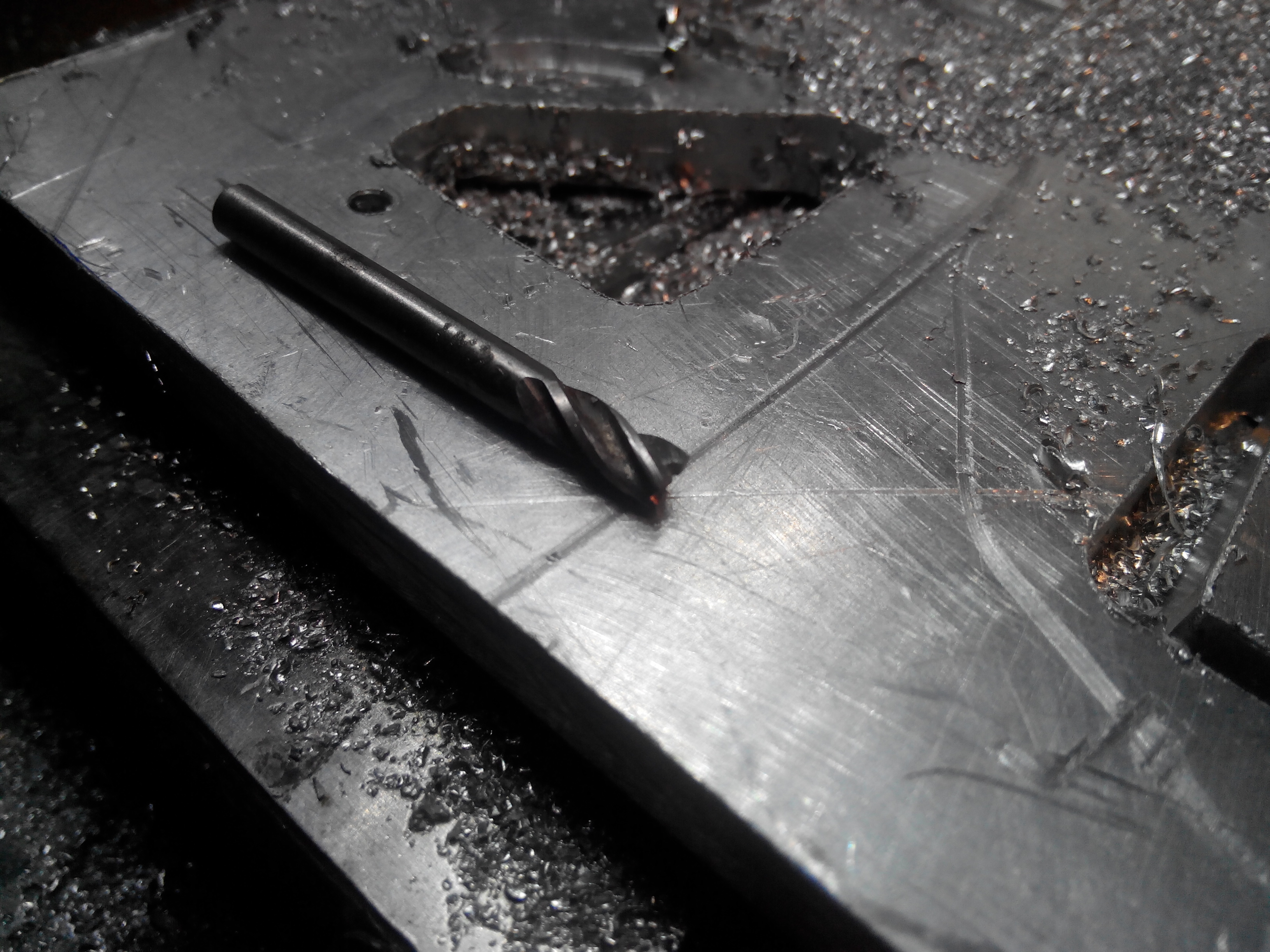

На фото три прохода, все обрабатывалось фрезой Д4мм четырехперка, купленная на рынке за 10грн. Слева на право: первый проход на частоте 50Гц, обороты шпинделя 4770, заглубление 0.5мм, подача 500мм/мин; второй проход на частоте 100Гц, обороты чуть больше 9500, заглубление 0.5мм, подача 1000мм/мин, визуально поверхность менее шероховатая; третий проход ради интереса на частоте 100Гц, заглубление 3.5мм (пытался 5мм - сложно ему очень), подача 150мм/мин.
20151120124439.jpg (2948 просмотров) <a class='original' href='./download/file.php?id=64021&mode=view' target=_blank>Загрузить оригинал (1.79 МБ)</a>

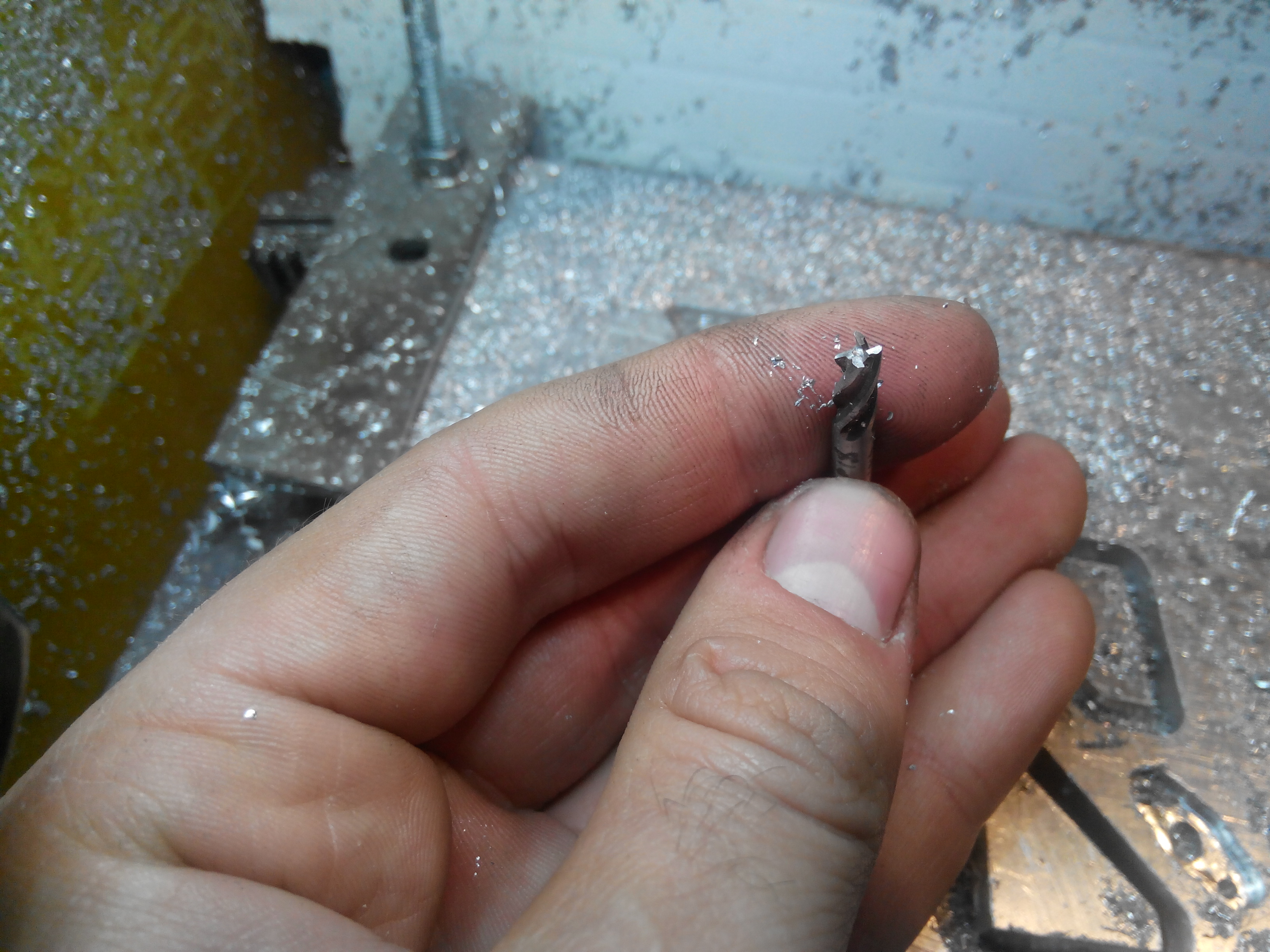

Потом попробовал детальку сделать. Обороты 9500, подача 1000мм/мин, заглубление 0.5мм. Потом начал обрезать по контуру и когда глубина была более 5мм, то стружка не успевала вымываться и в итоге минус один зуб на фрезе. Дорезал уже с тремя зубьями, потом подачу снизил до 800мм/мин и фрезы больше ломались. В общем благодаря частотнику, время обработки сократилось в два раза, я доволен))

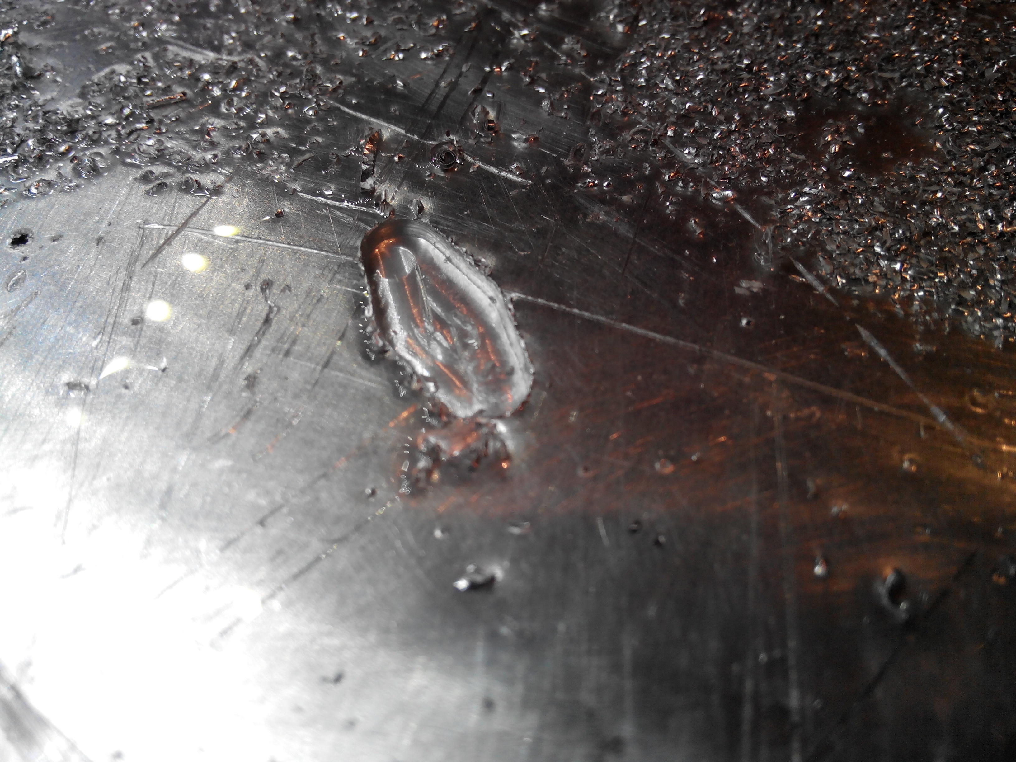

Материал Д16 или В95, точно не знаю. УП делал в арткаме, почему так я не знаю. Под конец еще и лопнул вал насоса сож, дорезал всухую. Мне без СОЖ даже немного чище поверхность показалось, да и не летят брызги везде, но грелась заготовка.
На повыешенных оборотах пришлось колхозить дополнительное ограждение, а то было мокрое все в радиусе до метра.

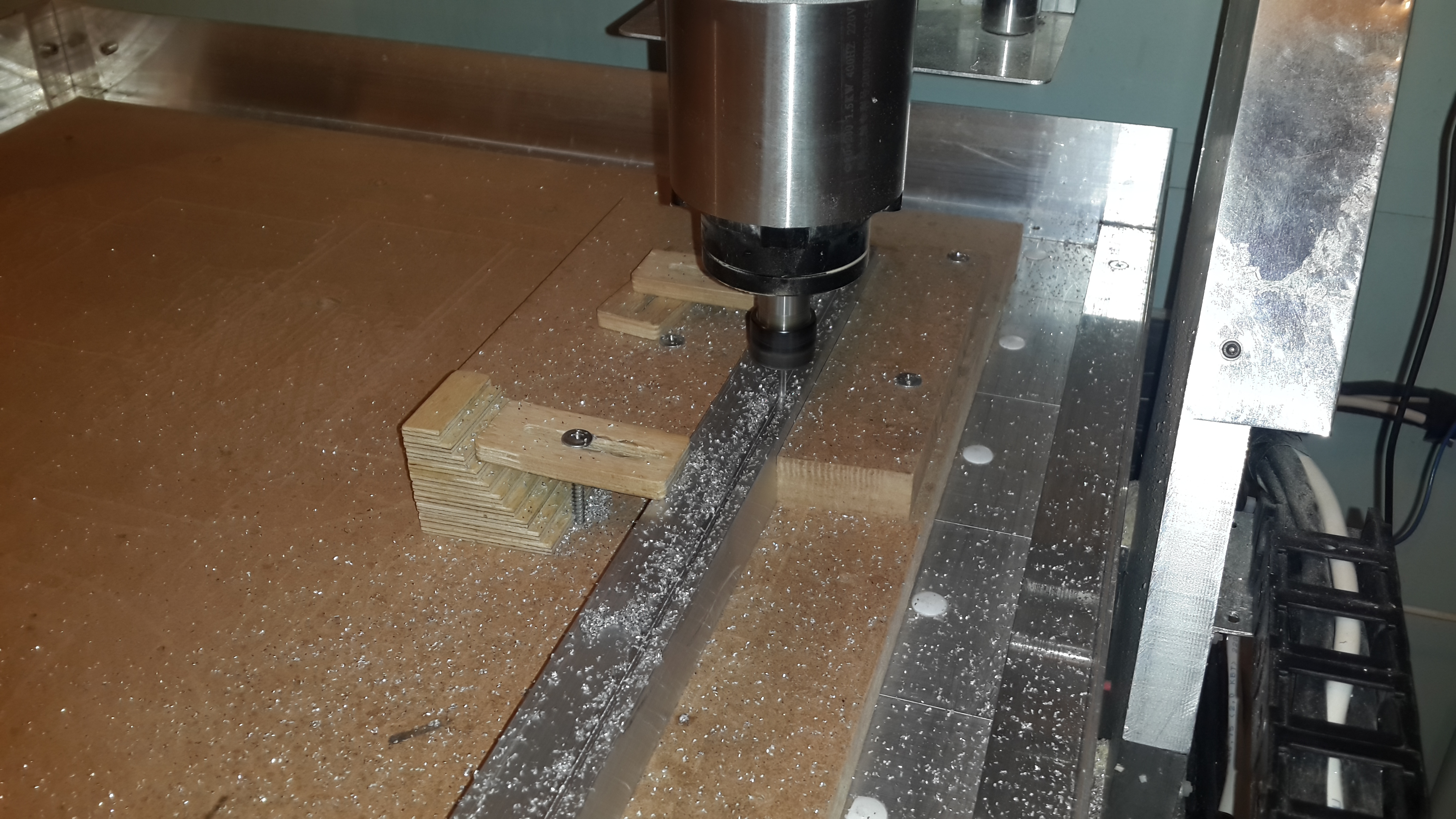

Сообщение rage »
По умолчанию арткам делает нормальные УП видать, что то в настройках накрутили :)
Вообще каленый люминий и без сож пилится не плохо. Пластелин типа АД31 без сож пилить вообще не реально, налипает на фрезу. Я в качестве сож-а юзаю WD40 просто кисточкой промазываю на пути фрезы и все :)
