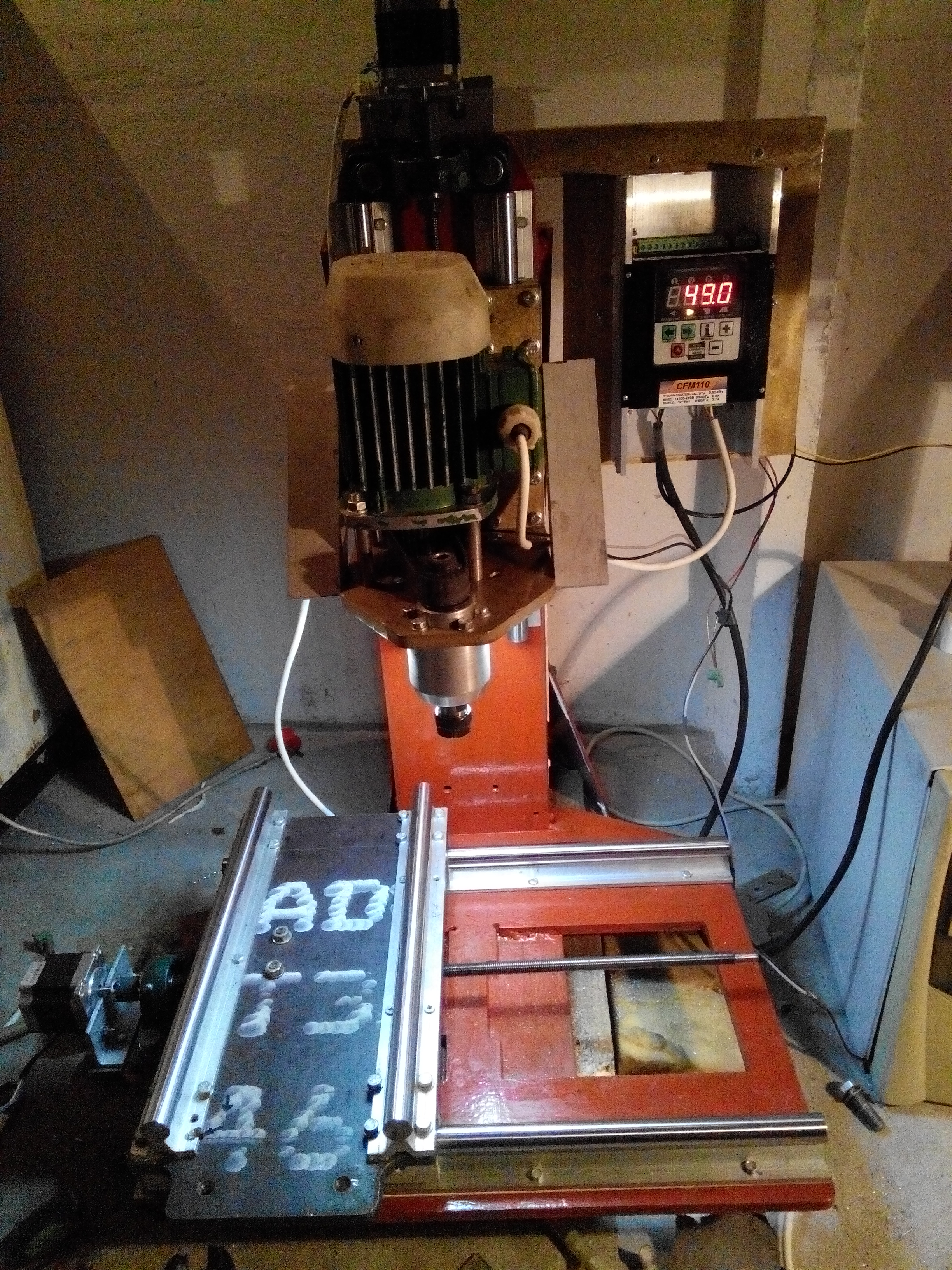

Сколхозил новое крепление гайки на Х. Раньше было из алюминиевого уголка с толшиной стенки 4мм, сейчас из стального со стенкой 5мм. Приколхозил панель с частотником, с обратной стороны висит контроллер с БП. По У буду ставить тоже новое крепление гайки и новый поддон для СОЖ под стол. Старый поддон маловат, стенки выступают выше поверхности стола и местами лопнул.
Вопрос следующий - чем можно просверлить стол, он же плита УСП? Хочу иметь возможность устанавливать штифты.

Почти закончил переделку станка. Осталось выточить опоры под подшипники на свободные концы винтов, а то на одном подшипнике люфт до 0.2мм. Поэкспериментировал как можно работать с частотником.
На фото три прохода, все обрабатывалось фрезой Д4мм четырехперка, купленная на рынке за 10грн. Слева на право: первый проход на частоте 50Гц, обороты шпинделя 4770, заглубление 0.5мм, подача 500мм/мин; второй проход на частоте 100Гц, обороты чуть больше 9500, заглубление 0.5мм, подача 1000мм/мин, визуально поверхность менее шероховатая; третий проход ради интереса на частоте 100Гц, заглубление 3.5мм (пытался 5мм - сложно ему очень), подача 150мм/мин.
