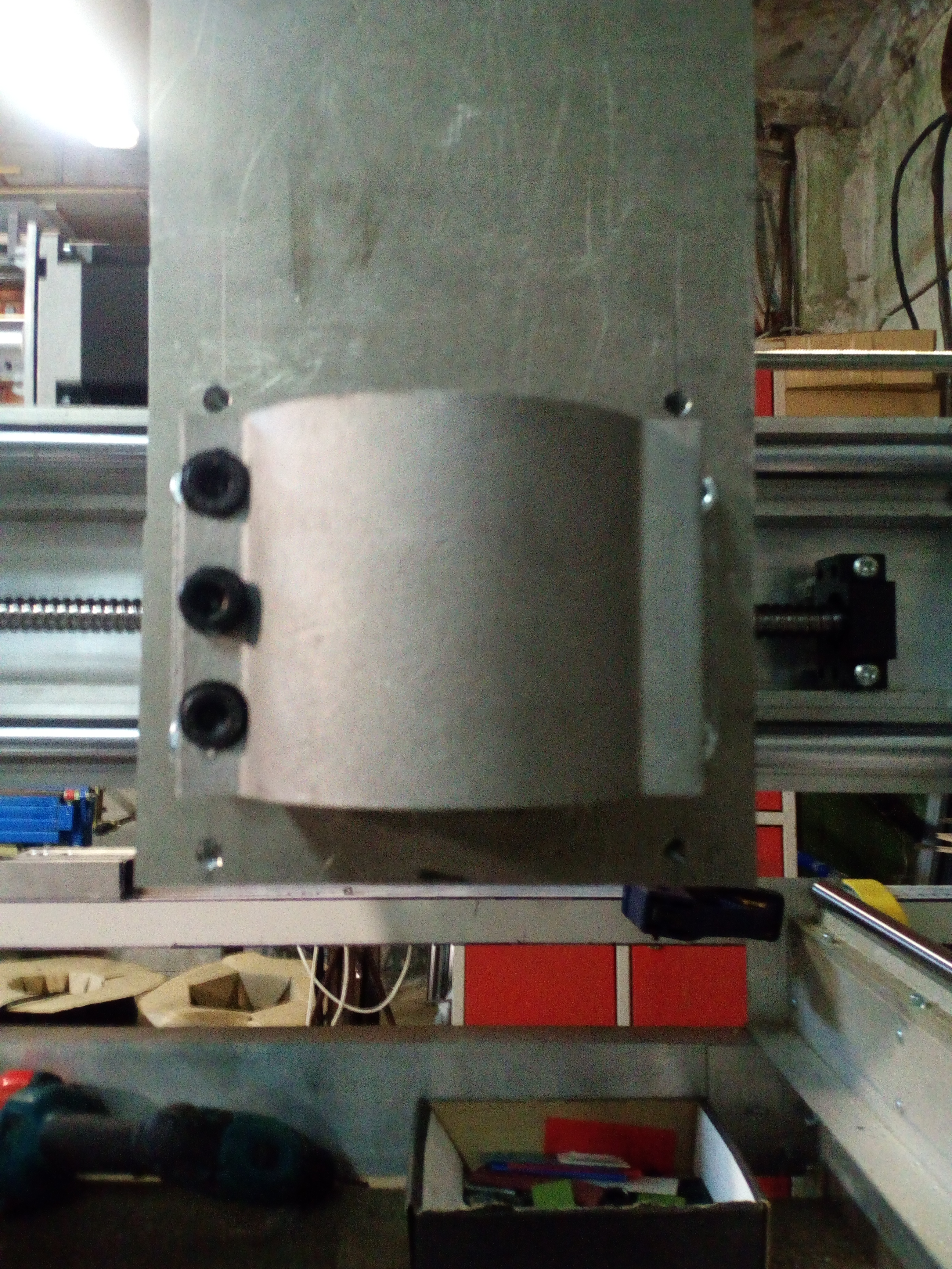

что то не кто не ответил по поводу расположения крепления для шпинделя!( пришлось сделать универсальное)
IMG_20151020_181737.jpg (4290 просмотров) <a class='original' href='./download/file.php?id=61179&mode=view' target=_blank>Загрузить оригинал (5.35 МБ)</a>
долго думал как закрепить шд! из подручного материала всё таки придумал!) на мой взгляд конечно перебор, но смотрится надёжно!))
IMG_20151020_181649.jpg (4290 просмотров) <a class='original' href='./download/file.php?id=61180&mode=view' target=_blank>Загрузить оригинал (5.02 МБ)</a>
IMG_20151020_181722.jpg (4290 просмотров) <a class='original' href='./download/file.php?id=61181&mode=view' target=_blank>Загрузить оригинал (5.8 МБ)</a>
вопрос про расположение электроники в тыльной части станка ещё открыт! скажите минусы этой затеи!!

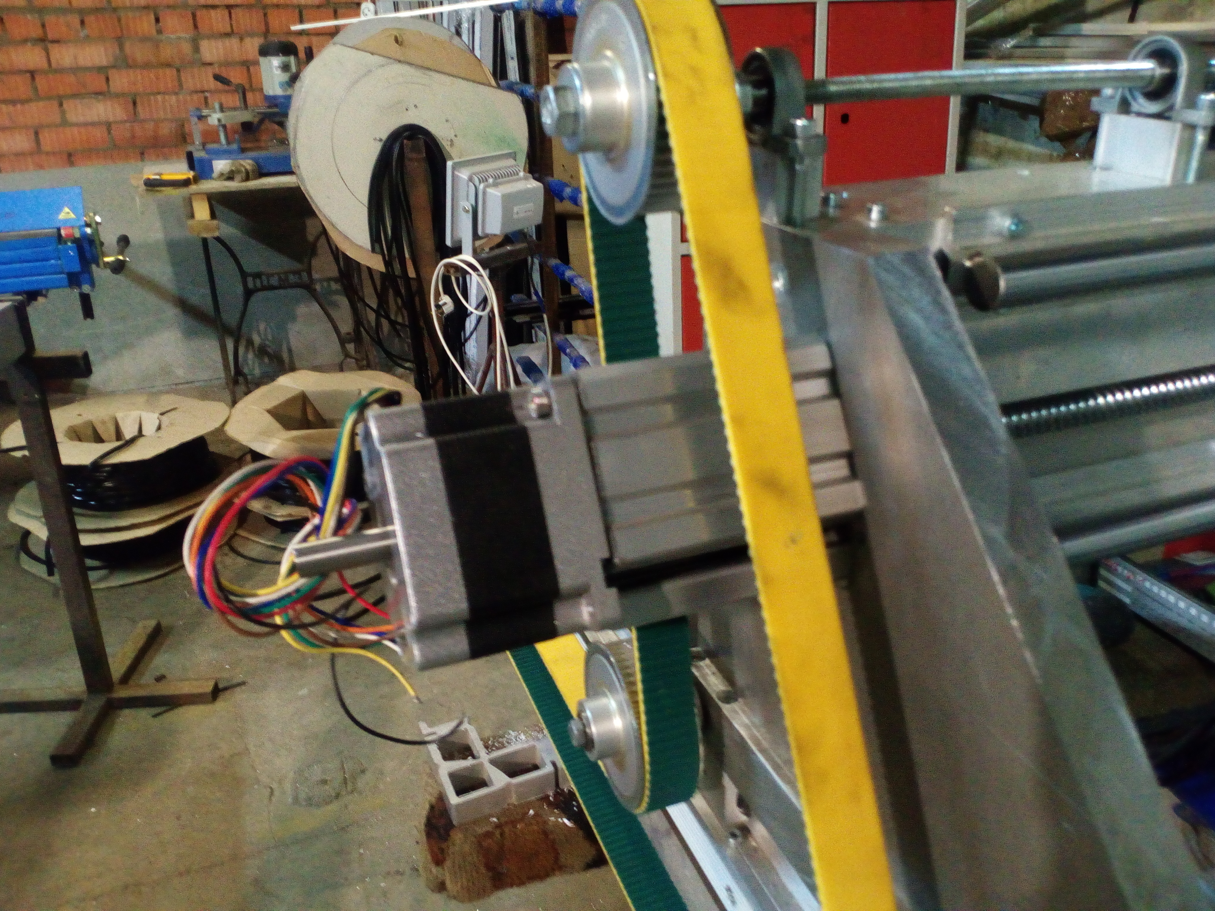

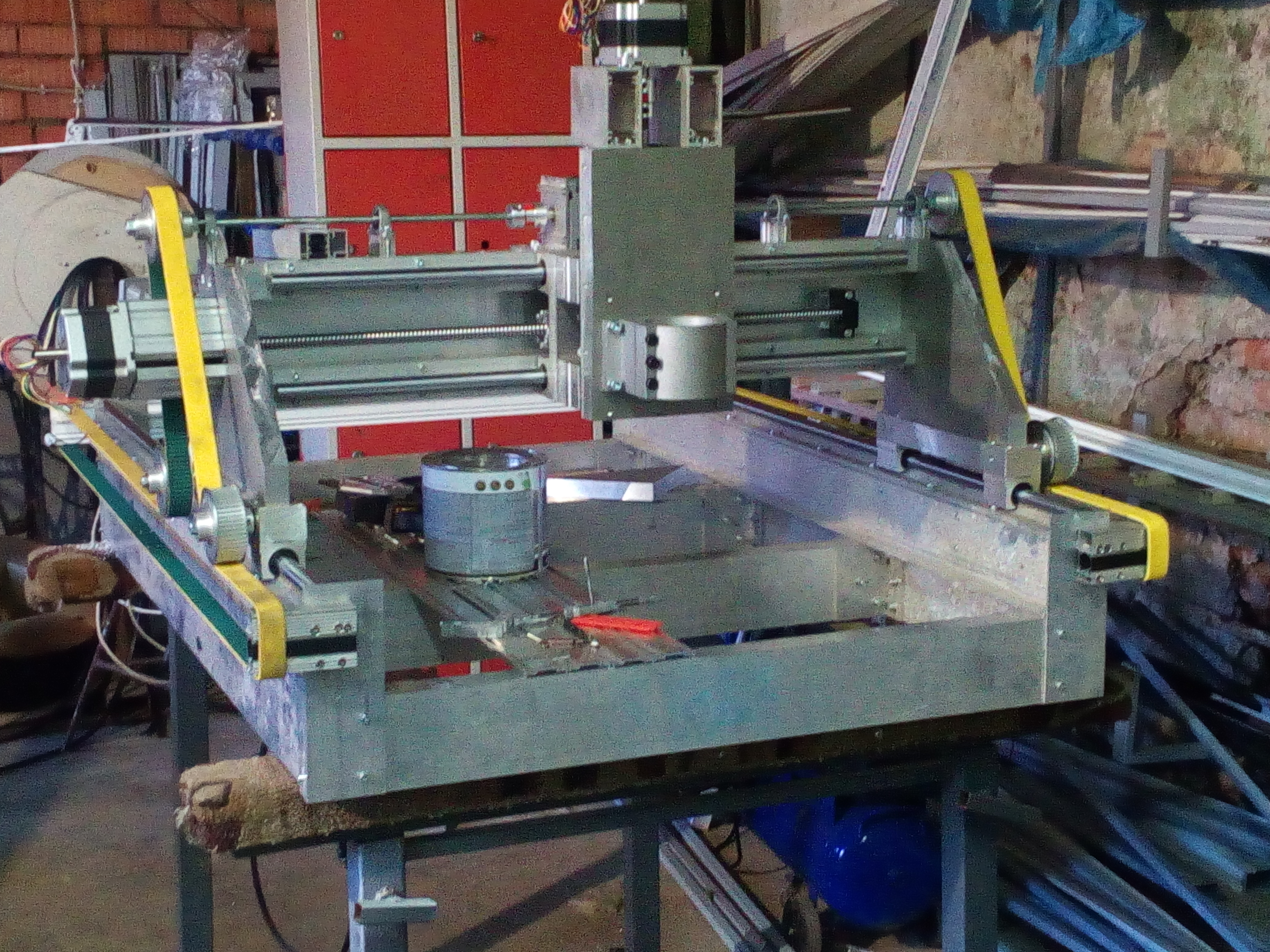

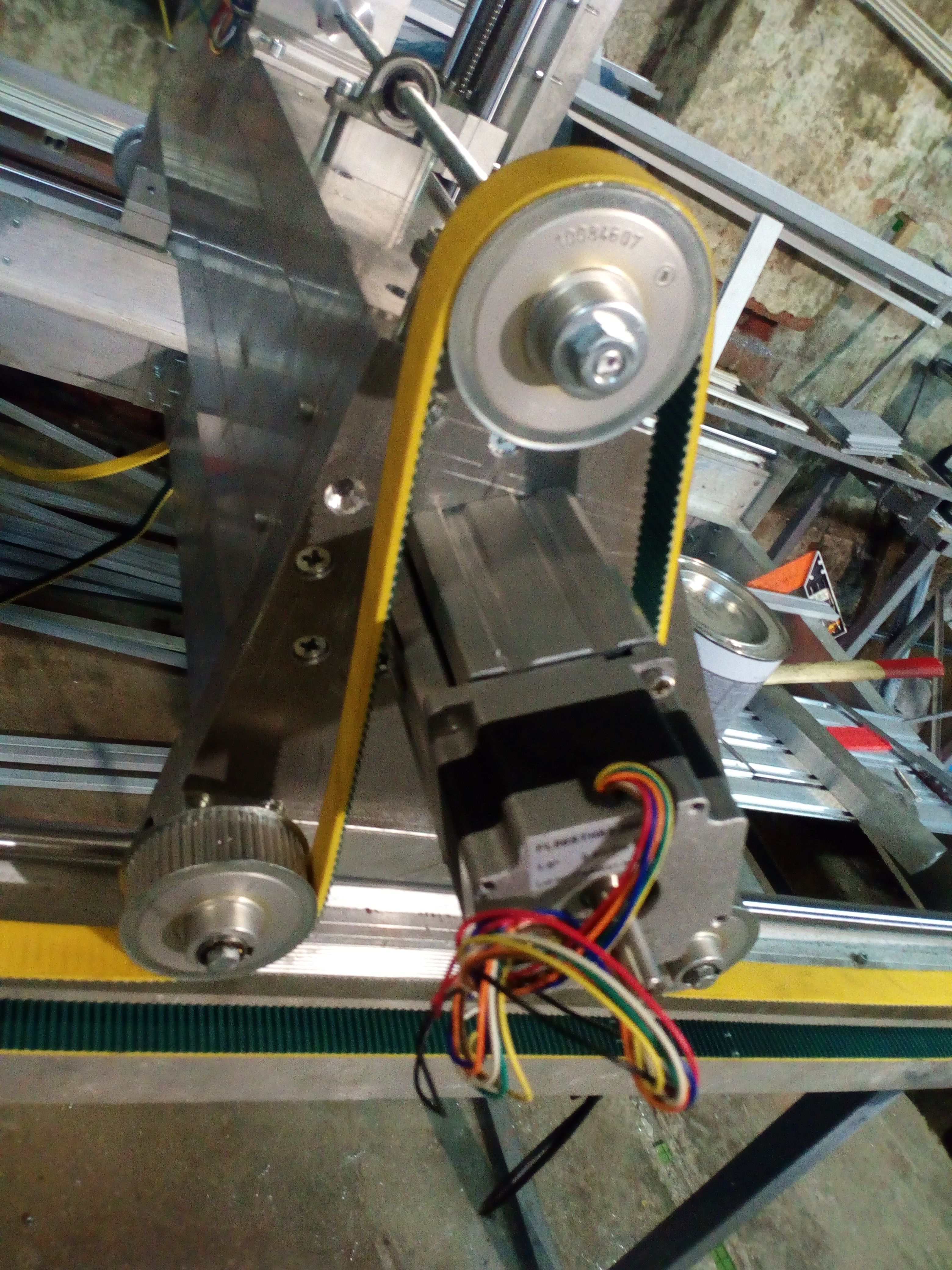

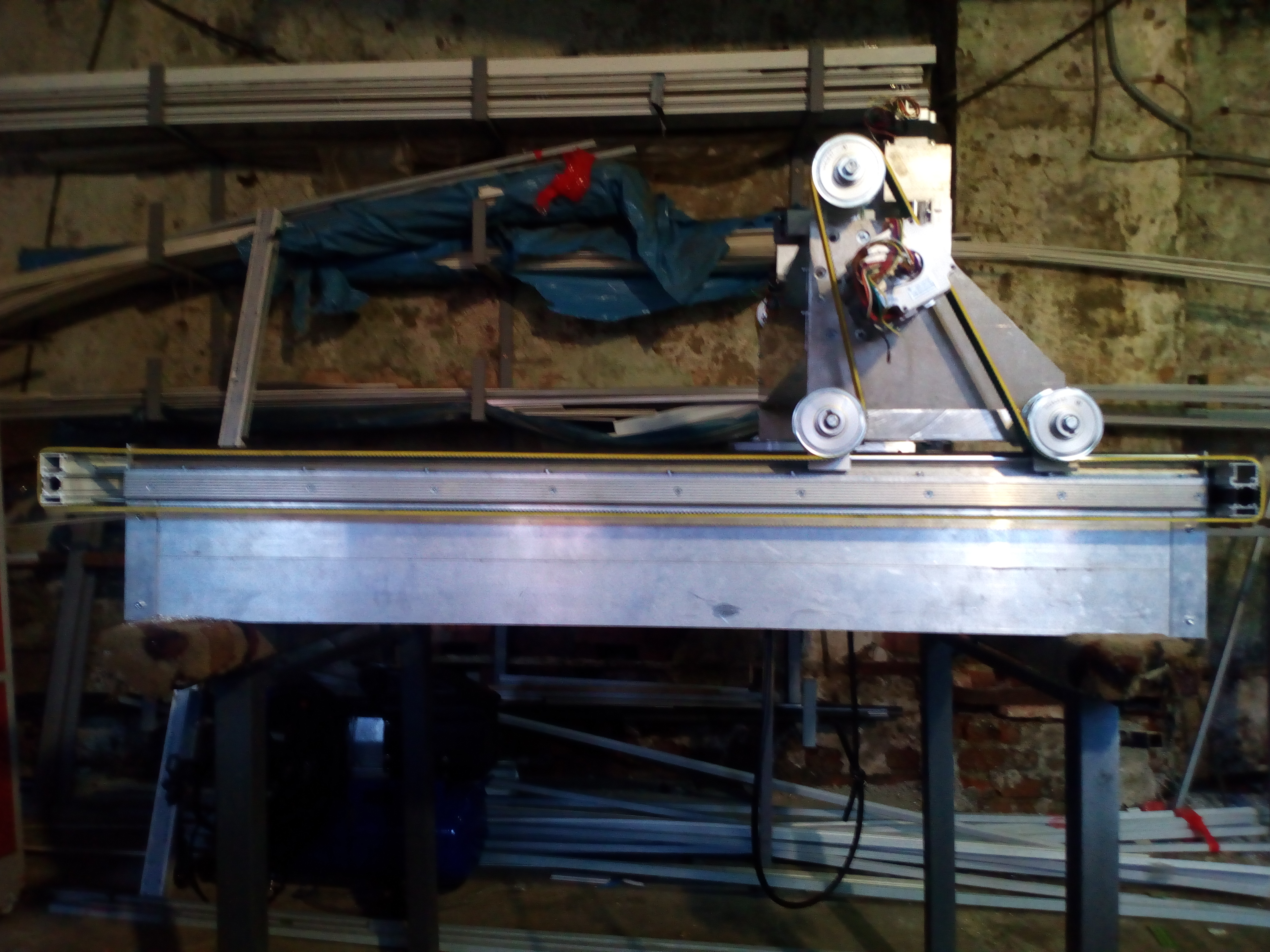

вчера вроде всё доделал по механики, в итоге сделал замеры!) если можно их так назвать!)))
усилие на сдвиг по оси X, вместе с натянутыми ремнями 3,6кг.
за один оборот шкива и соответственно шд, 250мм :shock: :thinking: я так понял это очень много!)))
может я не правильно замерил, но рабочее поле получилось всего 980-670мм(((, при условии того что габариты станка без ремней 1300-930мм.
а теперь вопросы! может кто то ответит!))
как понять что ремни натянуты достаточно?
как правильно измерить какое создаёт усилие, портал, при торможение!?
ну и фото конечно!)
photo_1445434707452.jpg (4233 просмотра) <a class='original' href='./download/file.php?id=61384&mode=view' target=_blank>Загрузить оригинал (4.26 МБ)</a>
photo_1445434792693.jpg (4233 просмотра) <a class='original' href='./download/file.php?id=61385&mode=view' target=_blank>Загрузить оригинал (3.33 МБ)</a>

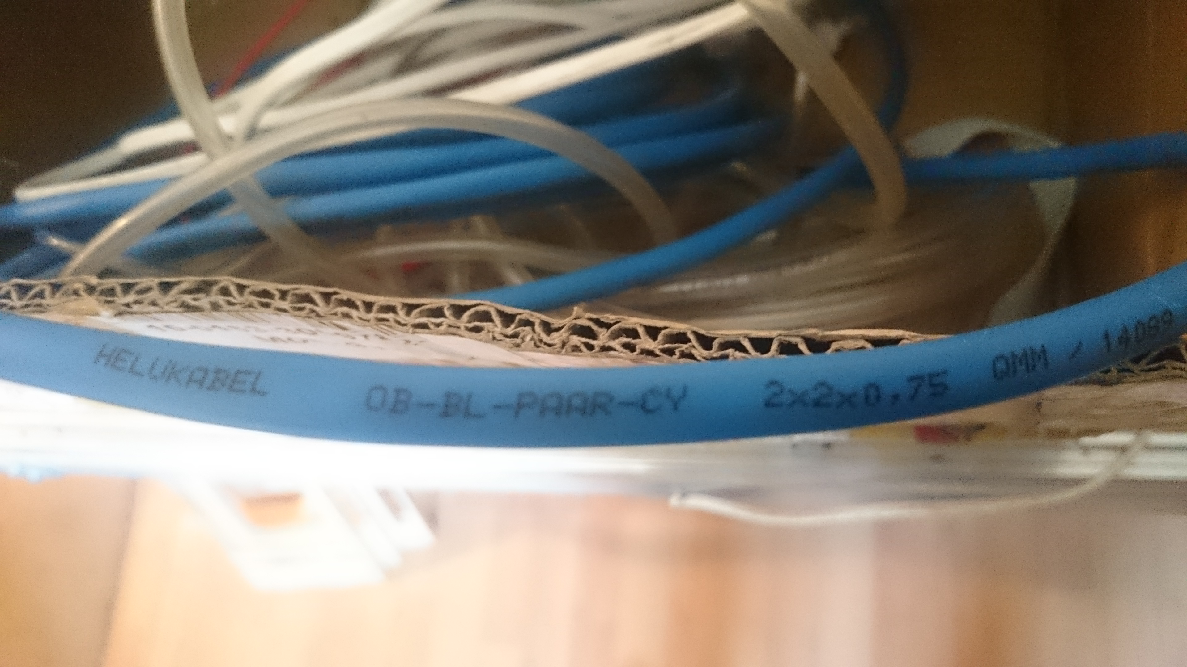

Enot_1
Сообщения: 1326
Репутация: 242
Настоящее имя: Arkadiy
Откуда: Краснодар
Re: фрезер чпу рабочее поле от 1000 по X, 800 по Y, 150-200
Сообщение Enot_1 »
пум-пурум писал(а):что так трудно помочь?((

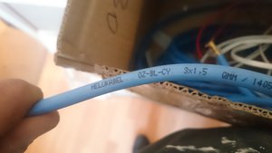

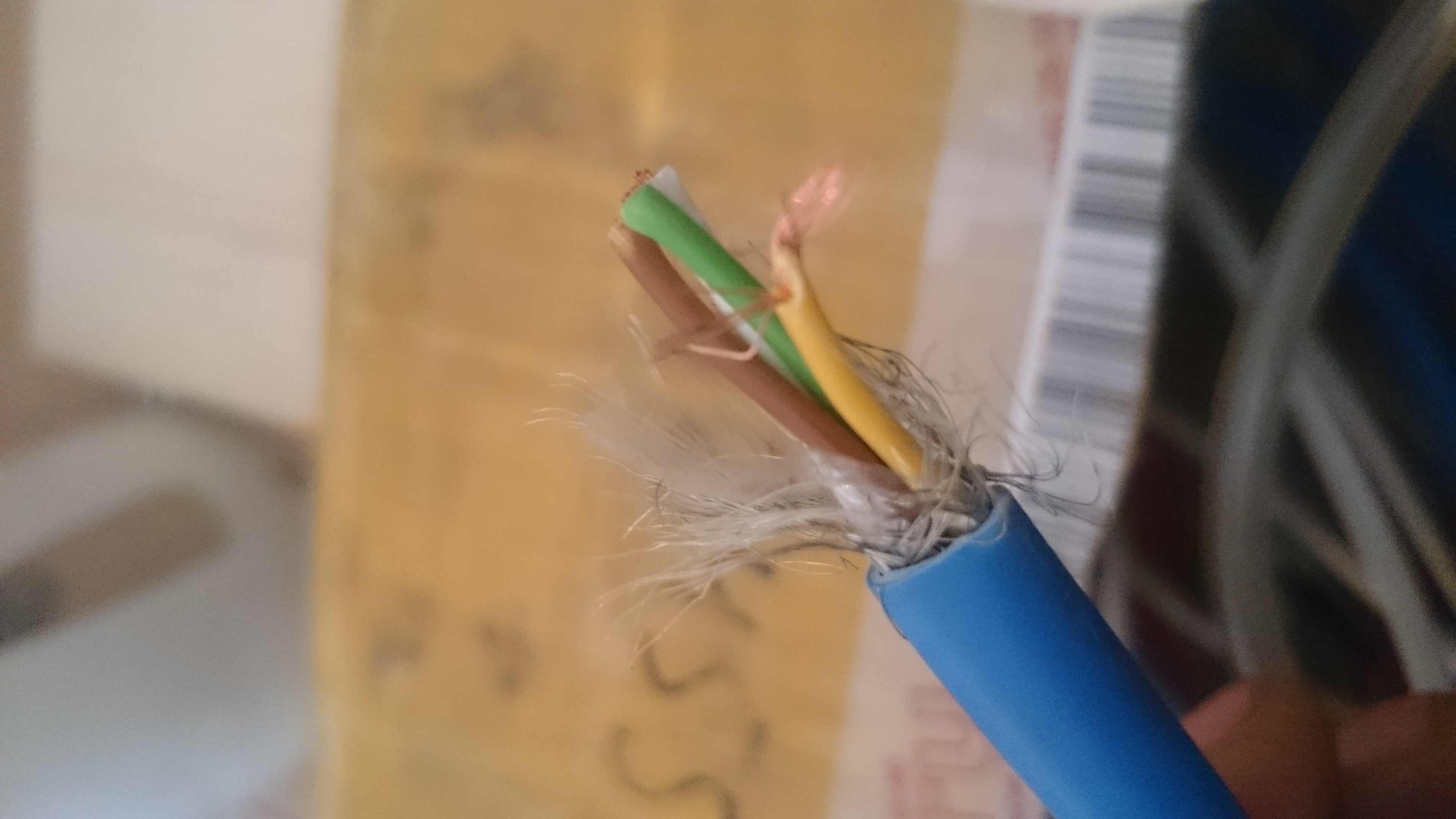

Для шпинделя нужно три жилы и экран.
Для датчиков экран вообще обязателен, при чем максимально везде.
Я(может кто будет пинать), не особо звморачивался с проводами. Использовал такие
Шпиндель 3х1,5 (1,5кВт). Движки 4х0,75. На концевики основной 4х0,75, а по станку разводка микрофонными.
DSC_1082.JPG (4026 просмотров) <a class='original' href='./download/file.php?id=62897&mode=view' target=_blank>Загрузить оригинал (2.31 МБ)</a>
DSC_1083.JPG (4026 просмотров) <a class='original' href='./download/file.php?id=62898&mode=view' target=_blank>Загрузить оригинал (2.47 МБ)</a>
DSC_1084.JPG (4026 просмотров) <a class='original' href='./download/file.php?id=62899&mode=view' target=_blank>Загрузить оригинал (2.2 МБ)</a>

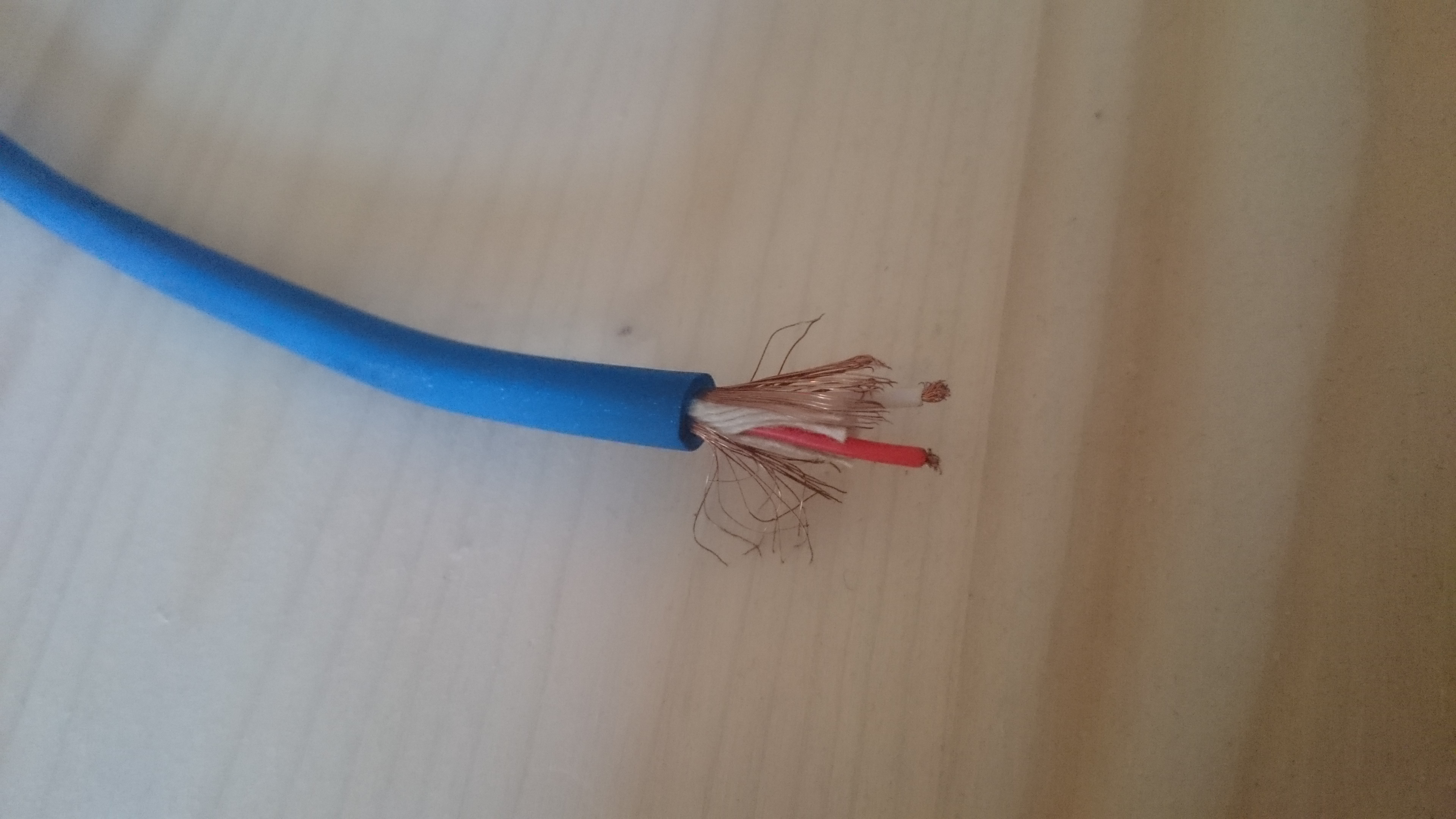

Enot_1
Сообщения: 1326
Репутация: 242
Откуда: Краснодар
Сообщение Enot_1 »
На шпинделе используется только три контакта, четвёртый - пуст. (можно убедиться, открутив разьем на нем)
Движки 57bygh250c. Пока работают на 24 вольтах, скоро переведу на 48.
Экран на датчики нужен везде максимально, иначе будут ложные сработки. Особенно когда уложены в косе и по корпусу станка. Микрофонный стерео имеет три жилы и экран. У меня пока обычные микрики, - т.е две жилы и экран.
Маркировка на микрофонном скудная, какой-то dayton hi-fi.
На глаз сечение 0.5 как лапша гибкий.
А трех жилку сложно найти. По этому я бы использовал при индуктивных датчиках тот же кабель по корпусу станка, что приводил в пример выше, только меньшим сечением (где-то 0,5)

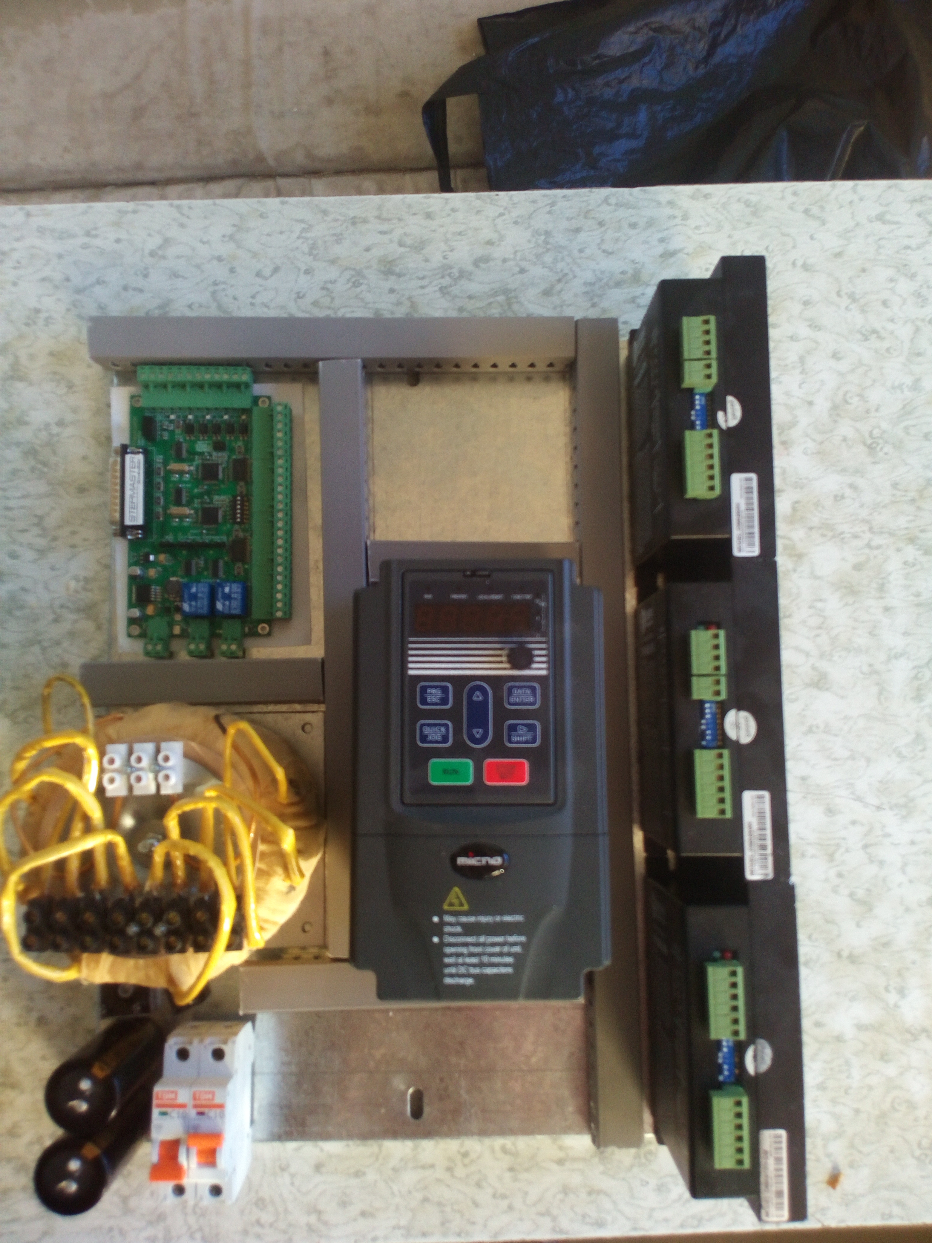

первая примерка!) в низу рядом с автоматами будут клеммы на DIN-рейку.
