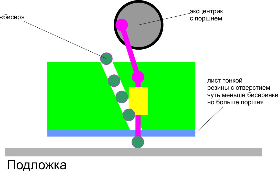

Стукнула в голову идея :)
Простая как валенок
sheme.jpg (5095 просмотров) <a class='original' href='./download/file.php?id=48165&sid=745ecf7cc00bc28c694a85813bc98072&mode=view' target=_blank>Загрузить оригинал (127.97 КБ)</a>
Может сгодится, как швейная машика :wtf:
Ovaday
Сообщения: 424
Репутация: 70
Откуда: г. Уфа
Re: Станок для выкладки бисера
Сообщение Ovaday »
tecnocat писал(а):Стукнула в голову идея :)
Простая как валенок
В качестве резины наверное стоит использовать силикон типа того, из которого делают формы для выпечки. В одно и то же время он упругий, имеет достаточное, но не слишком высокое трение, с ним легко работать. По твоему принципу можно сделать как в проекте СМД установщика, с помощью актуаторов добиться высокой скорости и точности, можно будет поставить несколько таких устройств для подачи бисера разного цвета.
artclonic
Сообщения: 565
Зарегистрирован: 07 июн 2014, 12:40
Репутация: 36
Сообщение artclonic »
tecnocat писал(а):Стукнула в голову идея Простая как валенок
А желтое это что?
