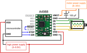

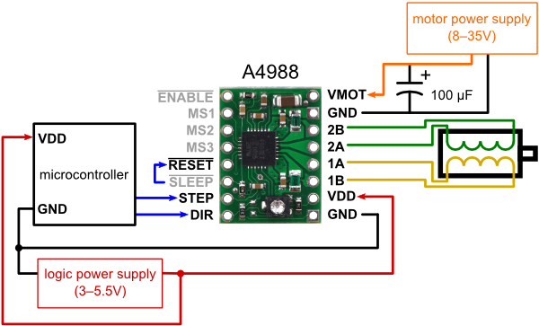

Сообщение artclonic »
Ну вот так. (даже если б не правильно..) Все время тикать - не правильно... И только по одной оси!
драйвера менял... запасной есть! Все тоже самое..
addon.png (2737 просмотров) <a class='original' href='./download/file.php?id=41542&mode=view' target=_blank>Загрузить оригинал (74.25 КБ)</a>
