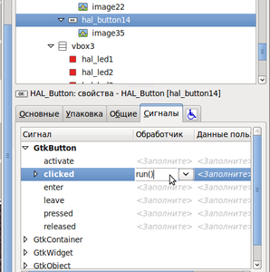

А кнопочку в Glade прописал так:
Снимок-9.png (3881 просмотр) <a class='original' href='./download/file.php?id=35888&mode=view' target=_blank>Загрузить оригинал (42.07 КБ)</a>

./mygui:27: RuntimeWarning: missing handler 'run()'
  self.builder.connect_signals(self)
Но панель запускается, кнопки отрабатывают. А вот ПУСК, похоже, не хочет... Скорее всего я неправильно прописал кнопку в GLADE.

Re: [WIKI] Создание конфигурации простого автомата от чайник
Ну да, у тебя в коде нет функции run().
P.S. Если ты надеешься написать прогу на питоне не зная азов его синтаксиса и базовых понятий, то это утопическая идея...

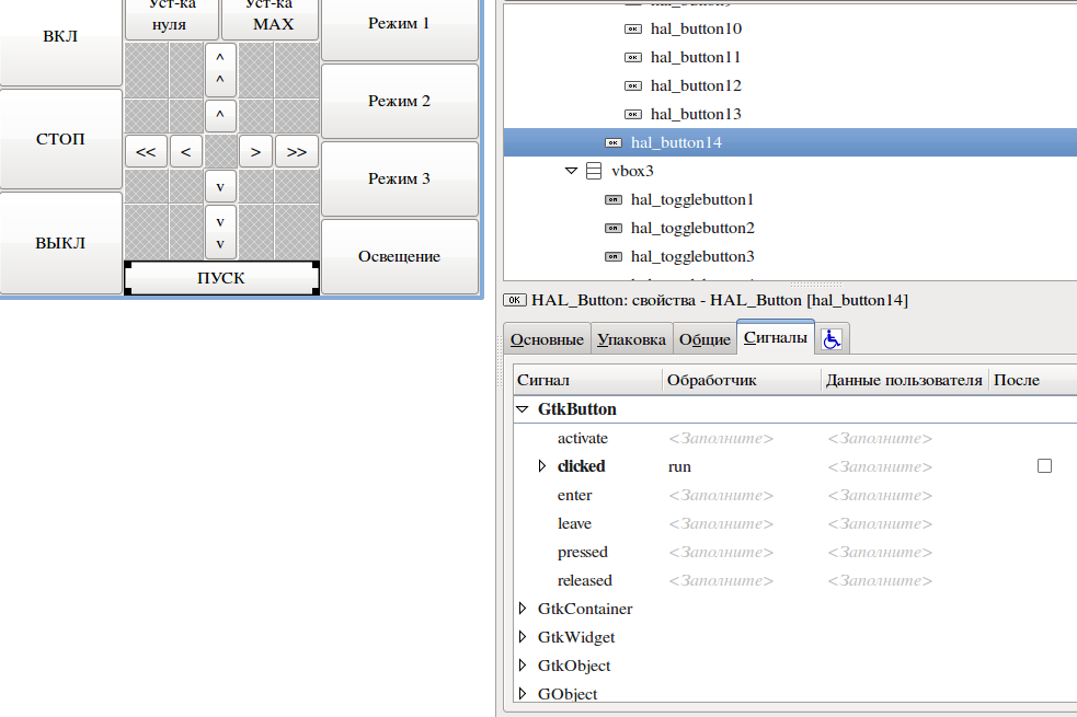

в файле mygui подправь чтоб было так:
class Mygui(object):
	def run(self,widget):
        	program_start_line = 0
        	c.mode(linuxcnc.MODE_AUTO)
        	c.auto(linuxcnc.AUTO_RUN, program_start_line)
а в Glade пропиши так:
Выделение_053.png (3847 просмотров) <a class='original' href='./download/file.php?id=35903&mode=view' target=_blank>Загрузить оригинал (75.61 КБ)</a>
то есть просто run (без скобок)

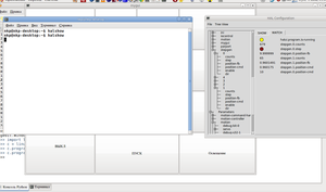

кстати (ты может и пользуешся ) - для контроля над происходящим запускаем из отдельного терминала halshow
и контролируем любые элементы HAL:
Выделение_052.png (3847 просмотров) <a class='original' href='./download/file.php?id=35902&mode=view' target=_blank>Загрузить оригинал (103.76 КБ)</a>

При нажатии ПУСК не происходит перехода в режим АВТО и, потому, программа не запускается (сигнал halui.program.run появляется).
Сообщения: 8167
Репутация: 1589
Сообщение nkp »
Ворон226 писал(а):(сигнал halui.program.run появляется).
эта строка уже не нужна
#net start mygui.hal_button14 halui.program.run
теперь по нажатию "ПУСК" будет отрабатывать функция run
Ворон226
Сообщения: 1887
Репутация: 181
Сообщение Ворон226 »
А все равно не запускается...
