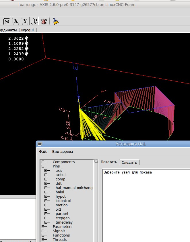

Сообщение nkp »
shvv писал(а): визуализация присутствует только в симе, в "нормальном" станке её нет
а в чем проблема??
вот создал на скорую руку конфиг
Выделение(041).jpg (6569 просмотров) <a class='original' href='./download/file.php?id=8779&mode=view' target=_blank>Загрузить оригинал (92.6 КБ)</a>
FOAM.rar
(4.81 КБ) 630 скачиваний
вроде бы все работает
в чем подвох???? :thinking:
