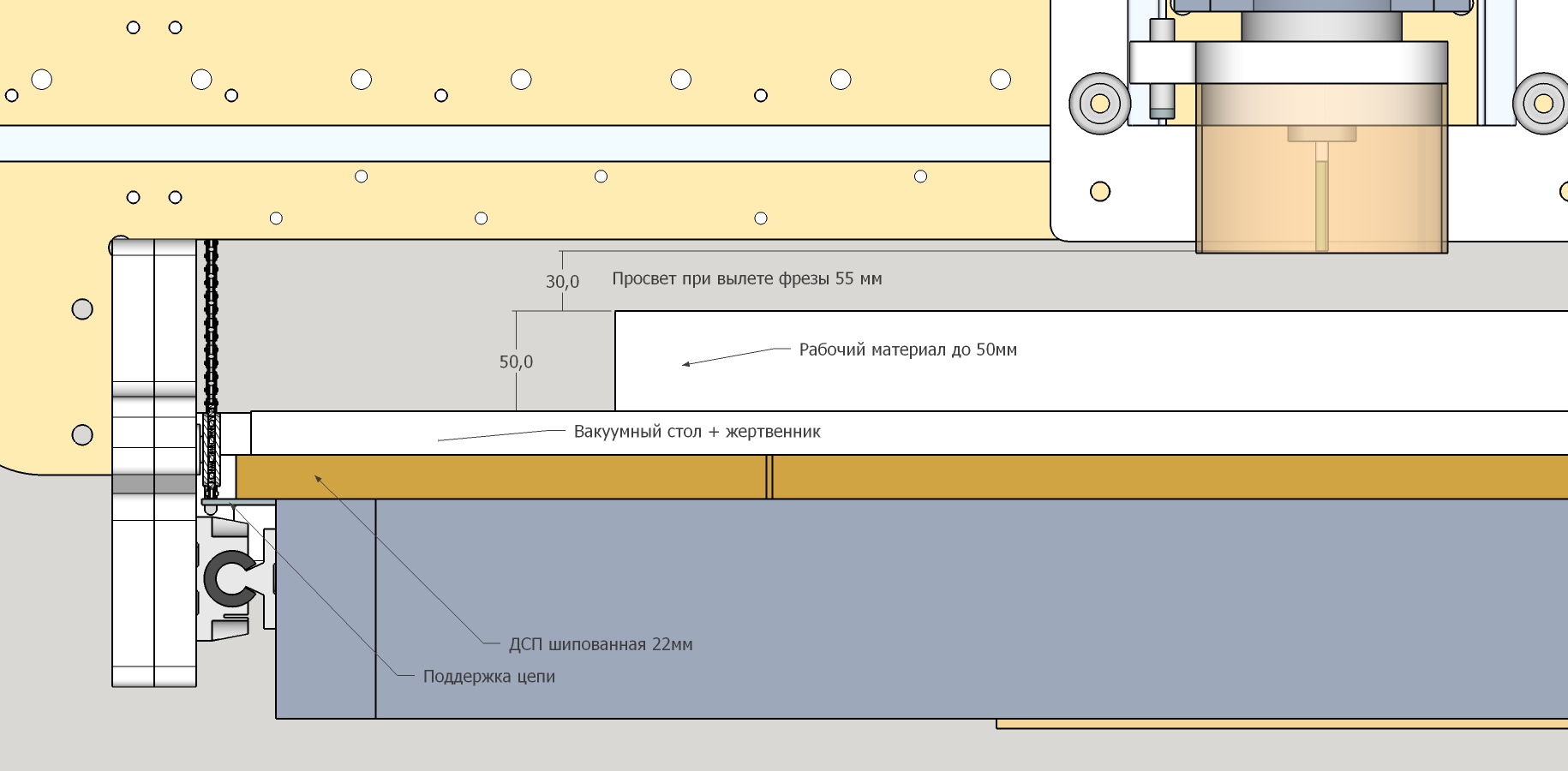

aegis писал(а):AVK74, пролет над столом задается ТЗ. пока его не пересматривали вроде как;-)
Снимок приложил. С учетом Z пробника около 10мм толщины и отката от Z лимита меньше не сильно сделать. Красиво легла пластина под цепь - еще один плюс использования реек, спасибо aegis еще раз. И еще один вопрос возник. Я купил лазер для XY позиционировая http://www.ebay.com/itm/271517565081?ss ... 1439.l2649 и он имеет подстройку по резкости, как фокус наводится в зависимости от расстояния до поверхности. А вот как получить одинаковое расстояние при разных длинах фрез, если отсчитывать от Z=0, ИЛИ разной толщине материала, если брать точку отсчета Z home? Какие идеи? Подстраивать вручную не предлагать :D
CNC+TBR.jpg (2815 просмотров) <a class='original' href='./download/file.php?id=31178&mode=view' target=_blank>Загрузить оригинал (234.51 КБ)</a>

кстати по поводи стоимости фанерной балки. давайте чисто прикинем.
AVK74 писал(а):навскидку высота 400-450мм ширина 200-300мм
недавно был на металлобазе и покупал фанеру в магазине. запомнилось, что метр трубы 120х120х5 стоит примерно как лист фанеры 1500х1500х10
лист фанеры имеет объем 0,0225 куба. из его можно (без учета порезки, чисто считаем площадь и длину) сделать метровую балку сечением 0,0225м квадратных. во что это выливается. пускай балка 400х300х20мм. ну примерно площадь будет равна (0,4+0,3)*2*0,02=0,028м квадратных. тоесть по деньгам мы уже не попадаем потому как уже меньше площадь и не считаем расходы на зарезку шипов и отходы. обычно в столярке +25-30% больше материала считают. если считать еще расходы на склейку, на то чтобы вырезать и все прочее, то фанера дороже выходит. или я где-то просчитался?
