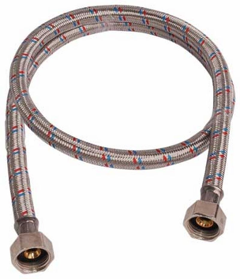

Где-то, кто-то писал и делал экран из водопроводных шлангов, не помню только, где я видел, но из брони таких шлангов
30.9.jpg (2568 просмотров) <a class='original' href='./download/file.php?id=33290&mode=view' target=_blank>Загрузить оригинал (68.5 КБ)</a>

Такие шланги потрошить накладно выйдет.

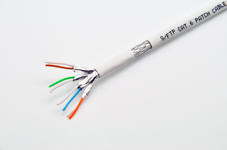

Kuzyakin писал(а):Вся проблема в том что не найти экранированный кабель , вот думаю своими руками состряпать - взять 4 жилы (для ШД) и обвернуть их по спирали алюминиевым скотчем , потом можно в кембрик или в разрезную трубку(тюбинг) запихнуть . . . что думаете ? надолго ли его хватит - кабель будет подвижный .
У вас и каждый датчик был отдельным кабелем или можно в одном ?
На датчики ставил 9 жильный экранированный провод (такой был в наличии), использовались 7 жил: +,-,X,Y,Z и две жилы на E-Stop. Датчики не критичны к помехам, можно кабелем довести до станка, а дальше без экрана. Если Вы уж решили поставить хоть что-то (то что я Вам не хотел ставить), а не станочный провод, то посмотрите в магазинах торгующих кабелями, наверняка есть 5,8,9 жильные с экраном, на год-два хватит. На ШД жилы 0.5мм2, на датчики 0,35 можно тоньше.

Kuzyakin писал(а):У вас и каждый датчик был отдельным кабелем или можно в одном ?
Для датчиков я использую микрофонный кабель (две жылы + экран).

solanto писал(а):- для датчиков сейчас микрофонный использую, позже возьму такой тыц или тыц
А зачем столько жил для датчиков? Имхо микрофонный самое оно то, что надо!
Таким можно подвести от станка к плате, а уже по станку микрофонным. И да - дешевле купить CAT-6 с экранировкой каждой витой пары :)
