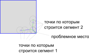

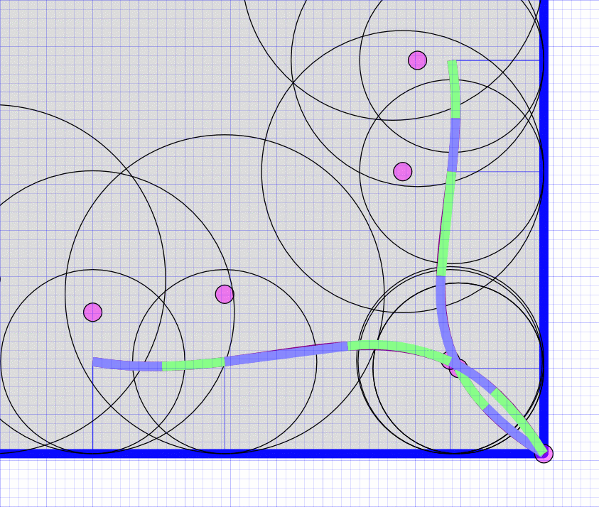

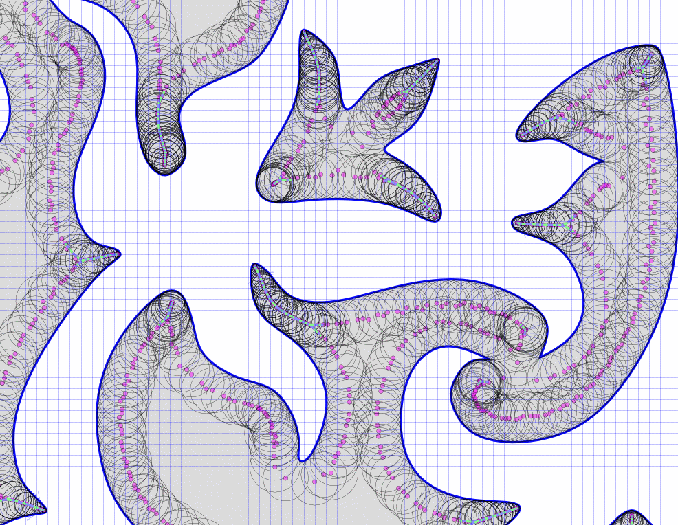

Добавлено сравнение работы алгоритма на исходном контуре и с добавлением 10x точек подразбиения контура. На 10х хорошо видно улучшение качества контура.
1th.png (5640 просмотров) <a class='original' href='./download/file.php?id=344&mode=view' target=_blank>Загрузить оригинал (128.92 КБ)</a>
10th.png (5640 просмотров) <a class='original' href='./download/file.php?id=345&mode=view' target=_blank>Загрузить оригинал (77.49 КБ)</a>

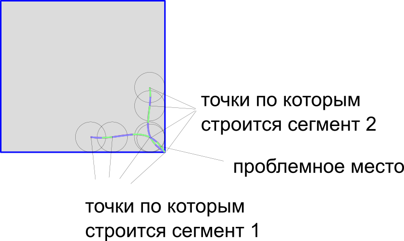

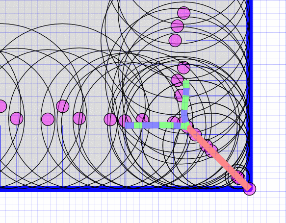

dormouse писал(а):Добавлено сравнение работы алгоритма на исходном контуре и с добавлением 10x точек подразбиения контура. На 10х хорошо видно улучшение качества контура.
Это известная проблема, но пока не вижу ее решения. Траектория расходится, т.к. траектория это набор сегментов, построенных по четырем точкам. Если первые точки у сегментов не совпадают, то будет расхождения между сегментами и после совпадения точек...
