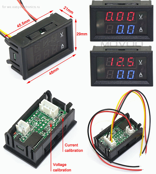

Вольтметр такого типа:

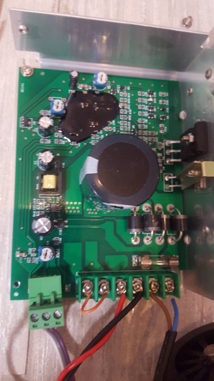

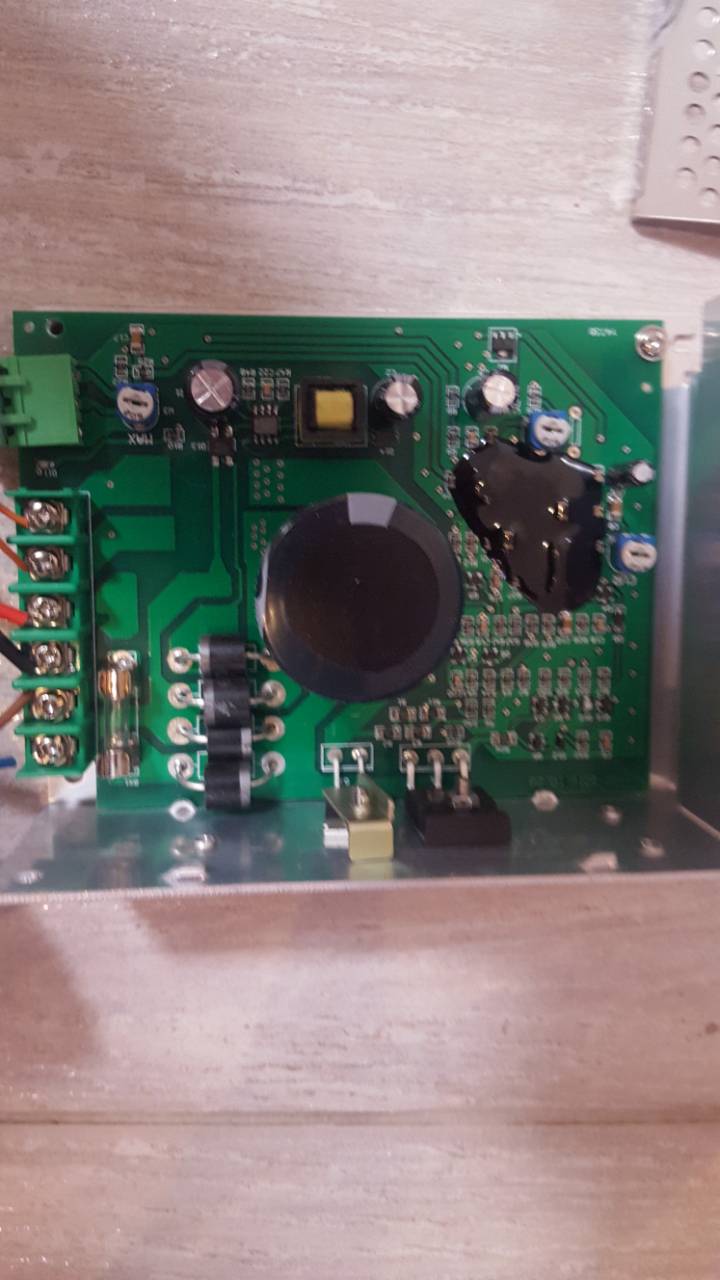

Внутренности блока питания от шпинделя:
0-02-04-9d60a55de0a1621591a92d2d6c629aa7dff2606d3b357062f105b504597bc8bb_full.jpg (7005 просмотров) <a class='original' href='./download/file.php?id=123837&mode=view' target=_blank>Загрузить оригинал (76.4 КБ)</a>
0-02-04-afdc6f76c0aac7341ce1e2889e9e47dc87436224f1d0593882943e28525a1a87_full.jpg (7005 просмотров) <a class='original' href='./download/file.php?id=123838&mode=view' target=_blank>Загрузить оригинал (86.34 КБ)</a>
Есть ли какие-то идеи как подключить вольтметр к такому БП, чтобы он показывал реальный вольтаж,а не полумеру? =)

У вас БП полумер)) надо нормальный БП, а не китайское подобие. Что это вообще такое, где силовой ферритовый трансформатор у него?))
Ваш вольтметр глючит от помех, создаваемыми этим БП

sima8520 писал(а):У вас БП полумер)) надо нормальный БП, а не китайское подобие. Что это вообще такое, где силовой ферритовый трансформатор у него?))
понимаю
но какой есть
они китом идут со шпинделем
вы подскажите другой БП на 500W с регулировкой от 0 до 100V?
понятно что китайский бп не феншуйный, но может как-то можно сгладить показания вольтметра? через кондеры например подключить?

sima8520 писал(а):Что это вообще такое, где силовой ферритовый трансформатор у него?))
А где вы видите силовой трансформатор? Через желтую пендюрочку, скорее всего, питается схема управления, единственное место, имеющее гальваническую развязку. Всё остальное - ШИМ-регулятор, не развязанный от сети. На двигатель подается не постоянное напряжение, а ШИМ. Видимо, так же как у вас:
sima8520 писал(а):Могу поделиться схемой и платой ШИМ регулятора.
Естественно, обычный вольтметр постоянного тока при этом может показывать всё, что угодно.
