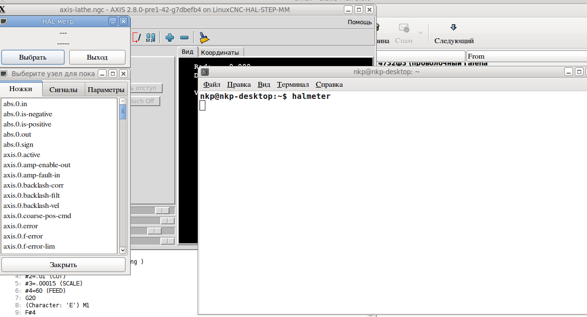

Здравствуйте уважаемые форумчане.
Установил с нуля новую версию Linuxcnc 2.6
Может кто подскажет как вывести HAL-метр как в предыдущей версии,
чтобы ножки,сигналы можно было посмотреть.
Re: [WIKI] Интерфейс Gmoccapy , делаем свои дополнения.
Добавлено: 04 мар 2015, 18:26
при запущеном емс -
в терминале:
halmeter
Выделение_084.png (2846 просмотров) <a class='original' href='./download/file.php?id=44465&mode=view' target=_blank>Загрузить оригинал (84.61 КБ)</a>
Добавлено: 04 мар 2015, 18:31
Валерий
Спасибо.
