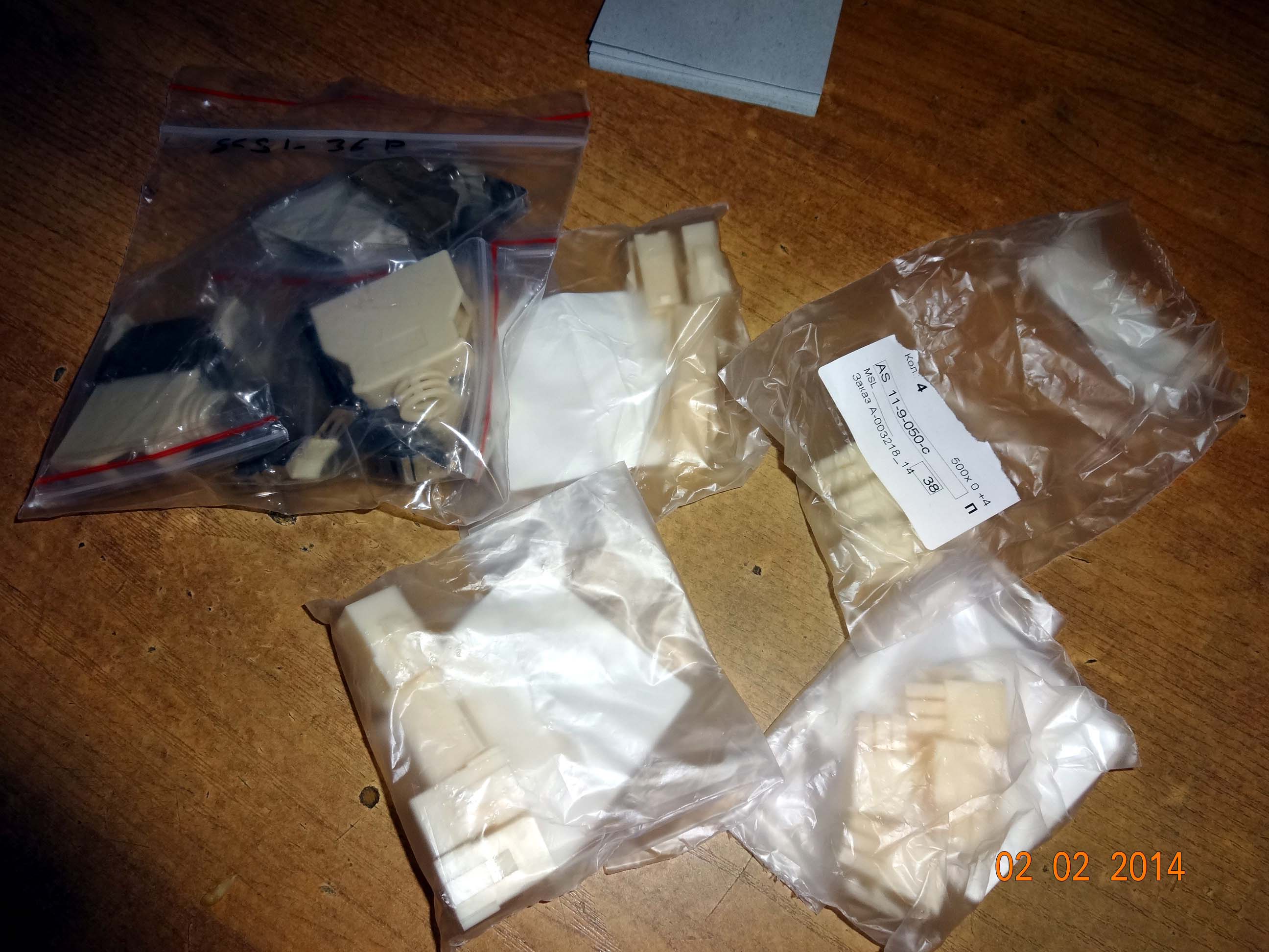

Приехали разъемы. несмотря на то, что уточнял особо при заказе - сами штырьки для пайки положить забыли. думаю, удастся докупить, только займет немного времени. неприятно удивился размерами контактов SCSI-36. думал, там хотя бы как в COM-овском компьютерном разъеме трубочки, а тут тонкие плоские лепестки на пластике лежат. как паять пока не знаю. если у кого есть опыт - расскажите. на вид контакты не луженые - припой же отвалится, а прогревать тоже не вариант - расплавится.

У меня не расплавились... но паял станцией с регулятором температуры. Смачивал лепестки жидким флюсом.

паял обычным канифольным флюсом, разведенным на спирту. Никаких трудностей. Главное разъем сам закрепить неподвижно, например в маленьких тисочках или зажимах. Еще держатель-зажим для кабеля очень пригодится - кабель зажали, проводок к нужному контакту подвели и паять. В одной руке паяльник, во второй припой. По возможности свободными пальцами помогаем ;)

в общем, не успел похвалить фирму "РЭССИ" за оперативность поставки разъемов как диалог стал попахивать абсурдом. неделю назад забрал разъемы и сегодня окончательно сказали, что штырьки продать не могут. посоветовали обратиться в магазин радиодеталей (читай, сказали "отстань") в котором, конечно, их нет.
это знаете, как если привезли быстро и недорого пылесос, но без шланга. а шланги можно купить только с завода партией в 1000 штук. и наcр# ть всем, что без шланга изделие неработоспособно.
может, кто знает где купить эти штырьки поштучно? теперь ведь еще геморрой - надо чтобы одно к другому подошло при дистанционной покупке.

Александр_ писал(а):может, кто знает где купить эти штырьки поштучно?
Точно можно купить в Чип-Дипе и вроде были в Платане.
Напишите маркировку разъемов точную.

172169-1 – 4 штуки
172161-1 – 4 штуки
172159-1 – 4 штуки
172167-1 – 4 штуки
