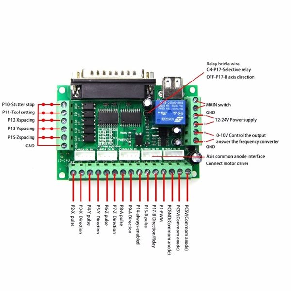

lkbyysq писал(а): ↑26 фев 2024, 18:50 Сомневаюсь, что так будет работать.
А вот при помощи оптопары сделать можно.
Можете пояснить как ?
:bender:

Re: Помощь в подключении электрооборудования ЧПУ Фрезера
Сообщение lkbyysq »
Из FVD ток должен вытечь на DCM через что-то.
Раньше вытекал на DCM через контакты реле.

lkbyysq писал(а): ↑26 фев 2024, 18:53 Из FVD ток должен вытечь на DCM через что-то.
В этом и вопрос, куда приконтачить DCM можно ?

гражданинъ писал(а): ↑ но почему цифровой вход не должен распознавать ноль и единицу ?
FVD - это не цифровой вход. На этом входе стоит скорее всего светодиод оптопары.
Сообщение lkbyysq »
danil7979 писал(а): ↑26 фев 2024, 18:56 В этом и вопрос, куда приконтачить DCM можно ?
Так и ответ есть. Приконтачить надо на эмиттер npn-фототранзистора оптопары. А FVD на коллектор npn-фототранзистора оптопары.

Сообщение lkbyysq »
Можно интереса ради присобачить на GND. Последствия не понятны. Может заработать. Может нет. Может сгореть выход. Может не сгореть.
Отсюда не видно.
Сообщение lkbyysq »
И GND на плате может быть не одно. Но какое-то может подойти.
Сообщение danil7979 »
lkbyysq писал(а): ↑26 фев 2024, 18:59 Так и ответ есть. Приконтачить надо на эмиттер npn-фототранзистора оптопары. А FVD на коллектор npn-фототранзистора оптопары.
А на схеме можете показать эти места ? )

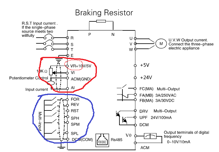

гражданинъ
Сообщения: 1034
Репутация: 170
Сообщение гражданинъ »
lkbyysq писал(а): ↑ FVD - это не цифровой вход
На мой взгляд красный это аналоговый а синий цифровой (по басурмански диджитал ) и по фиг куда он там подключён !

гражданинъ
Сообщения: 1034
Репутация: 170
Внизу синего круга ,что там написано ,я не вижу ,ваш частотник !

lkbyysq
Сообщения: 1723
Репутация: 346
Сообщение lkbyysq »
danil7979 писал(а): ↑ СOM, в моём случае, это и есть DCM ?
DCM = DigitalCOM = "Общий для цифровых сигналов"
