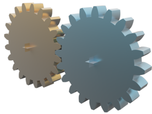

привет Николя - человек мозг вот накинул 20 на 20 зубов - передатка 1
gear20-20.png (5912 просмотров) <a class='original' href='./download/file.php?id=10849&mode=view' target=_blank>Загрузить оригинал (487.8 КБ)</a>

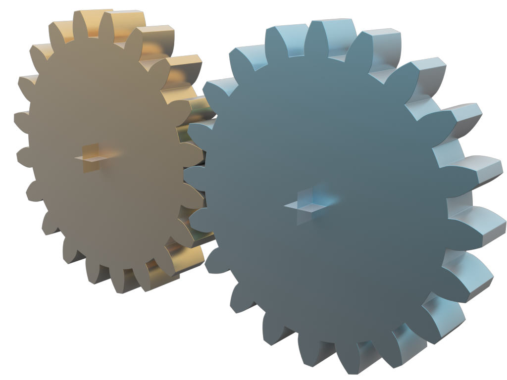

сравниваем что имеется в вуден жеар (если надо скину версию на винду не триалку)
wooden gear.png (5907 просмотров) <a class='original' href='./download/file.php?id=10850&mode=view' target=_blank>Загрузить оригинал (74.68 КБ)</a>

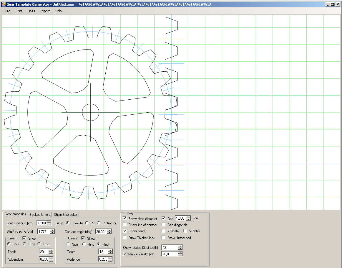

http://woodgears.ca/gear_cutting/template.html посети-должно работать через браузер и свг не забудь поглянуть

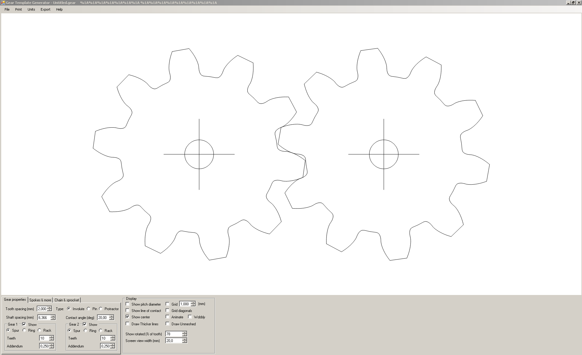

а плясал то он от рейки
wooden gear2.png (5904 просмотра) <a class='original' href='./download/file.php?id=10852&mode=view' target=_blank>Загрузить оригинал (86.64 КБ)</a>

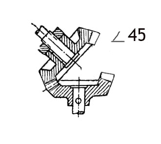

подскажите. возможно ли создать шестеренки с углом между плоскостями в 45 градусов. чтобы работали.
хотя сама форма шестеренок и зубов не важна
шестерни.jpg (4937 просмотров) <a class='original' href='./download/file.php?id=32091&mode=view' target=_blank>Загрузить оригинал (38.15 КБ)</a>
Re: Странные шестерни, прогу бы или плагин
Это не просто.... тема совсем другая...
А на каком станке их планируешь обрабатывать? (просто тут надо отталкиваться от станка)

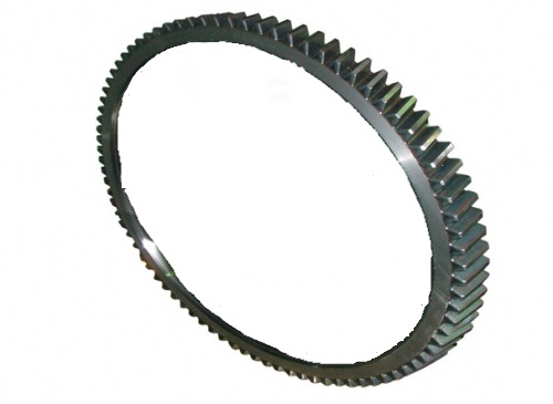

Здравствуйте! Скажите пожалуйста может ли мне кто то помочь или где мне могут помочь с чертежом (или эскизом) и просчетом параметров по зубчатому прямозубому колесу с размерами: внутренний диаметр 40 мм, наружный диаметр 43 мм, ширина 6 мм; (не знаю как посчитать модуль и количество зубцов)
Заранее огромное спасибо
венец.jpg (4753 просмотра) <a class='original' href='./download/file.php?id=33600&mode=view' target=_blank>Загрузить оригинал (28.6 КБ)</a>
beregovoy1985, Вот тут я выкладывал программы для расчета зубчатых колёс.

Спасибо! ZubEx я уже пару дней пытаюсь разобрать. Чертеж обыкновенных вещей на бумаге запросто, а вот с зубчатым колесом как то никак
