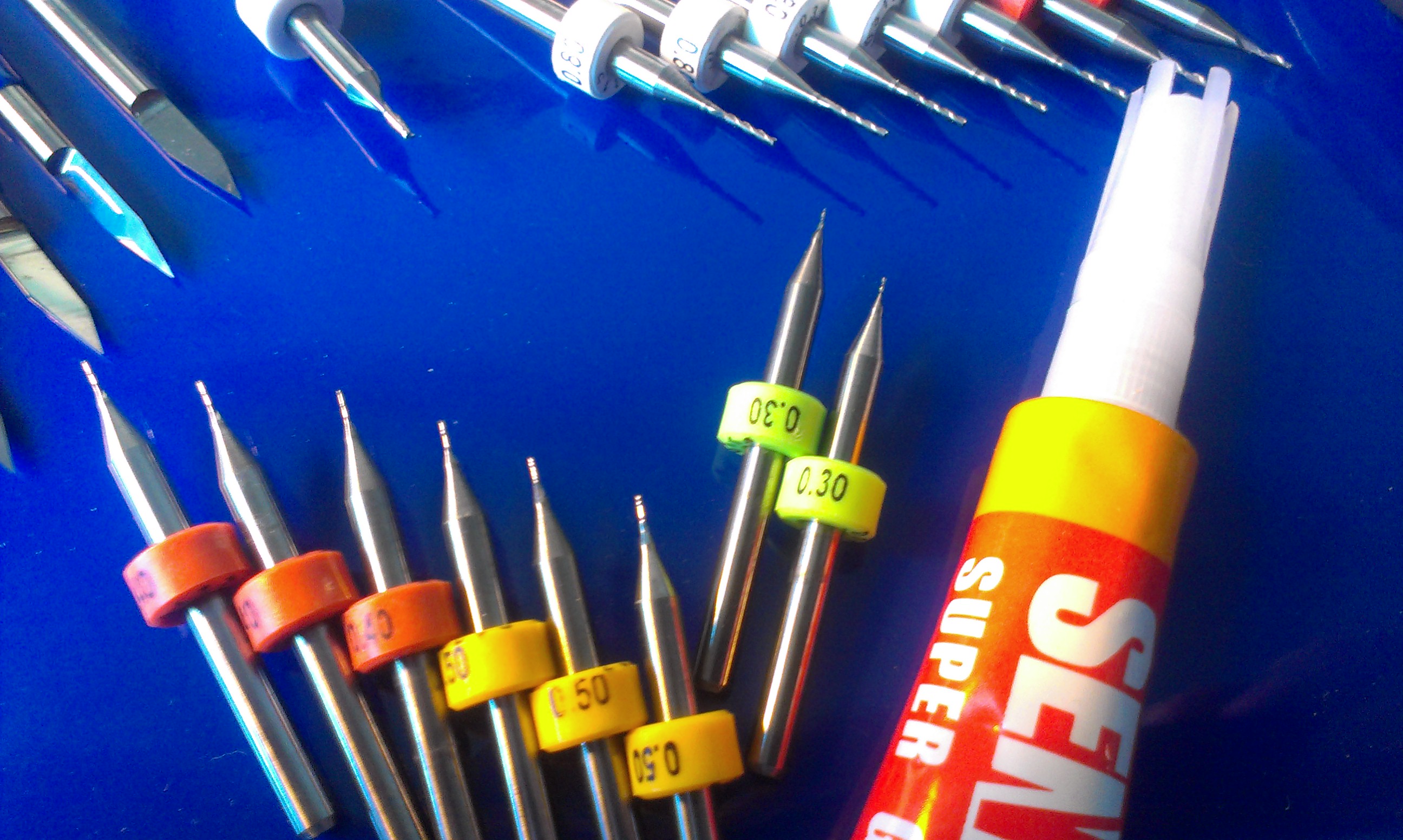

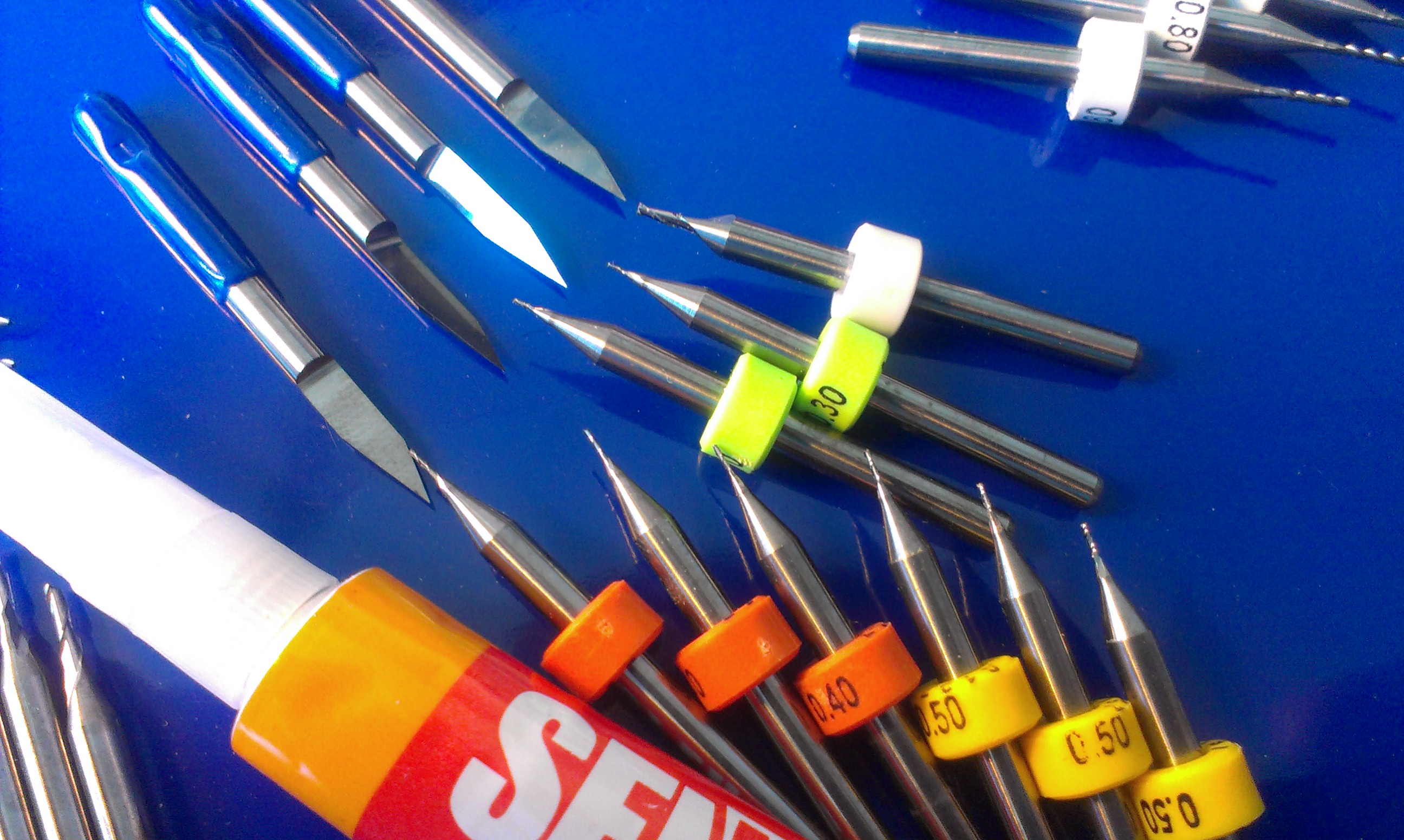

aftaev писал(а):ты лучшее фрезы покажи какими фрезеровал, так нагляднее
Вообще - мелких фрез у меня довольно много,
Вот фото некоторых:
Плату фрезеровал 1 мм короткой фрезой (с белым кольцом), и гравером (с синими колпачками),
Отверстия платы и по контуру - 0,7 мм (слева от граверов).
Для сравнения тюбик суперклея и обычные фрезы на 2 и 3,175 мм (слева сверху).
А вот та, что в цанге, однозаходная на 6 мм - этой фрезой я чуть плату не вырезал, когда меня aftaev про COM-порт отвлекал :freak:
