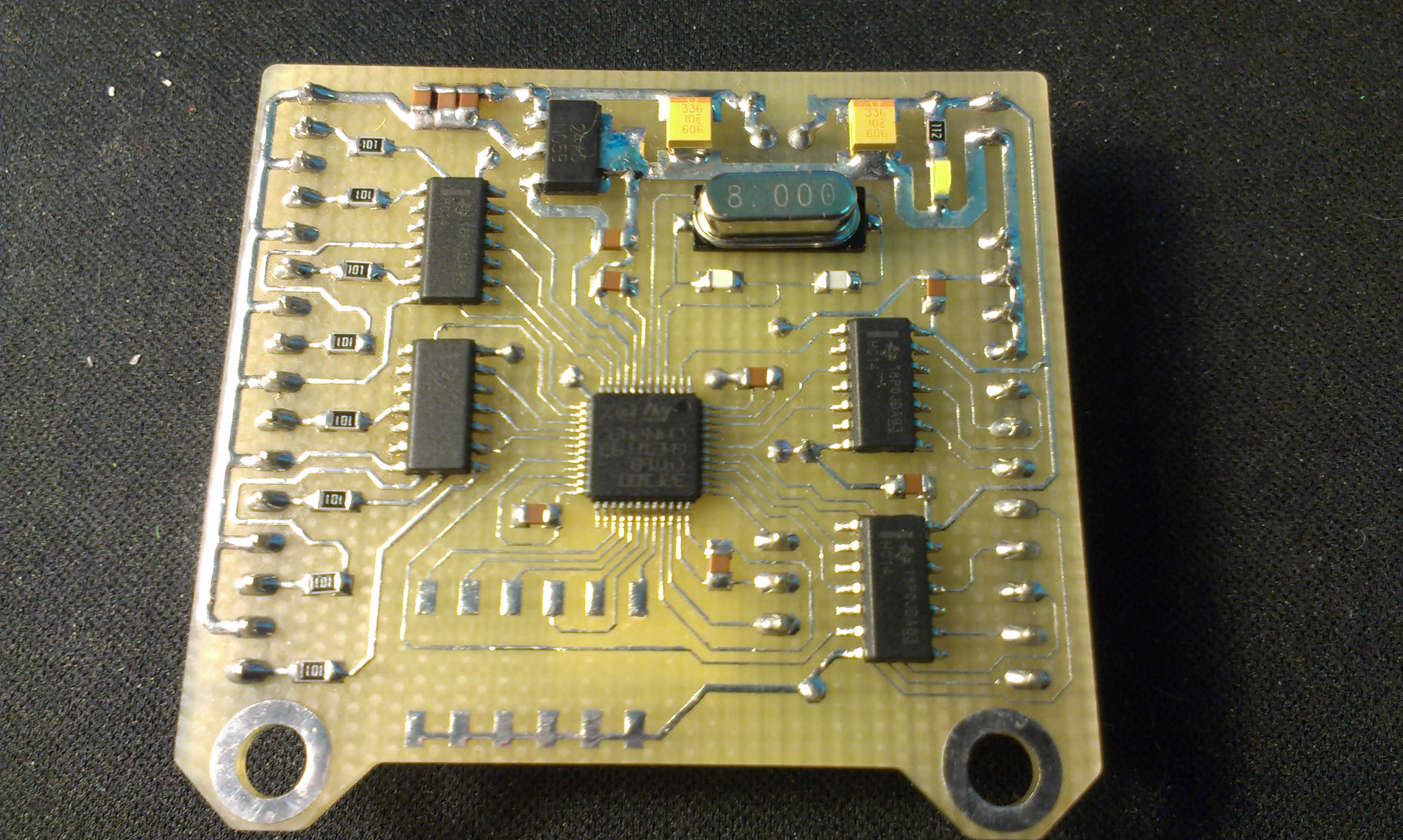

Классная плата получилась.
Re: Фильтр для сглаживания неравномерности импульсов Step
Оказалось, что припаять микроконтроллер совсем не сложно.
Дольше ставил его точно на свое место. :D
(надеюсь, что припаялся, без косяков)
А вот мелочевка - много времени отнимает.

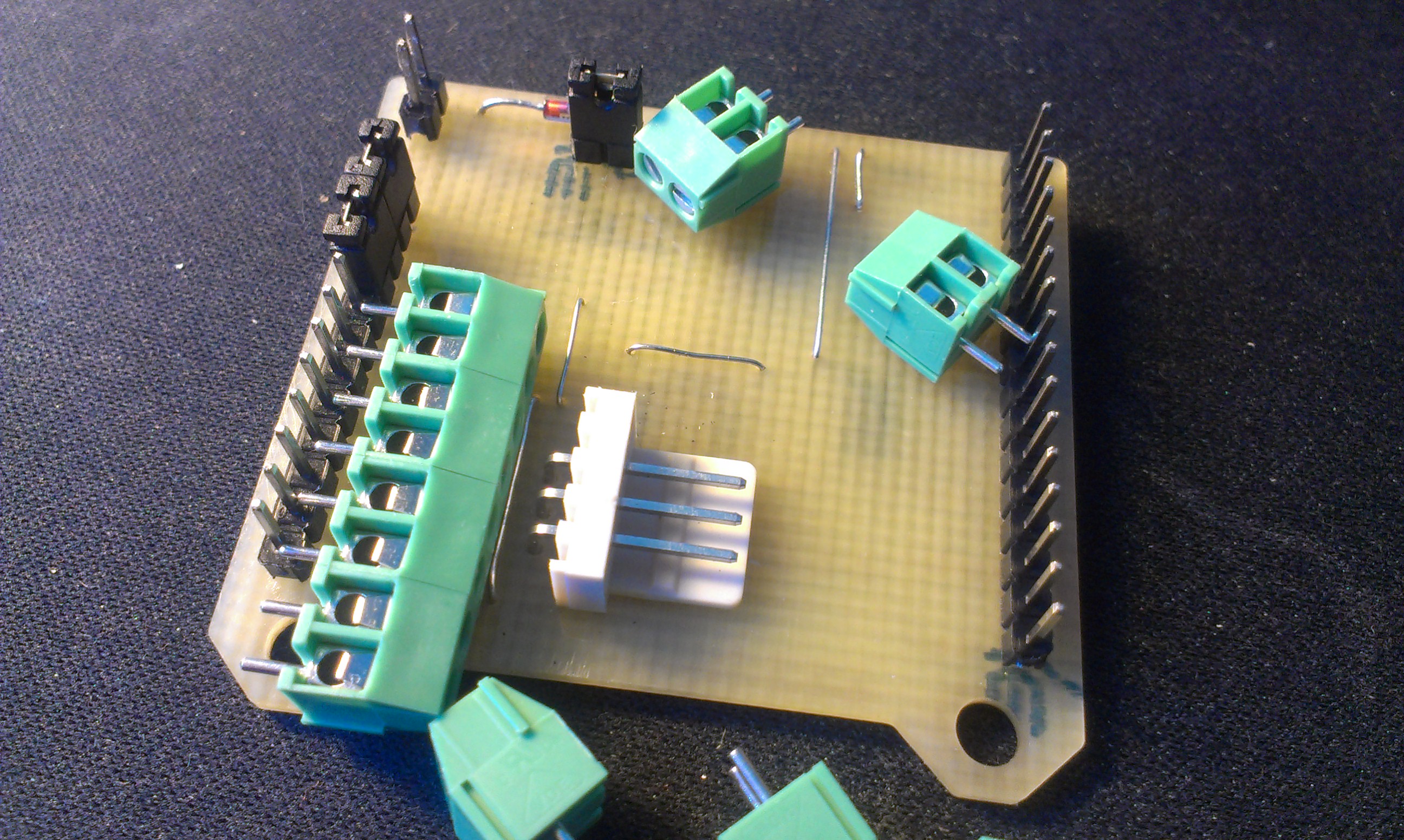

Из за того, что я ошибся с шагом разъемов - придется эту платку использовать, как "дочернюю", и втыкать ее во что-то другое.
Оно и к лучшему, наверное. Будет проще сделать вставку фильтра в соединитель LPT - LPT
Или в интерфейсную плату.
Или просто в плату с разъемами под винт.
Блин, еще про подтягивающие резисторы на входе забыл....
И со стабилизатором напряжения накосячил.

Михаил, сколько по времени выходит на фрезеровку такой платки?

Спасибо! Да, получилось в целом - удачно. Платка маленькая, вырезалась за пол часа (я к тому же не спешил, т.к. боялся испортить). Миллиметровой фрезой выбрал большие участки, а потом гравером доработал.

Serg-tmn писал(а):В чем ошибся? вроде как надо, если сравнивать с соседними микросхемами - 2,54. Или ровно 2,5 нарисовал?
Я дома рисовал, а разъемы - на работе лежали. Оказалось - у них шаг 3,81 мм http://www.promelec.ru/pdf/340.pdf
а я сделал 2,54. Возможно, подойдут вот такие клеммы: http://www.promelec.ru/catalog_info/53/121/505/592/ или что-то еще найдется с таким шагом.
А может быть и плату перерисую, но потом.
IMAG0613.jpg (4909 просмотров) <a class='original' href='./download/file.php?id=15561&mode=view' target=_blank>Загрузить оригинал (991.31 КБ)</a>
Может быть с разъемами даже к лучшему - идея использовать плату, как дочернюю, очень даже интересна.

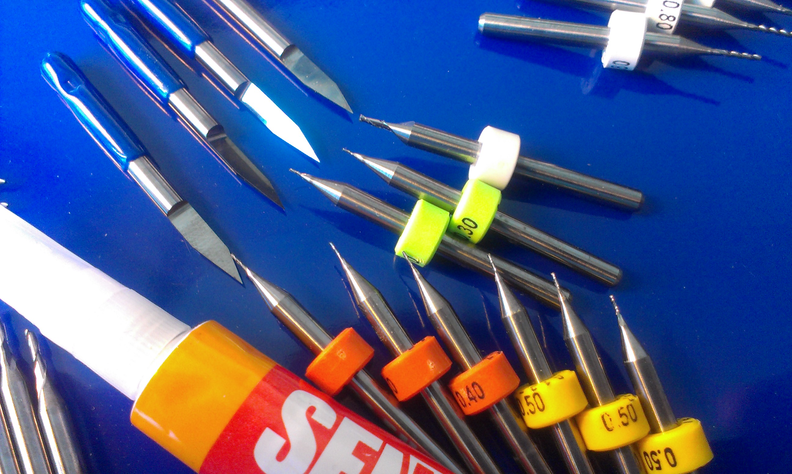

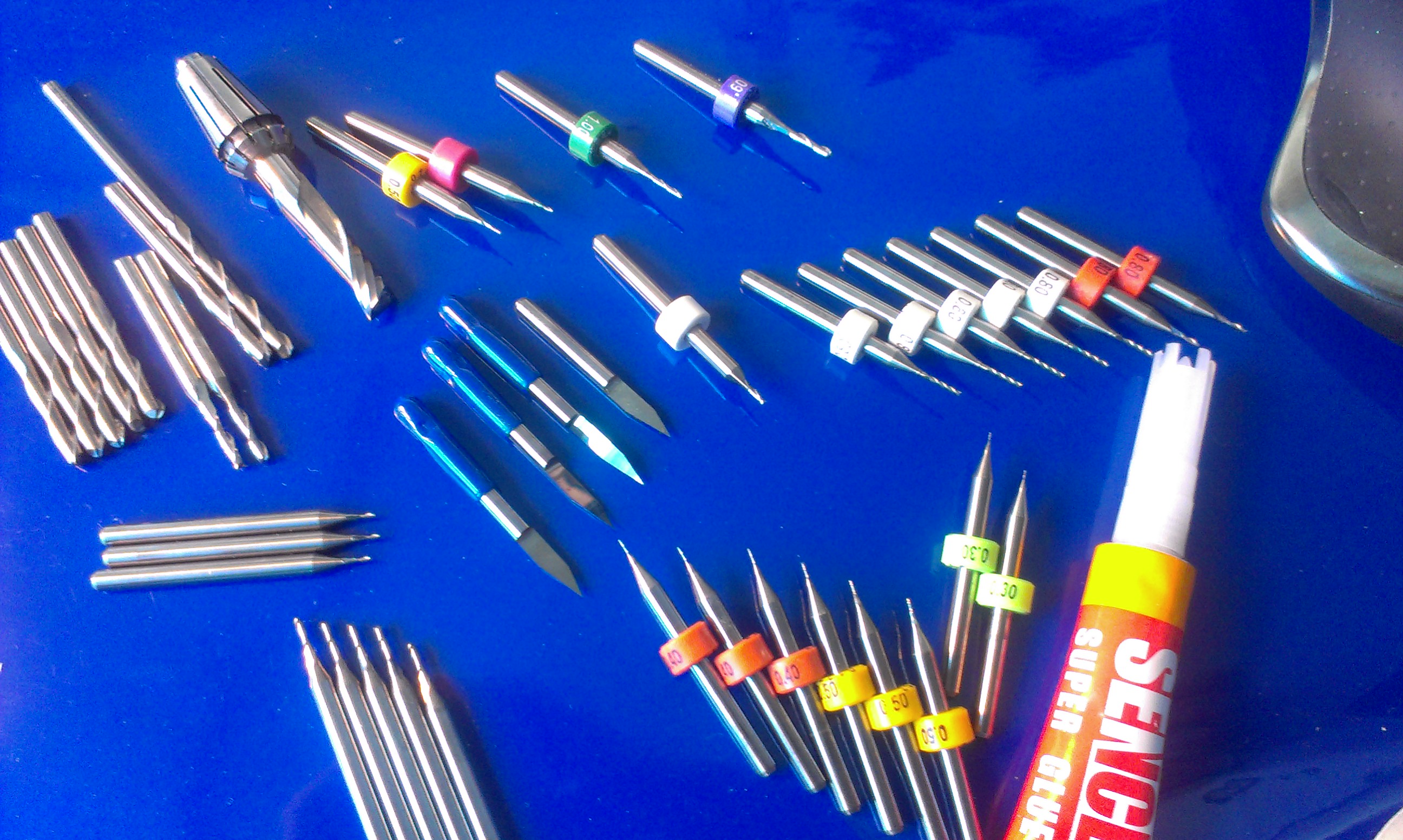

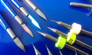

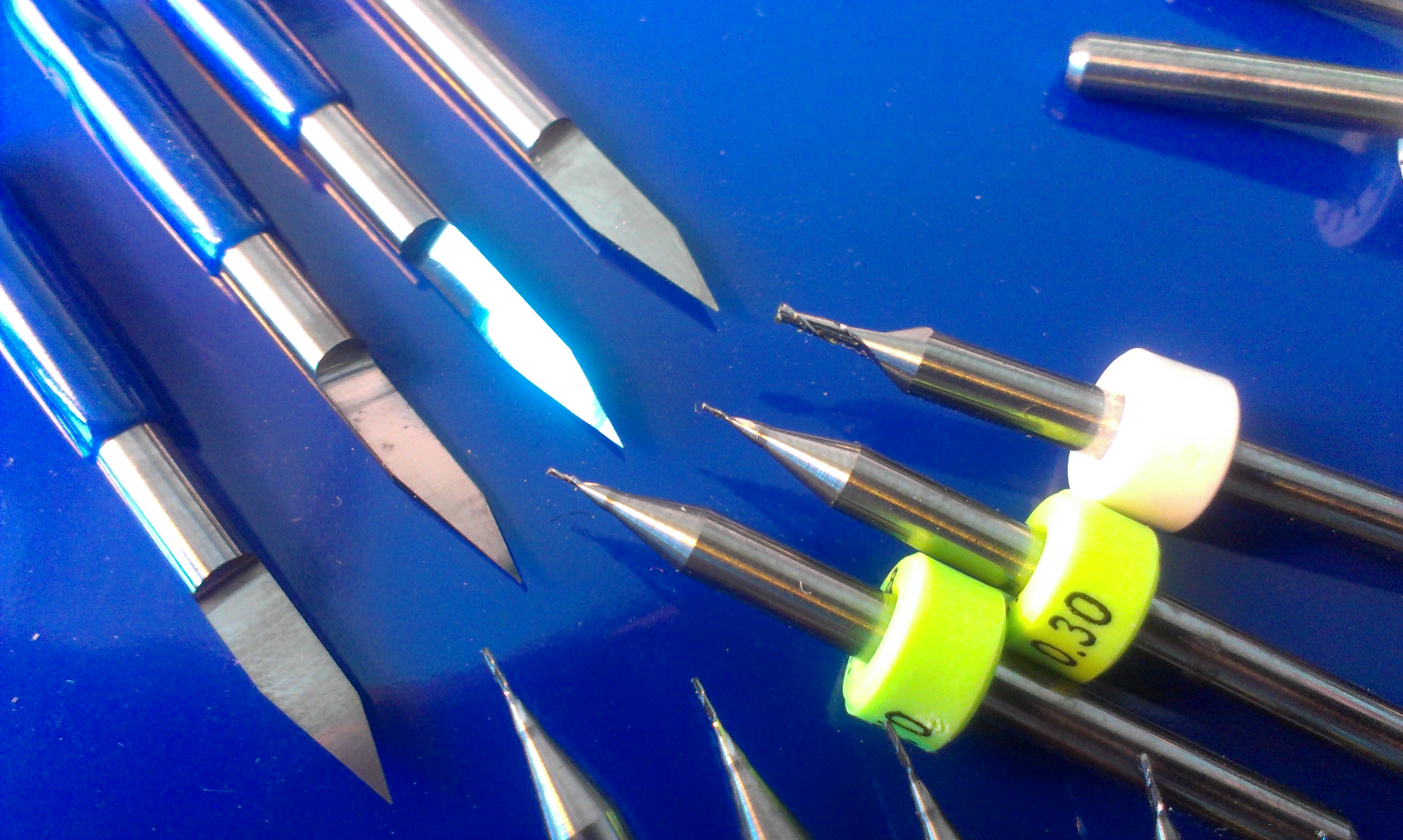

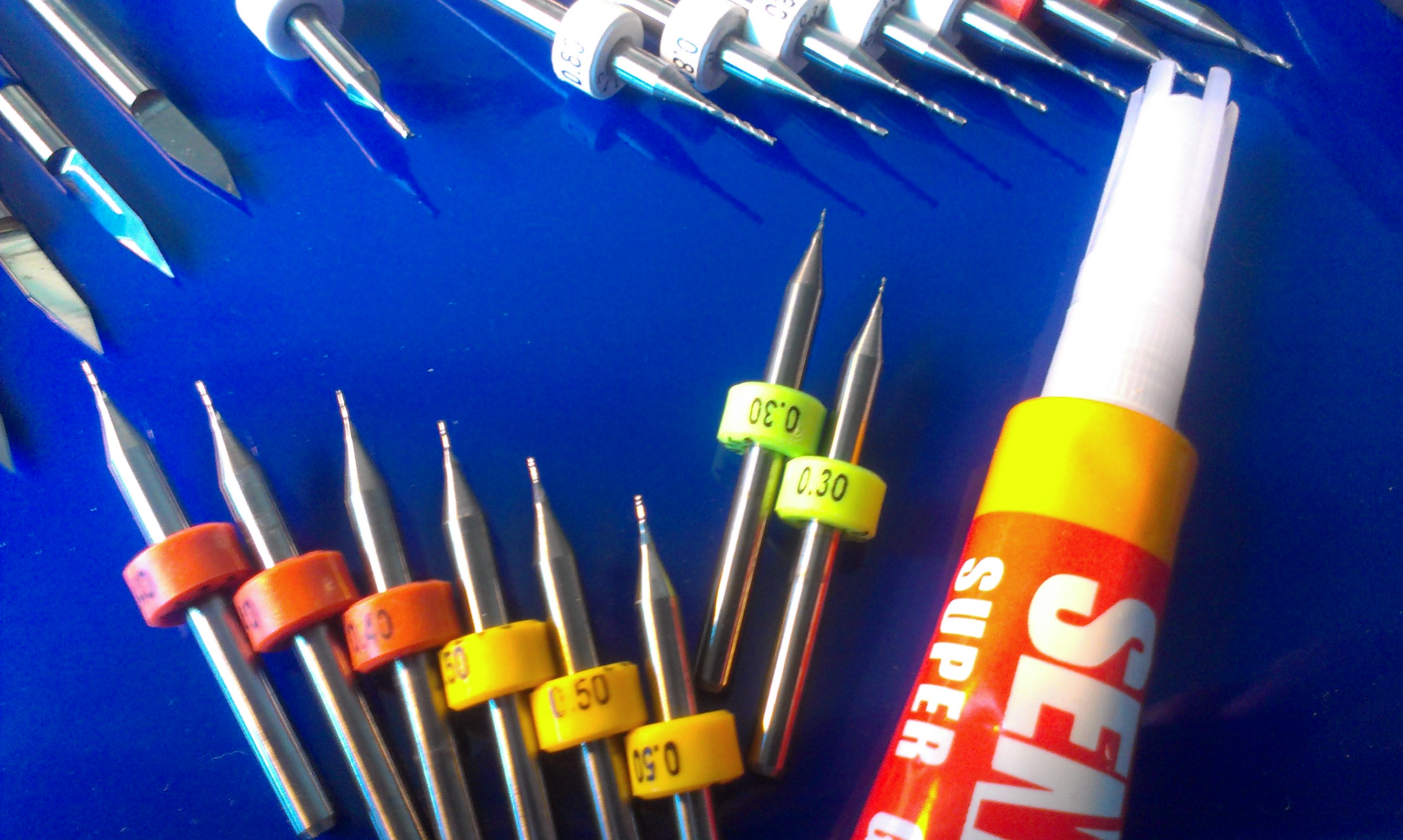

ты лучшее фрезы покажи какими фрезеровал, так нагляднее :)

aftaev писал(а):ты лучшее фрезы покажи какими фрезеровал, так нагляднее
Вообще - мелких фрез у меня довольно много,
Вот фото некоторых:
Плату фрезеровал 1 мм короткой фрезой (с белым кольцом), и гравером (с синими колпачками),
Отверстия платы и по контуру - 0,7 мм (слева от граверов).
Для сравнения тюбик суперклея и обычные фрезы на 2 и 3,175 мм (слева сверху).
А вот та, что в цанге, однозаходная на 6 мм - этой фрезой я чуть плату не вырезал, когда меня aftaev про COM-порт отвлекал :freak:

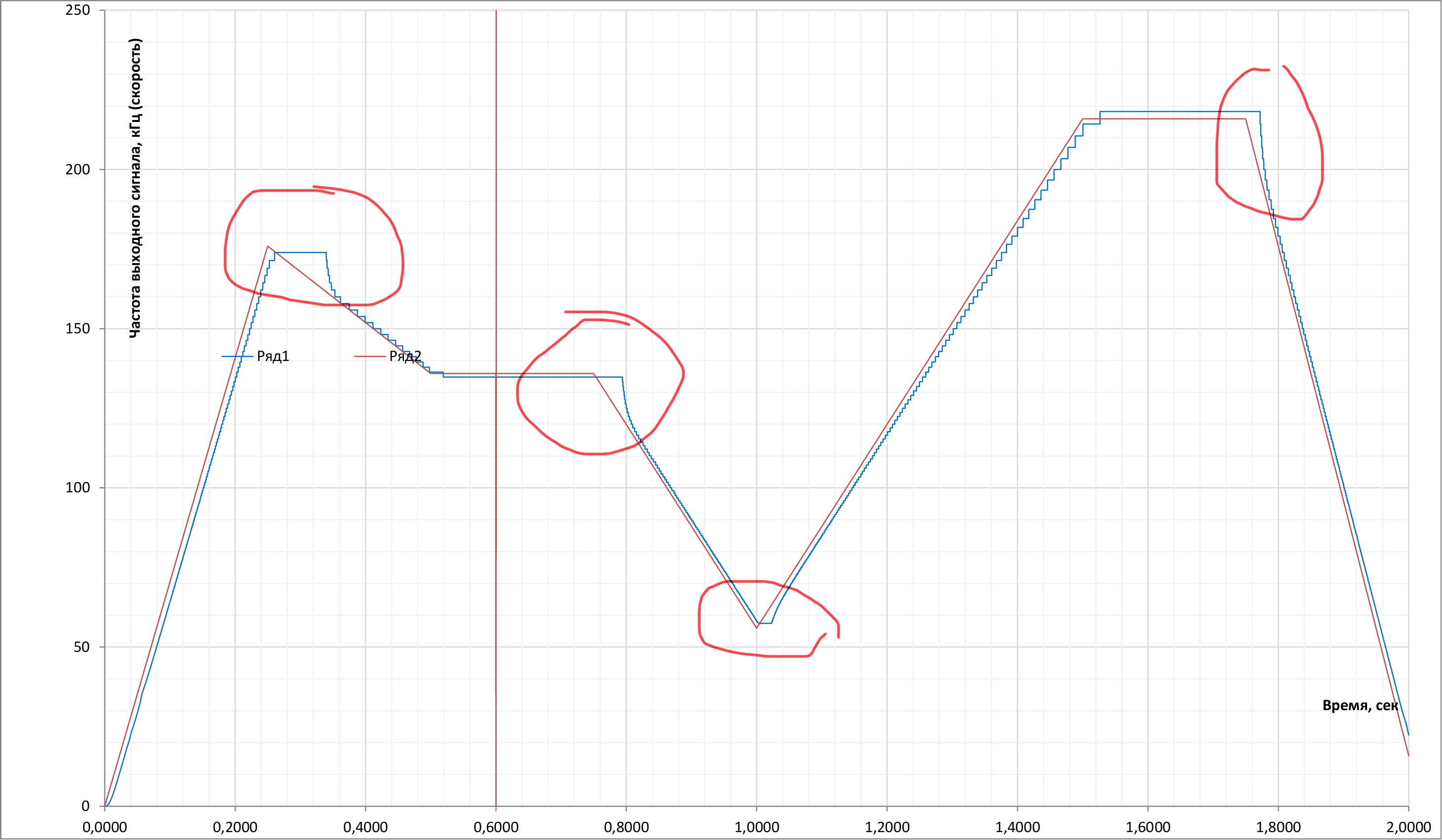

В общем - возникла решаемая, но все же проблема.
Возможностей 16 предделителей таймеров явно не достаточно, т.к. возникает высокая дискретность задания высоких частот (близких к частоте микроконтроллера),
что в свою очередь создает проблемы с качеством работы петли обратной связи.
И к тому же - невозможность задания низких частот.
И если выделенные на графике артефакты можно убрать, используя для расчетов 32 числа, а для задания частоты - 16-битные,
то все равно лесенка задания частоты остается, и мне это не нравится.
Так что буду изворачиваться, используя 16-битный счетный регистр таймеров и 16 битный предделитель одновременно. Для точно го задания частот.
Пока что-то в голове не укладывается, как бы это сделать то...
Фильтр-новый-расчет.png (4780 просмотров) <a class='original' href='./download/file.php?id=15628&mode=view' target=_blank>Загрузить оригинал (234.21 КБ)</a>
Если ничего хорошего не выйдет - придется использовать микроконтроллеры с 32 таймерами и вычисления с плавающей точкой.
michael-yurov писал(а):Возможностей 16 предделителей таймеров явно не достаточно, т.к. возникает высокая дискретность задания высоких частот (близких к частоте микроконтроллера)
А оно сильно надо?
Поясняю: вот есть LinuxCNC. У него базовая частота несколько десятков килогерц (50 кГц - это если очень повезет с материнкой). Частота Step получается путем деления базовой. Если базовая частота не кратна заданной, то появляется неравномерность (разброс периода частоты Step в пределах одного периода базовой). И ничего, живем как-то. Если тебе удастся добиться работы таймеров на частоте, скажем, 300-500 кГц, то это будет уже раз в 10 лучше, чем в LinuxCNC. Другое дело, что для этого придется корректировать коэффициент пересчета таймеров на каждом периоде их работы.
michael-yurov писал(а):И к тому же - невозможность задания низких частот.
На низких частотах сглаживание теряет смысл. И твое устройство должно будет просто передавать импульсы на выход с определенной задержкой. Потому что низкую частоту надо еще как-то измерить. А для этого нужно время не меньше периода этой самой частоты - для 10 Гц - 100 мс, а такую задержку мы себе позволить не можем.

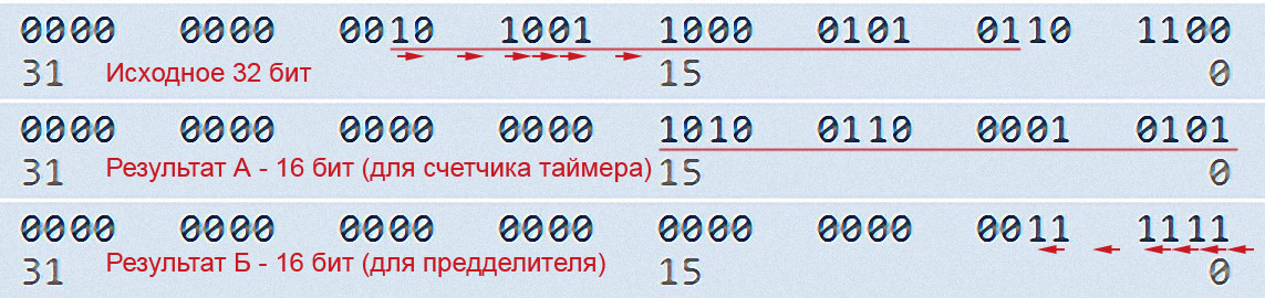

Вот у меня есть 32 битное число - требуемый интервал обновления таймера (в тактах),
и мне нужно сделать из него два 16 битных - для основного счетчика таймера и для предделителя.
Как когда, что обновлять, и как это повлияет на работу я уже обдумал; вопрос в другом:
Как красиво написать в Си (для быстрого выполнения) следующую обработку:
нужно сдвинуть вправо все биты исходного числа на столько позиций (порядков), чтобы это число стало умещаться в 16 битах.
И в то же время во втором 16-битном числе нужно установить столько единичек, начиная с младшего бита, на сколько порядков мы уменьшили исходное число.
Untitled-2.jpg (4767 просмотров) <a class='original' href='./download/file.php?id=15629&mode=view' target=_blank>Загрузить оригинал (149.62 КБ)</a>
Самое простое, что приходит в голову - это сделать цикл в котором проверять - умещается ли исходное число в 16 бит, и если нет - то сдвинуть его на позицию вправо (разделить на 2), и в то же время сдвинуть второе число на порядок влево (либо единицу из младшего бита сдвигать, либо на 2 умножать, либо сдвигать, и добавлять единицу в младший разряд). Повторить.

Может, проще не менять коэффициент предделителя, а использовать "постделитель"? То есть, скажем, считать прерывания от таймера в программном счетчике и при достижении заданного значения разрешать выход таймера, а в остальное время запрещать?
Но сперва подумай - а так ли нужны очень низкие частоты? И как у тебя организовано измерение частоты (если это не :silent: )?

Serg-tmn писал(а):А оно сильно надо?
Надо сделать максимально хорошо, иначе от моей затеи не много толку будет.
Serg-tmn писал(а):Если базовая частота не кратна заданной, то появляется неравномерность (разброс периода частоты Step в пределах одного периода базовой). И ничего, живем как-то.
Это фигня, в общем то, с этим можно жить, а вот то, что он не может базовую частоту стабильно генерировать - вот это уже создает массу проблем.
Я понял тебя, у меня немного по другому получилось - получилось, что частота (интервал импульсов) скачет между соседними допустимыми значениями, но не с каждым тактом, а с каждым перерасчетом (петлей сервоцикла). В моем случае это 100 мкс (10 кГц), меньше не вижу смысла делать, т.к. у linuxcnc это 1 кГц, а у Mach3 - 500 Гц.
Serg-tmn писал(а):добиться работы таймеров на частоте, скажем, 300-500 кГц,
Пока не знаю, что получится. Скорее всего на данном чипе (24 мГц) - сумма частот всех импульсов всех каналов не должна будет превышать 2 мГц (или около того). А частота будет генерироваться исходя из ряда целочисленных делителей для 12 мГц опорного сигнала (т.е. для частот около 250 кГц шаг будет около 5 кГц, ну и чем ниже - тем мельче).
Serg-tmn писал(а):На низких частотах сглаживание теряет смысл. И твое устройство должно будет просто передавать импульсы на выход с определенной задержкой. Потому что низкую частоту надо еще как-то измерить. А для этого нужно время не меньше периода этой самой частоты - для 10 Гц - 100 мс, а такую задержку мы себе позволить не можем.
Вот над этим я себе и ломал голову всю ночь... В итоге - сломал, но решение нашел!
Сначала доказал, что задача имеет решение, а потом - нашел его.
Сложность была в другом - в микроконтроллере нельзя менять интервал до тех пор, пока счетчик таймера не обнулится и не сгенерирует очередной импульс.
Если текущая частота близка к нулевой, то, нельзя ждать, пока закончится интервал между очередными импульсами. Т.е. нужно будет уменьшить интервал до того, как таймер досчитает до конца.
А по простому это сделать нельзя.
Serg-tmn писал(а):Но сперва подумай - а так ли нужны очень низкие частоты?
Нужны! Без них вся концепция рушится, и Общее решение превращается в какой-то частный случай для определенного диапазона частот, скоростей, микрошага и т.п. А я наоборот, изо всех сил старался от этого уйти, чтобы никак не быть привязанным к конкретным настройкам конкретного станка.
Эта штука должна работать всегда, везде, и одинаково при любых условиях.
Например, если по какой-то причине на неподвижном станке комп вдруг выдасть последовательно десяток шагов на максимальной частоте? тогда вильтр должен будет это дело моментально разровнять в плавный всплеск движения, отработать эти 10 шагов и плавно остановится. Т.е. график скорости должен быть похож на колокол по форме.

michael-yurov писал(а):Как красиво написать в Си (для быстрого выполнения) следующую обработку:
Если максимальное значение старшей части числа не сильно большое (скажем, вписывается в 8-9 битов), то можно использовать табличный метод.
