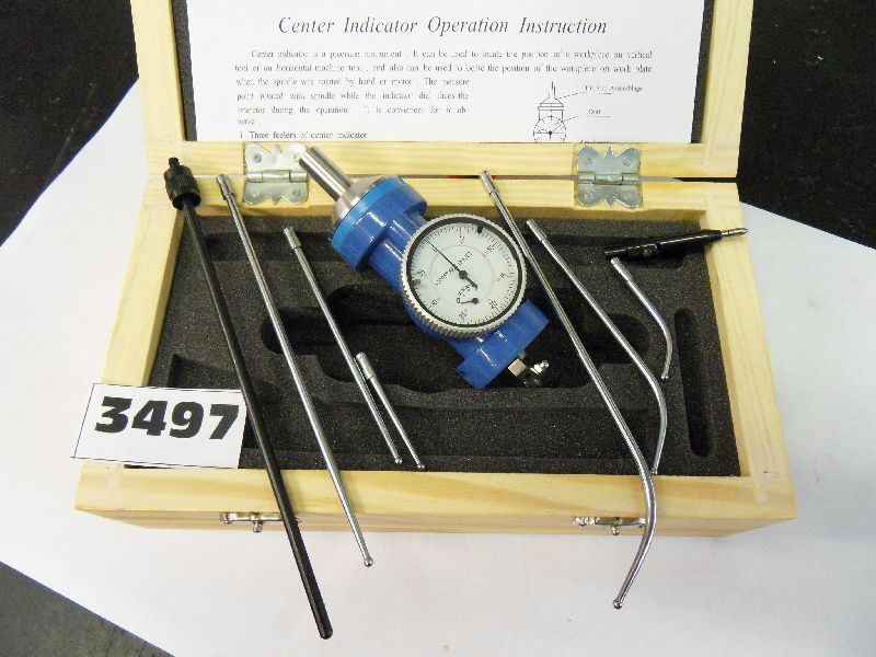

aftaev, центроискатель есть? в патрон его и неподвижный центр в ЗБ ставь и хоть сотку выставить сможешь
нікому нічого не нав'язую.
Re: Восстановление токарного 1А62
aegis писал(а):aftaev, центроискатель есть?
Оптического нет. Ренишоу не прокатит и конус там CAT40 в станке Морзе 5.
Думал этим попробовать, если смогу закрепить его
центроискатель.jpg (4886 просмотров) <a class='original' href='./download/file.php?id=12918&mode=view' target=_blank>Загрузить оригинал (83.66 КБ)</a>

aftaev, дык в патрон зажимай и все - даже криво зажатый ЦИ будет вокруг оси крутиться, значит центр найдешь

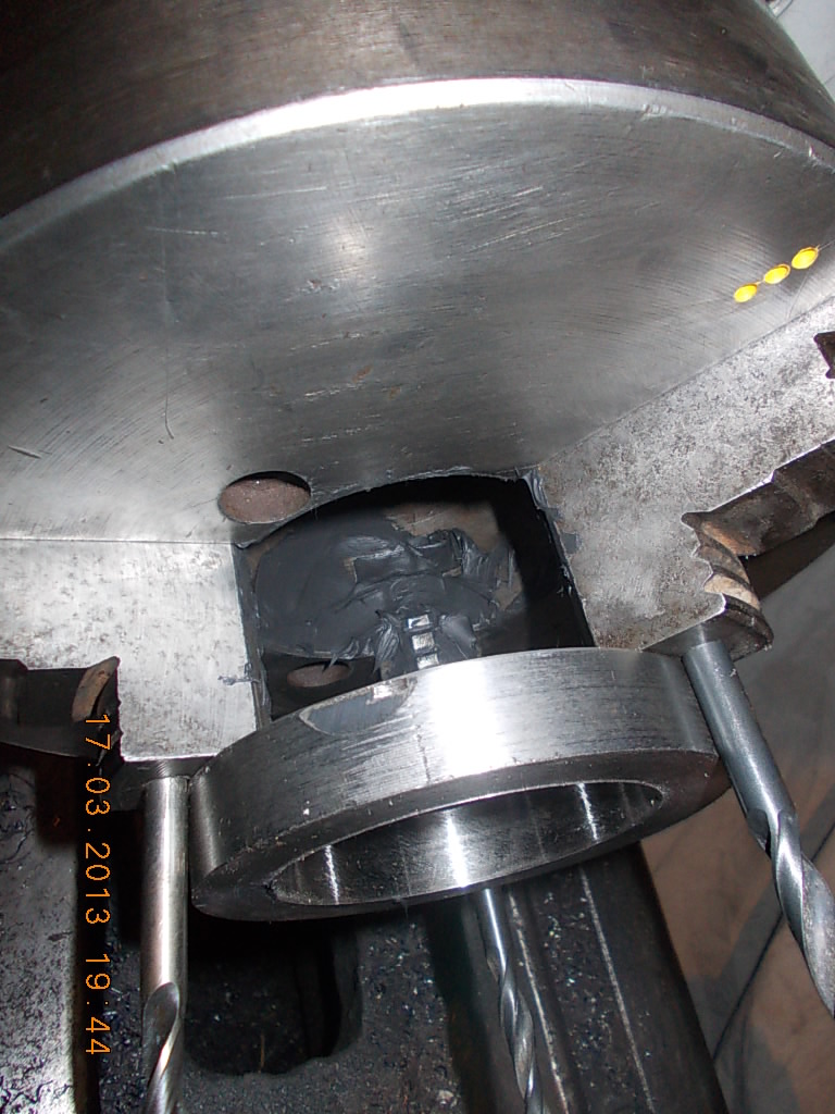

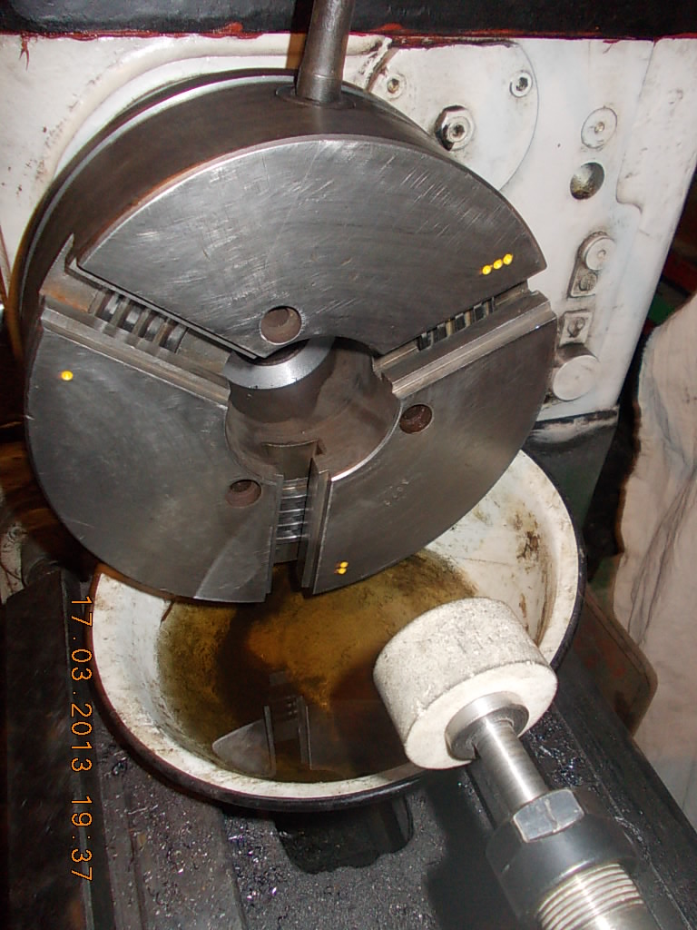

Хорошо помыл патрон и кулачки
DSCN1294.JPG (4866 просмотров) <a class='original' href='./download/file.php?id=12935&mode=view' target=_blank>Загрузить оригинал (258.77 КБ)</a>
Замазал герметиком строительным зазоры кулачков от абразива
DSCN1295.JPG (4866 просмотров) <a class='original' href='./download/file.php?id=12936&mode=view' target=_blank>Загрузить оригинал (266.39 КБ)</a>

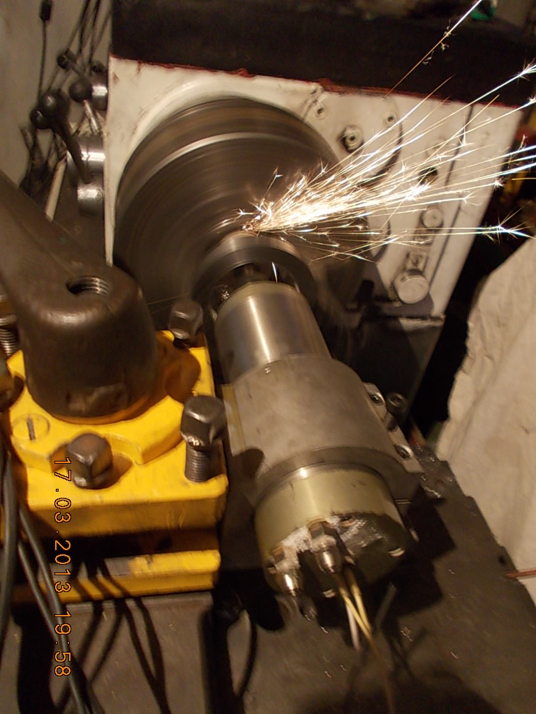

На небольших оборота вращается патрон примерно 100 об/мин и примерно на 10 000 камень. На фото патрон смазан что создает впечатление что крутиться шибко быстро :hehehe:
DSCN1307.JPG (4866 просмотров) <a class='original' href='./download/file.php?id=12937&mode=view' target=_blank>Загрузить оригинал (253.67 КБ)</a>

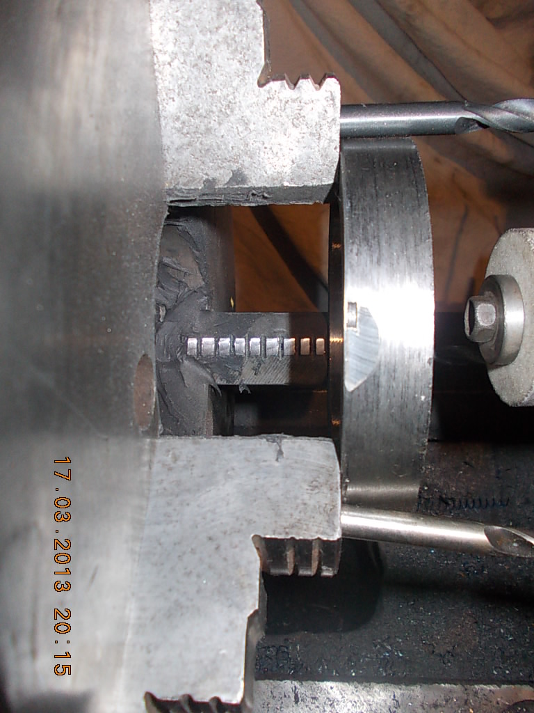

После расточки кулачки выглядят так
DSCN1317.JPG (4866 просмотров) <a class='original' href='./download/file.php?id=12938&mode=view' target=_blank>Загрузить оригинал (247.57 КБ)</a>
Когда подсохнет геметик , помою патрон от абразива и сниму герметик.
Приспособу для заточки переделел. Вернее зажал крепление шпинделя резцедержателем :hehehe:

Не боялся при таком зажиме кольцом в лоб получить?..

UAVpilot писал(а):Не боялся при таком зажиме кольцом в лоб получить?..
Нет. Кольцо одел, зажал, подергал руками не вырвать.
Обороты патрона небольшие. На коробке поставил 370 об/мин, частоту на частотнике 10Гц вместо 50.
Фото с искрами без вспышки из-за чего может показаться что обороты большие.

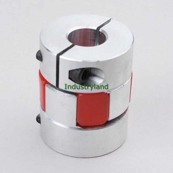

Например сейчас нужно расточить муфту
муфта.JPG (4849 просмотров) <a class='original' href='./download/file.php?id=12941&mode=view' target=_blank>Загрузить оригинал (40.04 КБ)</a>
Точность выставления ЗБ здесь роли не сыграет, так как не нужна ЗБ :hehehe:

Я такую на сверлилке просверлил. :good:
Fisher писал(а):Я такую на сверлилке просверлил.
Сверловка не дает точных размеров. Из-за разреза сверло может повести. Пробовал расверливать Ал шкивы без разрезов, потом их плющит и колбасит.
Сверловка для меня не приемлема :) Растачивал на фрезерном, но там долго центр искать чем на токарном.

aftaev писал(а):Сверловка не дает точных размеров. Из-за разреза сверло может повести.
Веди его. На то и муфта.
...ну нет у мну такого станочного парка, как у тебя )))
Fisher писал(а):Веди его. На то и муфта.
Чем меньше биение тем меньше будет вибрация, нагрузка на двиг и тд...

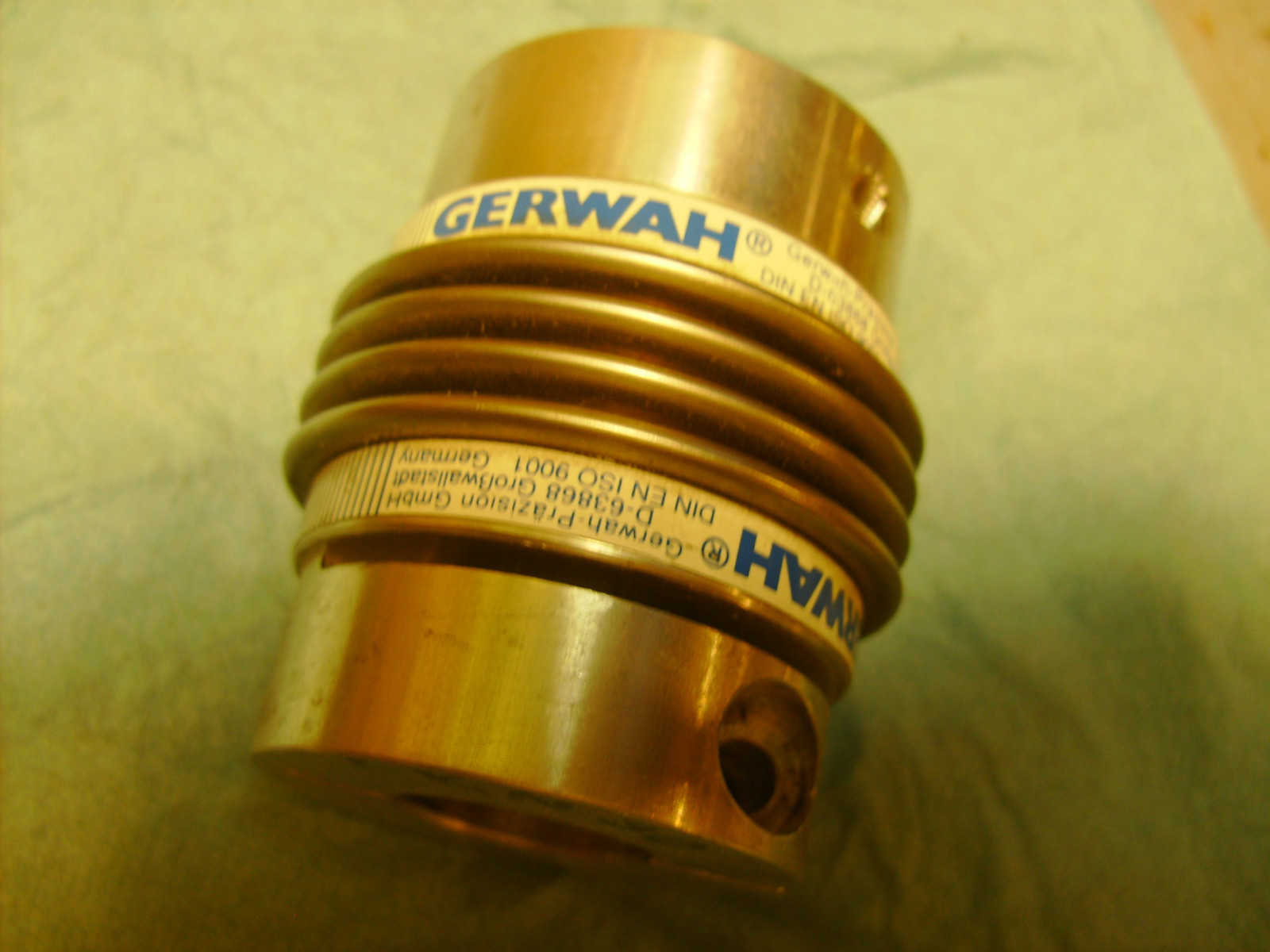

Понятно. Муфту надо попробовать сделать сильфонную стальную.
Попробуй. Мне проще купить, что уже и сделал :)

Купил именно для этого токарника, да и чтоб посмотреть что за зверь такой дивный :)
Муфта.JPG (4829 просмотров) <a class='original' href='./download/file.php?id=12955&mode=view' target=_blank>Загрузить оригинал (308.12 КБ)</a>
Тяжко токарнику придется когда она пройдет :hehehe:
