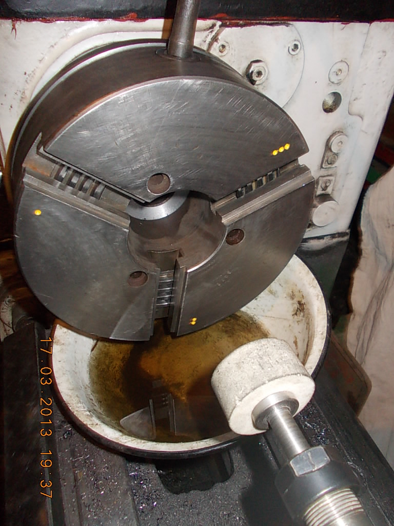

Хорошо помыл патрон и кулачки
DSCN1294.JPG (4872 просмотра) <a class='original' href='./download/file.php?id=12935&sid=e043e27ef373b1228b3a6e21b86c1075&mode=view' target=_blank>Загрузить оригинал (258.77 КБ)</a>
Замазал герметиком строительным зазоры кулачков от абразива
DSCN1295.JPG (4872 просмотра) <a class='original' href='./download/file.php?id=12936&sid=e043e27ef373b1228b3a6e21b86c1075&mode=view' target=_blank>Загрузить оригинал (266.39 КБ)</a>
На небольших оборота вращается патрон примерно 100 об/мин и примерно на 10 000 камень. На фото патрон смазан что создает впечатление что крутиться шибко быстро :hehehe:
DSCN1307.JPG (4872 просмотра) <a class='original' href='./download/file.php?id=12937&sid=e043e27ef373b1228b3a6e21b86c1075&mode=view' target=_blank>Загрузить оригинал (253.67 КБ)</a>
После расточки кулачки выглядят так
DSCN1317.JPG (4872 просмотра) <a class='original' href='./download/file.php?id=12938&sid=e043e27ef373b1228b3a6e21b86c1075&mode=view' target=_blank>Загрузить оригинал (247.57 КБ)</a>
Когда подсохнет геметик , помою патрон от абразива и сниму герметик.
Приспособу для заточки переделел. Вернее зажал крепление шпинделя резцедержателем :hehehe:

Не боялся при таком зажиме кольцом в лоб получить?..

UAVpilot писал(а):Не боялся при таком зажиме кольцом в лоб получить?..
Нет. Кольцо одел, зажал, подергал руками не вырвать.
Обороты патрона небольшие. На коробке поставил 370 об/мин, частоту на частотнике 10Гц вместо 50.
Фото с искрами без вспышки из-за чего может показаться что обороты большие.
